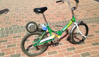

Я вот как использовал МК гироскутера. Жаль потери на трение, но в целом работает)
видео про него https://youtu.be/uBlG-djLKzU
Alex75
Это слишком много для детского велика. Во фрикционе МК силно недоиспользовано по мощности. Я заморочился сделать фрикцион из части статора от гироскутера. Конкретней: из 5мм набора статорных пластин от МК гироскутера. Формула классическая: "Больше обороты, выше редукция = увеличение мощности". Обороты хотел поднять до предела обычного китайконтроллера. Но эта зараза не хочет крутить в бездатчиковом режиме мотор до 40тыс. ERPM, а только, где-то, чуть более половины! Дальше контроллер "захлебывается" и начинает сильно "жрать" ток от батареи и греть мотор. Получается в бездатчиковом режиме велосипед с колесами 29" неплохо разгоняется почти до 25км по прямой с наездником за 100кг, субъективно с динамикой 500 ваттного МК ДД(весом в 6 кг). Разгонялся раз пятнадцать. С ДХ ещё не пробовал, так что результаты неполные, чтобы оценить долговременную мощность, с учетом вышеуказанного трабла. Короче, проект пока недоделан и чуть заморожен. Потенциал вижу есть. С 10мм статора от гирика можно в таком приводе смело снимать более 1квт мощности долговременно.
