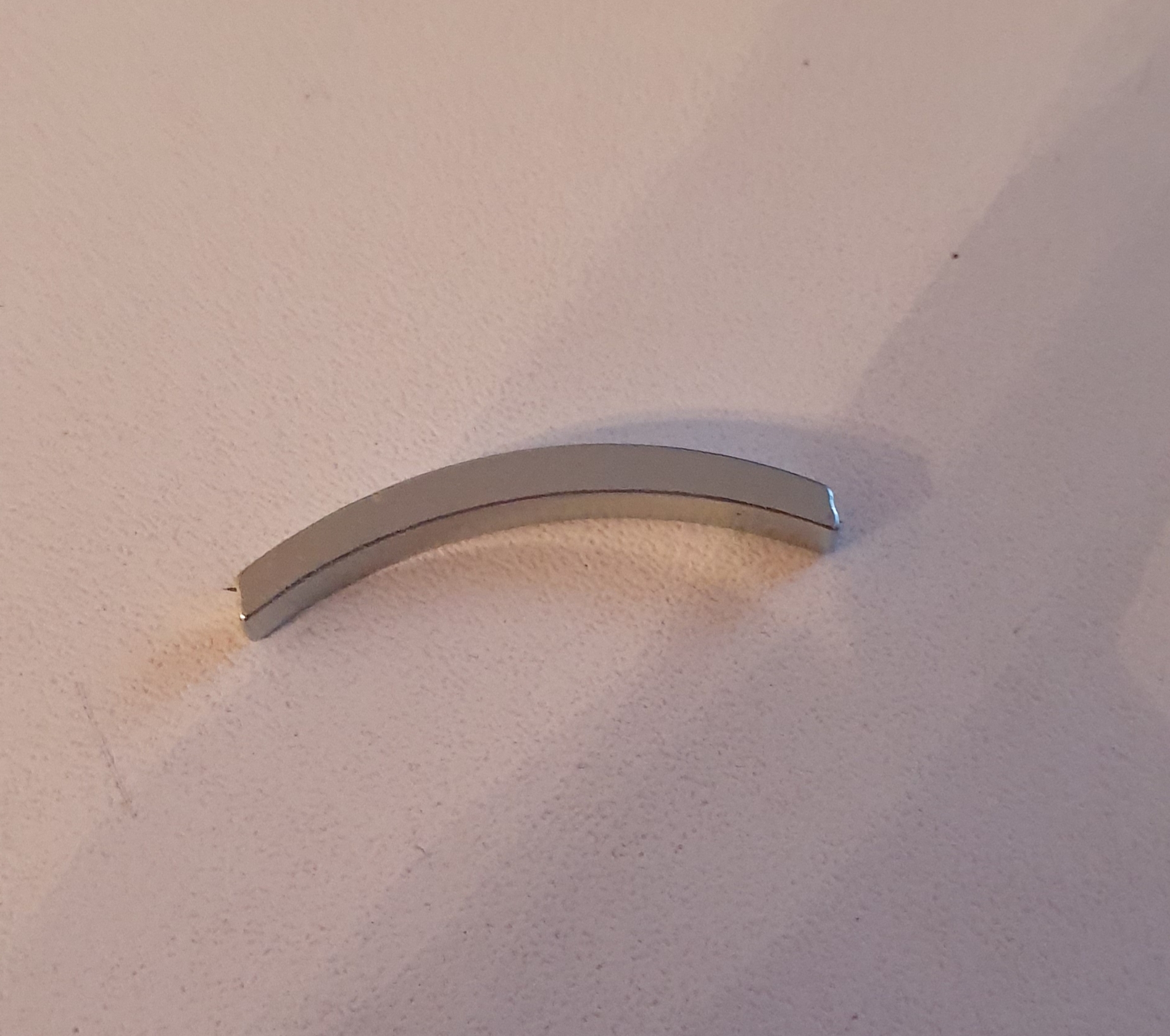

Paxxa
Кто знает в чем разница, есть 2 ручки газа. В одной магнит полукруглый длинный. Во второй 2 магнита меленьких на расстоянии. Датчики холла видимо одинаковые. Будет разница на ходу?
Alex_mac
а взять тестер померять?
Paxxa
Piramidon
Цитата: Alex_mac от 29 Июнь 2020 в 14:45а взять тестер померять?
Цитата: Paxxa от 29 Июнь 2020 в 14:45Магниты тестером не умею)
Наверное он имел ввиду замерить напряжение тестером на управляющих проводах в обеех ручках, если все совпадает, то и работать они будут одинаково.  Возможно, что кривая нарастания управляемого напряжения у них будет разная, это может отразиться на старте, на одной плавней, а на другой резче.
Paxxa
Ну для этого проще переставить магнит и затестить
Alex_mac
Цитата: Piramidon от 29 Июнь 2020 в 14:53Наверное он имел ввиду замерить напряжение тестером на управляющих проводах в обеех ручках, если все совпадает, то и работать они будут одинаково.  Возможно, что кривая нарастания управляемого напряжения у них будет разная, это может отразиться на старте, на одной плавней, а на другой резче.
ну в общем то посмотреть можно -подключив на 5в линию и даже сравнить.
магнит переставлять не оч хорошая идея- от его положения относительно холла многое зависит.
Paxxa
Одно стояло в ручке другое в курке. И то и то исправно работало.
Добавлено 29 Июнь 2020 в 15:58
Как я по вашему буду рисовать кривую зависимости. Это нифига опыт надо поставить
Alex_mac
прилепить например ленту с рисками и в зависимости от перемещения ручки примерно напряжение посмотреть.по трем точкам будет видно. да и длина перемещения померяется.
Paxxa
Короче понятно что не знаете зачем так сделано.
Иван Сусанин
Цитата: Paxxa от 29 Июнь 2020 в 16:31не знаете зачем так сделано.
Не, не знаем. Догадываемся что у длинного на концах разные полюса "подъезжают" к холлу, а маленькие повёрнуты к холлу тоже разными полюсами.     А что, не работают?
Цитата: Paxxa от 29 Июнь 2020 в 14:42Будет разница на ходу?
Попробуйте, -расскажете.
Paxxa
Ну это надо на одном и том же чем то затестить. На разных девайсах то оно крутится на хх. А как понять мягче оно или нет хз. Но зачем то ж киты сделали длинный магнит
Добавлено 29 Июн 2020 в 18:20
Дагадки то и у меня есть, но это лишь догадки.
Добавлено 29 Июн 2020 в 18:21
Цитата: Alex_mac от 29 Июнь 2020 в 16:00да и длина перемещения померяется
Длина перемещения всегда ограничена ходом курка и не меняется
Добавлено 29 Июнь 2020 в 18:23
Цитата: Иван Сусанин от 29 Июнь 2020 в 17:20длинного на концах разные полюса "подъезжают" к холлу,
Но при этом он магнитится по всей длине.
slav
Цитата: Paxxa от 29 Июнь 2020 в 18:20Но зачем то ж киты сделали длинный магнит
При таком магните происходит более плавное нарастание управляющего напряжения по всему ходу перемещения .

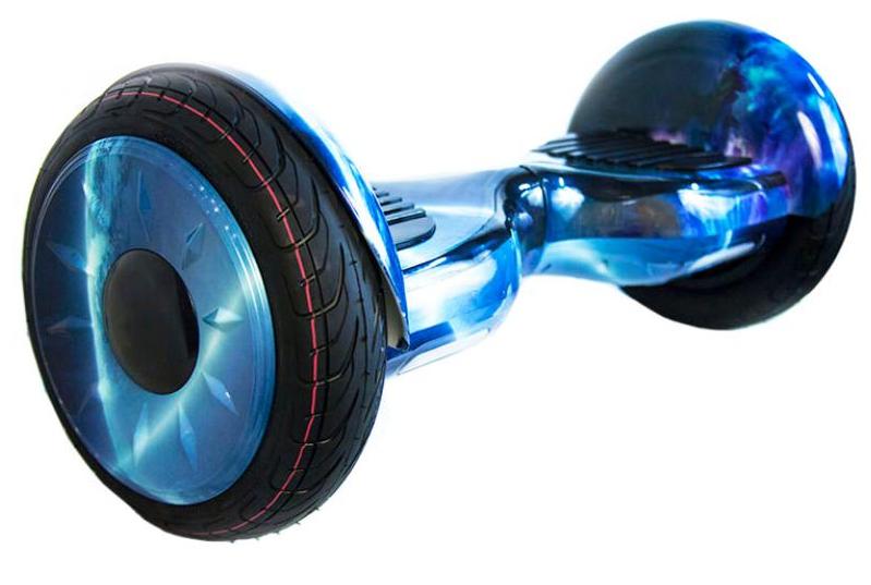

Привет всем. Решил и я влиться в ваше непростое сообщество. Прочитал ВСЮ тему. Почерпнул много нового. Гироскутер тоже приобрел, вот только как это обычно бывает, сначала приобрел, потом прочитал. Аппарат мне достался вот такой.
Без опозновательных знаков и с убитым аккумом. Подкупили колеса надувные и широкие.
Вчера полез в колеса, магниты 25, статор 25. Намотка 4х0.5. Несколько огорчился. Но думаю если самокат из него на полном приводе будет возить мою тушку 90 кг хотя бы со скоростью 20 км/ч, то меня устроит.
Пока починил аккум, заменив 4 банки на ноутбучные. Отбалансировал, зарядив каждую пару отдельно. Два дня убил. Сейчас дочь с внучкой пока шишек не набьют, разбирать не дадут. На починеном аккуме эта доска продержалась 1.5 часа катания.
Планы такие, сначала попробовать приделать ручку газа через ардуино к родным платам, без перепрошивки. Потом видно будет.
Платы кстати оригинальные TaoTao, приложуха цепляется, параметры настраиваются. Самобаланс естественно, хотя как его к самокату прилепить непонятно. Пока вроде все.
Все будет хорошо, я узнавал!
