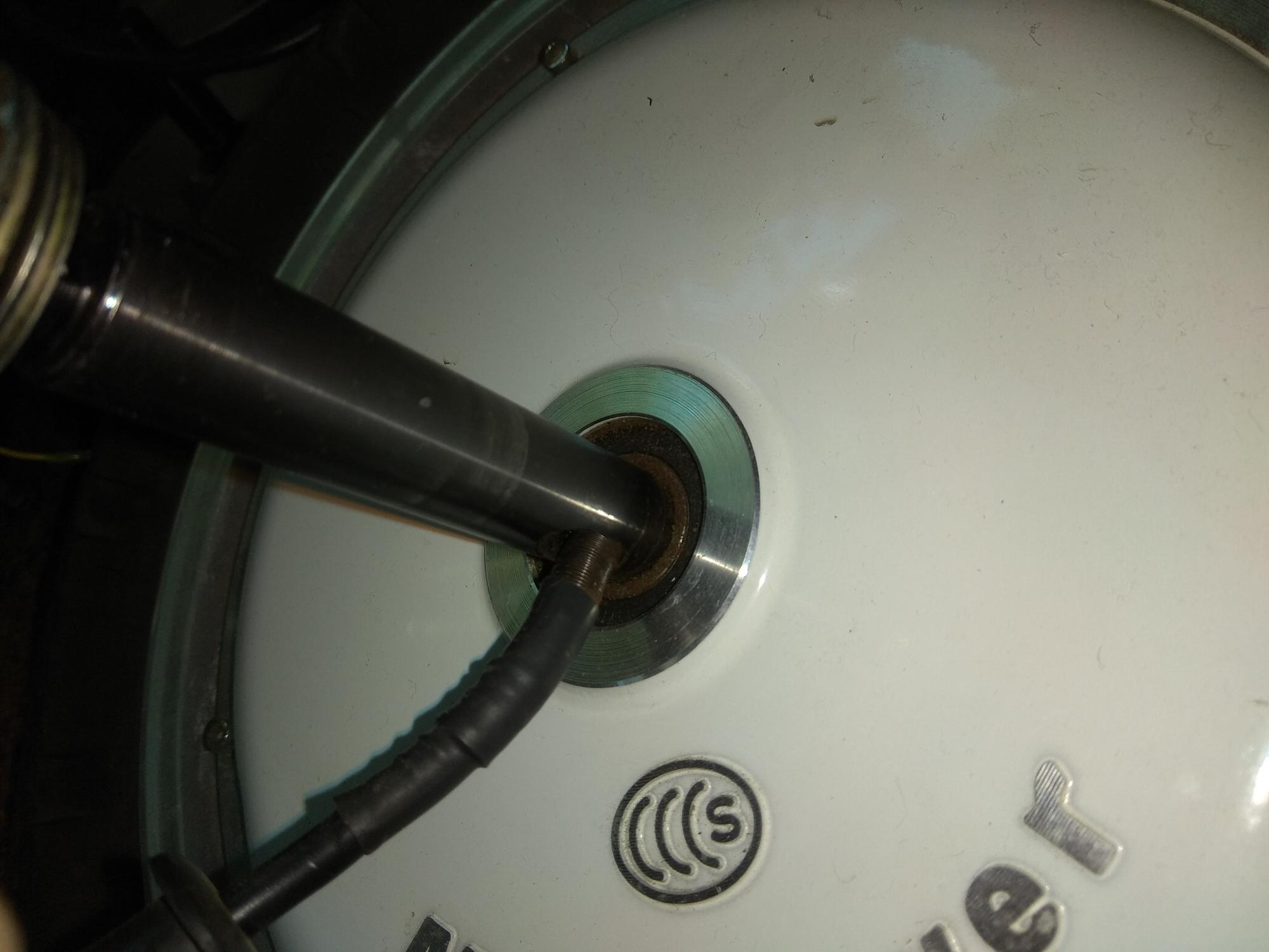

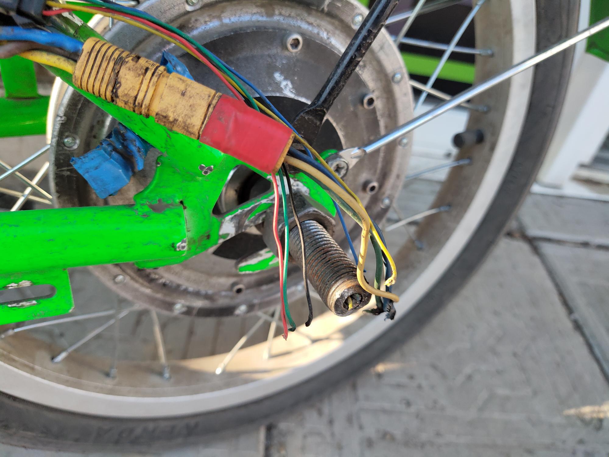

В общем опять все не слава богу. В очередной раз грохнулся, да на скорости, да так неудачно, что оторвал провода, которые из оси заднего колеса выходят.
Разобрал колесо, пропустил в ось новые провода, припаял все на месте.
Аппарат поехал, только вот такая непонятка - заднее колесо напрочь отказывается хоть как то реагировать на тормоз. Т.е. не то, что не тормозит, а даже мотор не отключается. Я так понимаю, от перепайки фаз и холлов такой беды произойти не могло? Накосячить там вроде никак. Надо смотреть контроллер?

[user]Alromcheg[/user], начинай с ручки тормоза, в ней стоит концевичек, либо он от удара поломался, либо провод идущий от ручки к контроллеру перебит при падении. И, да, береги себя.

Не. Плохо объяснил наверное. У меня ручка одна, общая на оба колеса. Переднее колесо тормозит нормально, а заднее на тормоз не реагирует.

Ну если на ходу оторвал то мог и фазы коротнуть.
Добавлено 10 Авг 2020 в 13:41
А как так оторвал? Провода чтоли припаяны к колесу?
Обрубило их.
drodigy
Или как на сигвеях, проделать дырочку перед креплением и вывести провода через неё.
После такой процедуры можно и вал укоротить.

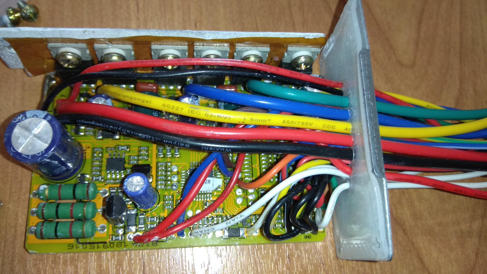

Да, решил я внять советам опытных и заказал два контроллера и ручку газа. Контроллеры пришли.
Вот такие https://aliexpress.ru/item/4001154026315.html?spm=a2g0s.9042311.0.0.533233ed0LfrUi
Ручку еще жду.

Цитата: Paxxa от 14 Авг. 2020 в 07:36По контроллерам надо не ссылку а плату выкладывать
Не вскрывал еще, только вчера забрал. Выложу конечно.
Цитата: Paxxa от 14 Авг. 2020 в 07:36Ну и да, дорогие)
Ну за пару получилось 1560, в принципе приемлимо.

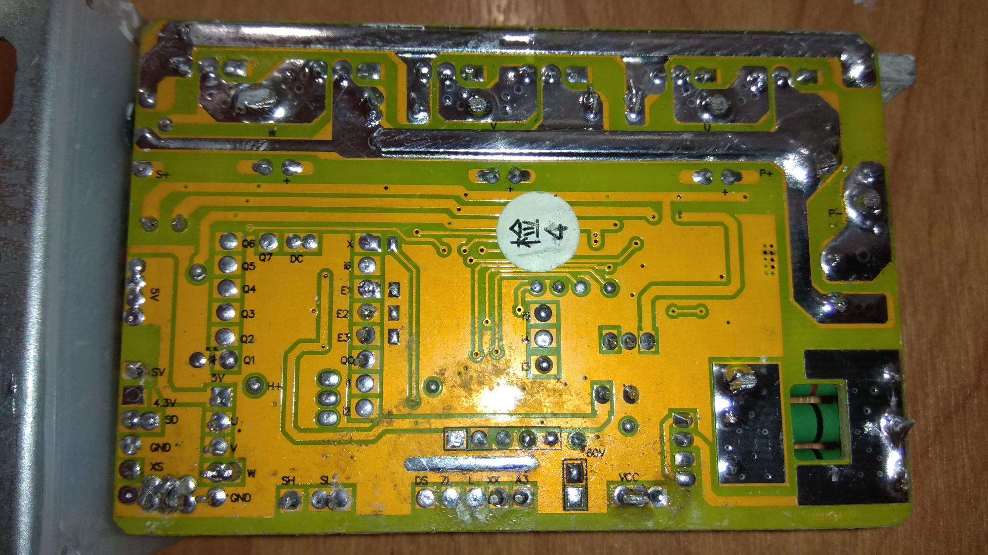

Progic
#5554
Контроллер
Цитата: Paxxa от 14 Авг. 2020 в 07:36плату выкладывать
Выкладываю одну, вторая один в один.

В общем с тормозом разобрался. Действительно - концевичок в ручке сломал при падении.
Но возник второй вопрос - после сборки/перепайки колеса оно стало крутится как то тяжело. Трогается не сразу, работает со скрипом, наката нету вообще - останавливается сразу, хотя переднее еще крутится долго. В чем может быть проблема - неровно собрал, типа наперекос малех? Провернуть ось внутри магнитов рукой вообще не могу.
Оно же по идее тереться о магниты не должно - должен же быть какой то зазор минимальный?
Piramidon
[user]Alromcheg[/user], либо перекос при сборке, либо трет о провода, либо магнит отклеелся, разборка колеса должна помочь в определении неисправности.
