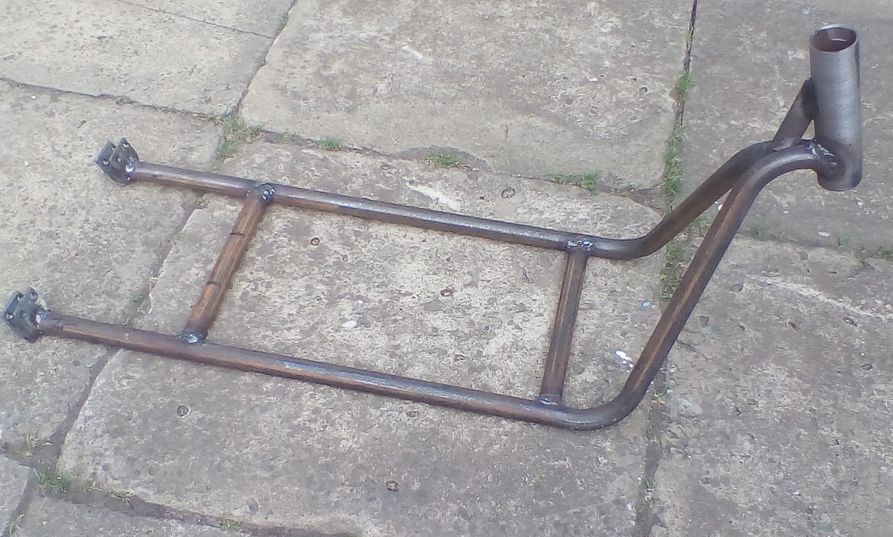

Цитата: slav от 21 Июль 2021 в 18:03Загнулось всё хорошо

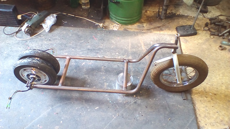

Проварил раму , приварил к ней хомуты крепления заднего колеса , теперь займусь передним колесом ...... :exactly:
Иван Сусанин
[user]slav[/user], Ну,- не стану расстраивать...
slav
#5726
Правильно , давайте жить дружно !  :-)  Каждый имеет право на свои шишки ......... ;-D

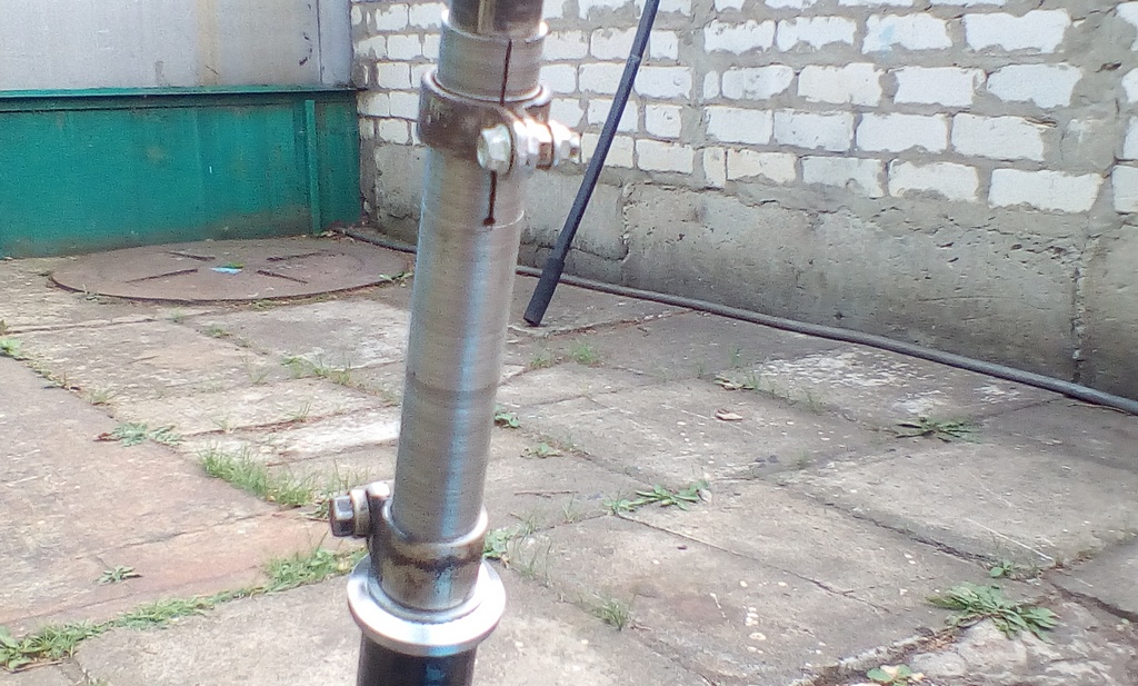

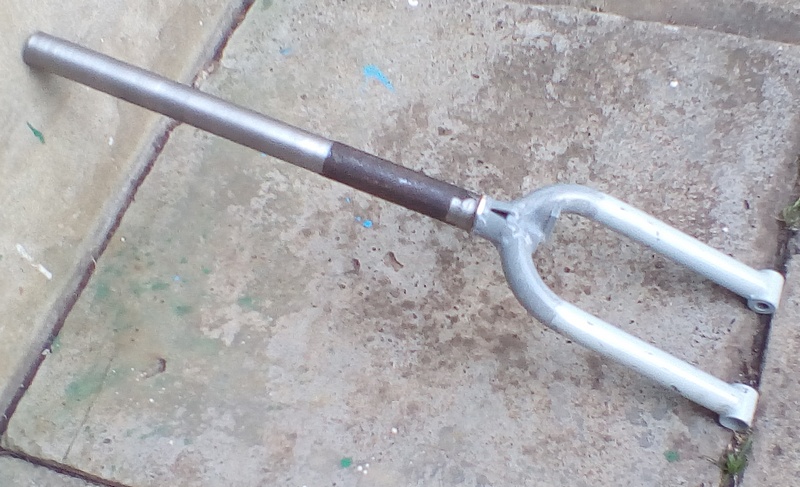

Изготовил вилку руля , из вилки от инвалидного кресла - усилил и адаптировал под велосипедные подшипники руля .  :exactly:
Если что , велосипедную вилку адаптирую (замена) . :bw:
Изготовил и приварил втулку руля, выбег колеса правильный , около 10мм . :exactly:
Зачищу и покрашу......

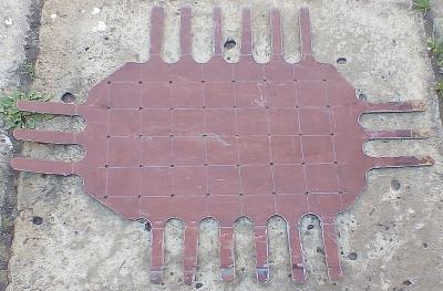

Площадка для ног - заготовка :exactly: , рама никак не высыхает :bw: - покрашена натуральной олифой (грунт) .
slav
#5727
Цитата: slav от 26 Июль 2021 в 07:16рама никак не высыхает

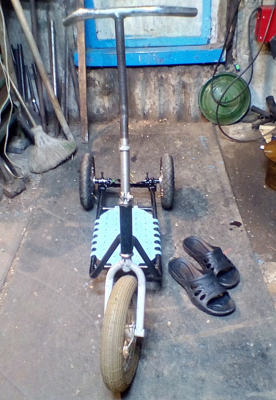

Наконец то высохла , подсобрал , теперь руль буду оформлять .  :bw:      ;-D
Дособрал рулевую , можно кататься , пока ножным приводом . (смех) Жду контроллеры из китая и ручку газа .

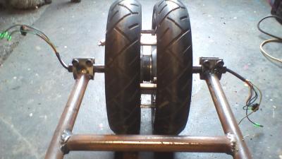

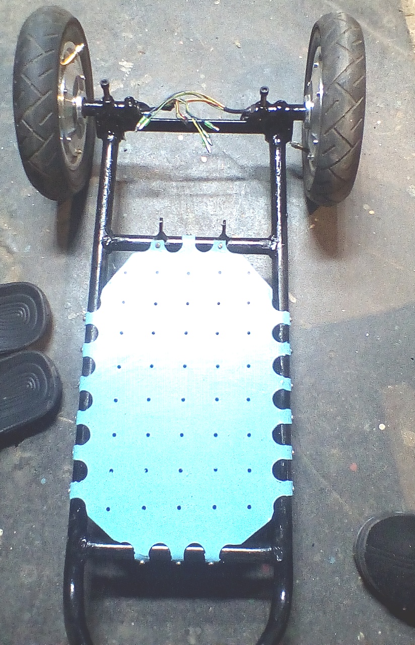

Пока ждал контроллеры , сделал полный трёхколёс .  Прежнее решение показалось не надёжным и не практичным !  :-)
Колея 36 см , габарит 44 см (колёса) , клиренс 8 см .
Иван Сусанин
Цитата: slav от 24 Сен. 2021 в 10:22сделал полный трёхколёс
Как поворачивает на скорости?
Paxxa
Цитата: slav от 24 Сен. 2021 в 10:22сделал полный трёхколёс .
Ну тут трапецию нужно обязательно сзади. Или рычажку
slav
Ещё не готов , но у меня аппетиты на скорость не более 15 км\ч . :bw:
Отпишусь, если дойду до испытаний .  :-)
Добавлено 25 Сен. 2021 в 08:42
Думаю наклон туловищем в некоторой степени будет аналогом трапеции .   :bw:
