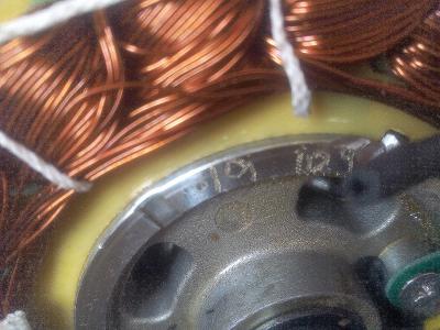

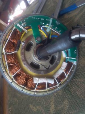

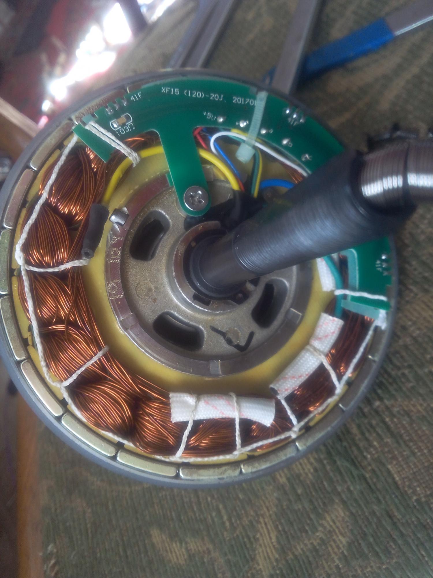

Короче... Пришло моё колёсико, кругленькое такое,.. прям, заспицованое в 26 обод. Всё как надо. Поставил... Велик прёт как ракета - по прямой на разряженных акках, аж 40 кмч (по яндекс навигатору). Сегодня чуть не убился на ём... Долбаный круиз контроль... Не понятно как работает. На горки взъезжает на все. На 45 градусные пока не пробовал, ибо жалко аккумуляторы. Пришла только первая партия - 40 штук 18650. Вторая где-то застряла в китае. Но, думаю, втащит на любые.

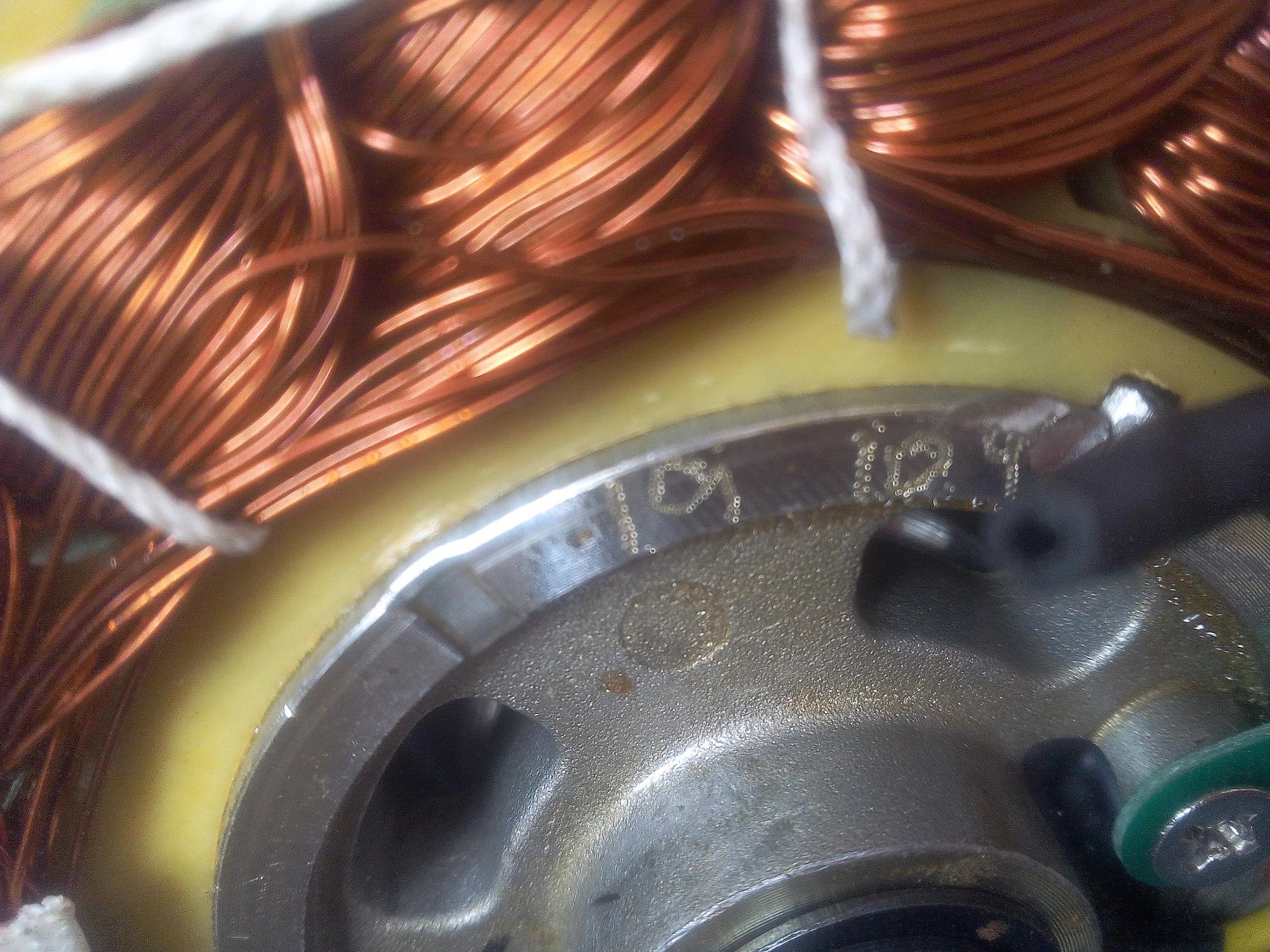

Сделал пару фоток, Вот обьясните мне, где тут количество витков пишут?...
не понятно... Так, вроде, меди напихано неплохо, на мой взгляд, да и магнитики загнутые

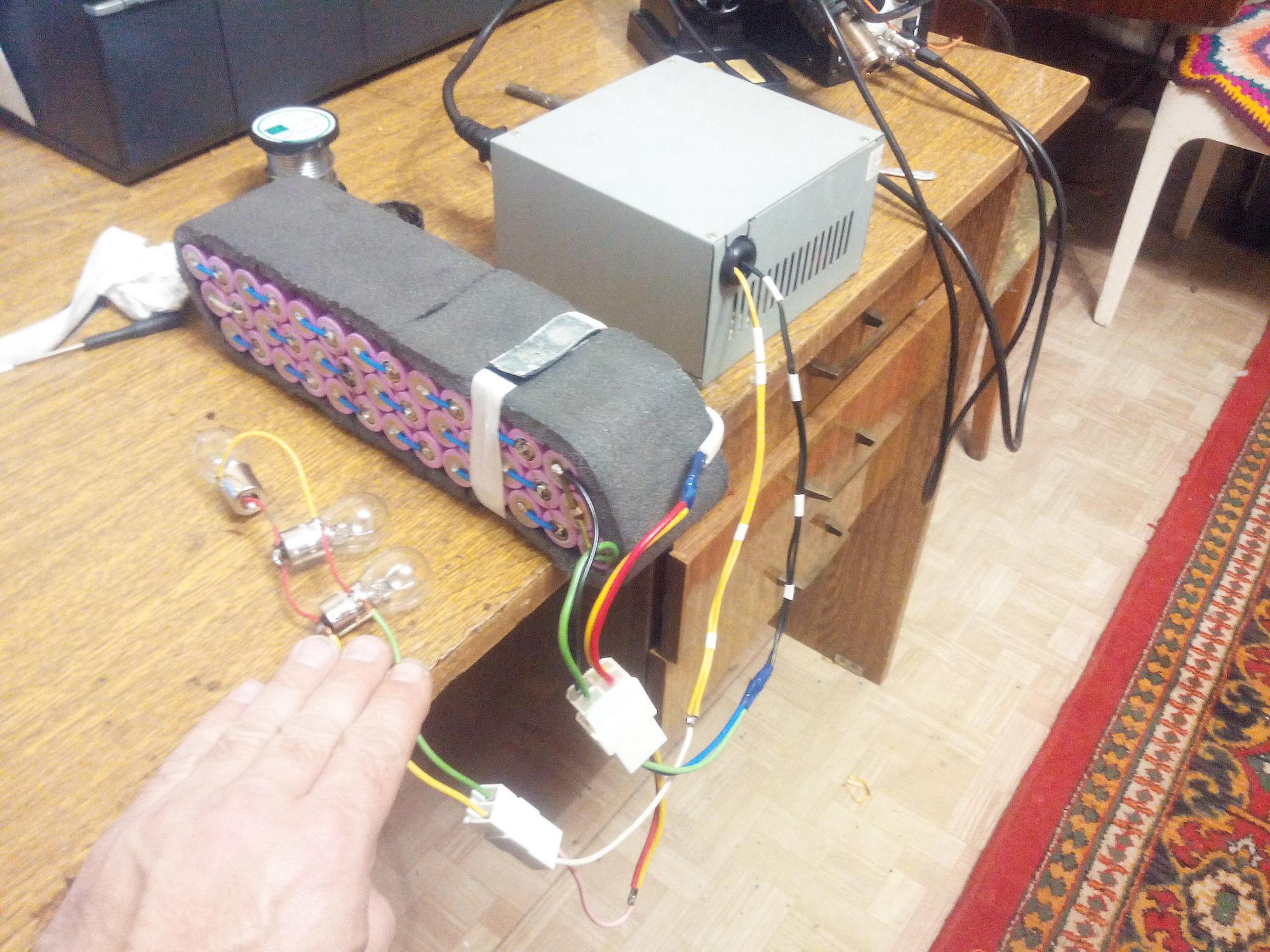

На скорую руку сварганил зарядное устройство из ATX БП. Гемор ещё тот!... с десяток ключей попалил, пока добился результата. Токоограничивающие лампочки ограничивают ток зарядки (пардон за тавталогию) ибо лепить токоограничитель мне лень...
Батарею 3Р13S юзаю без БМС ибо считаю что этот БМС - собаке пятая нога. 10 раз заряжал акки, разбег максимум в 2 сотых вольта.

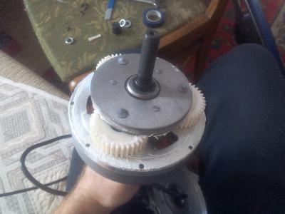

Вопрос знатокам!... Иногда, когда едешь накатом, и резко даёшь газу, в колесе чото стучит. одиночный такой стук... тык!... Чо это? Так и должно быть? Ось прикручена довольно сильно... Не похоже что она долбится...
А что за мотор? Что про него известно, маркировка снаружи какая?
Стучит скорее всего фривил.

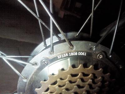

всмысле... чо за мотор... mxus xf15r 500w
вот маркировочка:
чо за фривил? когда произносите подобные слова, большая просьба расшифровывать чо оно означает

Цитата: edw123 от 22 Окт. 2018 в 23:13Сделал пару фоток, Вот обьясните мне, где тут количество витков пишут?...
Ну видно же - лазером по белому 10 витков - 10T :) ~290rpm/36V
Маркировочка на этом  моторе на двух круглых наклеечках наверняка 48V  и 26", верно?
C маркировкой 36V 26" уже придет на 8 витков :)
Так там и "7" фломастером нарисовано. :exactly:

Цитата: kkm от 23 Окт. 2018 в 00:16Маркировочка на этом  моторе на двух круглых наклеечках наверняка 48V  и 26", верно?
Да, всё верно... 48в и 26"
Не представляю, как вы там разглядели лазерные 10т... Каракули там, я б сказал нечитаемые. В них все что угодно можно увидеть :-). Десятка уверенно читается, а вместо буквы T - каракуль.
Сегодня проехался вроде перестало стучать. Фривил я так понимаю это два сухарика в обгонной муфте у звездочек. Не представляю как они могут стучать...

Цитата: Nikey от 22 Окт. 2018 в 22:41Батарею 3Р13S юзаю без БМС ибо считаю что этот БМС - собаке пятая нога. 10 раз заряжал акки, разбег максимум в 2 сотых вольта.
Как раз эта нога  могла спасти  уже нескольких форумчан от пожара..
А 3 Р это вообще не Акум для эвела,а батарейка для фонарика.
Посмотрим как у вас будет жить АКБ через пару месяцев.

Цитата: rzaviy от 23 Окт. 2018 в 10:39Как раз эта нога  могла спасти  уже нескольких форумчан от пожара..
А каким образом бмс тушит пожар? я серьезно!
3Р это не аккум, спору нет. но, увы, пока только так... поэтому я стараюсь сильно не газовать. А сколько этих Р нужно для велика?
rzaviy
[user]Nikey[/user], Не даёт перезаряжать акум.
А это ведёт к возгаранию.
Тем более с самодельным заряднюм.
Мой "ПЕПИЛАЦ"
Максимальный ток контроллера / (ёмкость одного элемента*2) = Р.

Цитата: Nikey от 22 Окт. 2018 в 22:41Иногда, когда едешь накатом, и резко даёшь газу, в колесе чото стучит. одиночный такой стук... тык!... Чо это?
Это зацеп шестеренок/фривила происходит.
Nikey
Цитата: cvanya от 23 Окт. 2018 в 12:29Это зацеп шестеренок/фривила происходит.
Я так понимаю что шестерни в моторе находятся в постоянном зацеплении, а вот обгонная муфта или как её правильно назвать (фривил?), та что в моторе, входит в зацепление и получается такой стук. Так?
Самый главный вопрос - это нормально, так и должно быть, или всё таки это какой-то нештатный режим работы?
Сложно сказать, может и не нормально, но скорее всего зависит от громкости и рывка.
