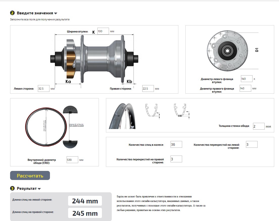

Добрый вечер. Ещё летом приехал передний мотор, помогите какие спицы нужны для обода 26" Weinmann ZAC-2000. Я посчитал выходит 244 в 3 креста и 219-220мм  в 2 креста, вот не знаю правильно ли..
cvanya
[user]dmitriy123483[/user], примерно правильно. Я просто закупился 238 и 248 и ими спицую.
dmitriy123483
Лучше в 2 креста или в 3 ?
cvanya
[user]dmitriy123483[/user], три самый оптимальный вариант

dmitriy123483
Заказал 220мм,привезли, мастер позвонил сказал не подходят. Ну как так то. последние деньги отдал(
cvanya
[user]dmitriy123483[/user], как это последние деньги? Спицы небрендовые стоят недорого. Были раз у меня спицы 220, спицевалось в два креста, но так как эти спицы усиленные, то нужно было рассверливать обод, а я этого не люблю, поэтому спицую 238-248мм в три креста (да и лучше пружинят они тогда)
dmitriy123483
Да не сильно дорогие они, 800р вышли. Да, нужно обод рассверливать чтобы в 2 креста заспицевать. Да должны по-любому подходить, как я понял мастер просто не захотел рассверливать обод и заспицевал в 3 креста велосипедными)
