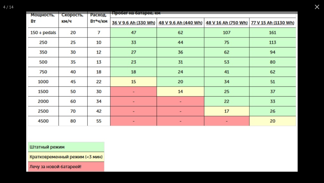

здравствуйте.подскажите новичку какие конкретно комплектующие нужны для создания электровелосипеда.планирую покупку фетбайка.планирую проезжать без педалей до 60 км.скорость нужна от 50 до 65 км\ч на протяжении хотя бы 40 км пути.подскажите какое мотор колесо потребуется для моих требований.какой аккомулятор и контролер.

Что за дорога: какое покрытие, какие уклоны и сколько, часто ветер?
александер ракета
покрытие асфальт.почти без ям.грунтовка около 3 км.ветер 3-10 м\с.дорога практически ровная без горок и спусков.просто почитав разные форумы нет конкретики.обсуждают разные варианты но ни кто не написал что то на подобие таблицы.мотор такой то для такой скорости и к нему подходит такой вот контролер и батарея.

Это всё "написано" в симуляторе, а заносить в таблицу точные названия моделей (а часто даже мест покупки) - довольно стрёмное занятие по причине плохой "воспроизводимости" покупок и большого количества очень похожих вариантов.

e-scooter
[user]александер ракета[/user], вот хорошая табличка, которую мне в мою тему когда то скинули. Конкретных моторов и батарей в ней нет, но понять примерно можно какая батарейка вам понадобится чтобы достичь нужной скорости и пробега, а также мощность мотора:
Ну и как мне кажется под ваши требования нужен вел с пространственной рамой и миникрошкой.
александер ракета
я конечно благодарен за ответ но я совсем деревянный в плане электричества.в таблице я плохо понял соотношение мощьности мотора к пробегу и к скорости.получается при мощьном моторе и сильной батарее проезжаешь меньше чем на самом слабом моторе.
e-scooter
Необязательно на слабом моторе. На любом. Расход зависит от скорости, тише едешь-дальше будешь :-) это как раз про электротранспорт!

Вот поэтому я и написал - самая правильная табличка - велосимулятор. :) Там даже некоторые полные названия есть - моторов. :wow:
