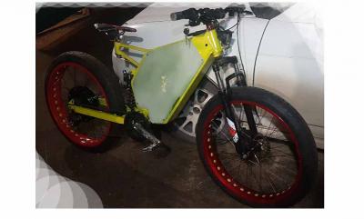

Господа, всем доброго времени суток! После электросамоката загорелся идеей мощного электровела. Фэтбайк выбрал за лучшее сцепление с дорогой (все же большую часть времени будет езда по дорогам), лучшую амортизацию и возможность стравить резину для покатушек по лесу.
Хочу бескомпромисный вариант, чтобы потом не жалеть и не переделывать (а переделывать = покупать новый мотор, контроллер, батарею, что дорого  :-)). Пришел к выводу, что брать нужно мотор колесо с прямым приводом на 3000Вт. Там и крутящий момент на низах норм будет если до 10кВт разогнать и максималка ~70+кмч если на дорогу без обочин пришлось выехать. Но вот проблема: не могу найти такое колесо. На 150 дропауты есть, а на ~195 +/-  нет. Все магазины-перекупы отнекиваются, есть на 1500Вт комплекты и то похоже что это развод, судя по их весу и спекам. Где такое чудо можно приобрести? Или может колесо от скутера/мотоцикла как-то можно своими силами без сварки-болгарки поставить? Чтоб и диск тормозной работал и кассета на 6-7 скоростей зашла. Есть у кого опыт реальной эксплуатации таких сетапов?

рекомендую сделать сет на подвесном мощном моторе. я начал с фетбайка , весь его уже пеелопатил, в итоге перехожу на мид  мощный.
фетбайк и скоростя забудь в принципе, колесо большое очень, для скоростей ставят саленькие колеса на 20-24 дюйма.
пилить  чинить поверь  потом все это тебе не понравится.  я это только щас понял.

Спасибо за советы! Я понимаю, что подвесной мотор с использованием передач будет эффективнее, тяга на низах и все такое, но идея у меня сделать как можно более тихий и простой в эксплуатации вариант. А гремящая цепь, переключение передач, да и сам мелкий мотор более оборотистый и громкий относительно мотор колеса. Сотни километров запас хода мне не нужен, 40км при ~35кмч вполне. Про фэтбайки и скорость - я понимаю, что не скоростной вел, но если мотор позволит 70кмч ехать - почему бы этим не пользоваться иногда, не такая уж и скорость на самом деле, люди по 100 ездят :-) Неужели к меня несбыточная мечта?
Gt8
Цитата: sanyok84 от 19 Апр. 2019 в 10:47не такая уж и скорость на самом деле, люди по 100 ездят  Неужели к меня несбыточная мечта?
У нас никто фет колеса не  убирает яица и 8ки, я сам уже намучился так и не смог.
Большое колесо на скорости начнет вибрировать задний маятник от нехватки  металла на такое колесо, и отдает в руль, а там уже как удержишь

Я где-то сильно не прав по сетапу и ожиданиям от него? Пока только фэт куплен https://stelstour.ru/bikes/stels-aggressor/velosiped-stels-aggressor-md-26-v010-2019/
90% эксплуатации в моем случае - это ровное асфальтовое покрытие велодорожек и тротуаров. Летом планирую вывозить на дачу для разведывания новых территорий. Очень не хочу допустить критическую ошибку при выборе сетапа :-(

Спасибо. Главное, что я понял из всего что прочитал, посмотрел и услышал в чужих мнениях - это то, что нет однозначного ответа. И нет ОГРОМНОЙ разницы в том, как это все будет ехать при обычной эксплуатации. Поэтому для себя решил оставить байк и электрифицировать его на свой страх и риск. Уверен, что мне, как Катальщику_В_Свое_Удовольствие все будет по кайфу )) Надеюсь в скорости смогу написать в эту ветку о том, что у меня в итоге получилось ))

ЦитироватьЯ где-то сильно не прав по сетапу и ожиданиям от него? Пока только фэт куплен
Электрический велик - штука в любом случае недешевая. Вы берете весьма дешевый фэт в качестве донора, но потратится придется все равно. Думаю, стоило рассмотреть доноры более высокого уровня. Ведь нагрузка на электическом велике на многие компоненты будет повышенная. Может даже стоило поискать велик с амортизирующей передней вилкой.
И совершенно непонятно, зачем вам вообще фэт, если 90% времени будете по асфальту. Ну взяли бы обычный MTB с более широкими шинами, если очень хочется, типа 2.8".
PS У самого электрический фэт, но я катаюсь в основном по грунтам и по льду.
Corto Yeti + Bafang G06 + батарея 48V 26Ah
