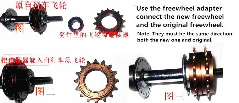

Здравствуйте. Я конечно не в тему но пришла в голову идея поставить на Фетбайк мотор от бензопилы. Но возникла проблема при бросании передачи на обычные звёзды начинают крутиться передние педали хотелось бы избежать. Была идея поставить вместо заднего тормозного диска звезду но при этом пропадают тормоза. А их не хотелось бы терять. Есть у кого либо какие нибудь идеи на счёт этого?
chunkslayer
я так делал, накрутил два фривила, один на мотор, другой на педали, мотор и педали вращаются не зависимо друг от друга.
Yarik163rus5
[user]chunkslayer[/user], У меня он скоростной 7 скоростей сзади и 3 спереди. Места нету для этого Слышал как то трещётки на передние скоростя ставят но никогда не видел.
