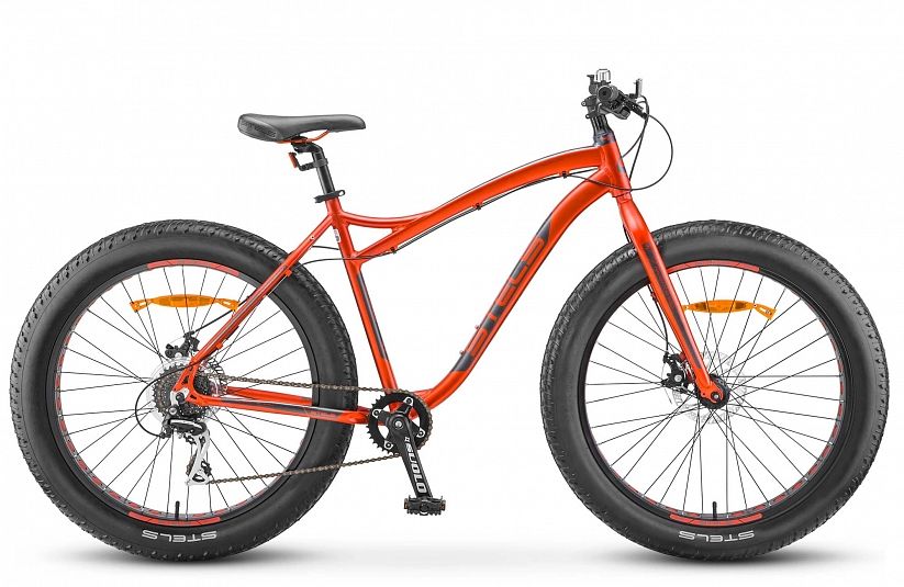

70кмч на ригидном фэте это самоубийство. умерьте хотелки тогда можно конфиг подгонять. и нет главного: фото донора! МК ставятся в прорезные дропы и если это не чугунный китайский фэт то там оси и МК обламываются. ширина вилки и задних дропов тоже имеет значение. для себя решил что на фэт только подвесной. остальное это не фэт, а китайское чертечто.

Фотка фэта под спойлером. Рама вполне себе жесткая, люминиевый сплав, не супер тяжелая. По сборке и оборудованию нареканий нет.
STELS Aggressor MD 26 V010 (2019) Fat Bike
3000W МК уже нашел под 175 дропы (у меня 195). Усилители буду колхозить сам, ибо в продаже ничего толкового не нашел.
Контроллер 72v 60-80A
Батарею в треугольник, но не факт что влезет 72в ~20Ач, так что возможно пойдет в багажник.

Цитата: SG_ от 24 Апр. 2019 в 13:47фото донора!
было же. стелс там.

Цитата: ValeryT от 24 Апр. 2019 в 17:09немало китайских рам лопнуло именно из за поджатия заднего треугольника.
Стелс же Россия. Я уже примерялся, там не сильно большое усилие получается, швы норм сделаны, я не увидел ничего криминального в поджатии по 1см на каждую сторону. Параллельность тормозной колодки так же не страдает.
