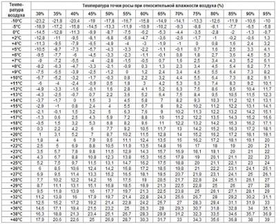

[user]AutoLand[/user],  если скорости 50 нет , то у тебя и киловата нет в городе. Что там охлаждать ?
Optima Watson
Встречает горячая обмотка  холодный воздух кулера - Ой, что это с крышки закапало, кажется дождь начинается... :-(
- Да нет - это просто конденсат на тебя стекает  :~-(  А в остальном, прекрасная обмотка, всё хорошо, всё хорошо  ;-D
Что то у Чупы такого эффекта не наблюдалось что на маке что на циклоне
Garpun
Точно. Вынесите горячий утюг зимой на улицу.  Ой! А где конденсат? :-D[user]Optima Watson[/user],

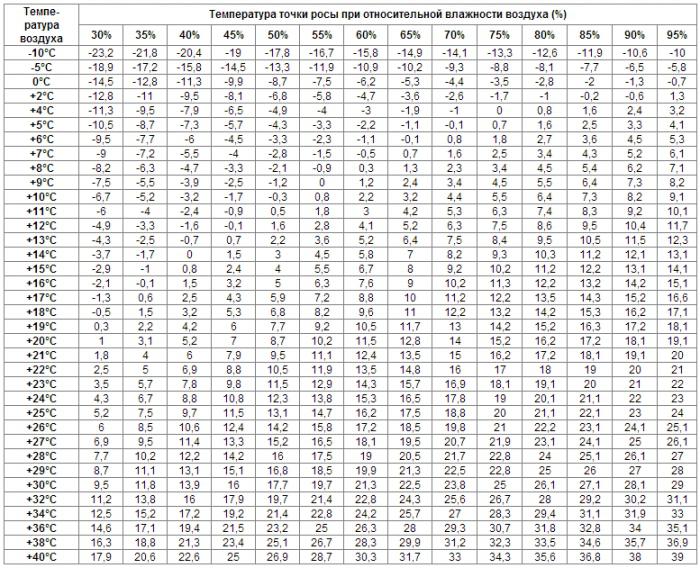

Optima Watson
Ой, таки да - если вы вынесете горячий утюг да еще зимой в руке на улицу, то никого этим не удивите  :bw: мабудь лишь бабульку якусь испужаете...
А вот если тот же горячий утюг вы положите даже не зимой в кастрюлю и просто холодной крышкой его в кастрюле закроете, то таки да - тоже никого не удивите, но открыв крышку вы что удивленно увидите? - Ой, да это же конденсат, как же так, что же оно такое, как же это может быть, почему весь утюг мокрый?  O_O
Почувствуйте разницу - сравните холодную кастрюлю с горячим утюгом внутри неё в закрытом пространстве и мотор с горячей обмоткой, обдуваемой охлаждаемым воздухом от кулера в таком же закрытом пространстве. А разницы-то по сути для сравнения и нет  ;-) Скажете сравнение не корректное?
А давайте посмотрим на ваш пример с горячим утюгом с другой стороны. Вынесите ваш замечательный горячий утюг на холодную улицу в сумерках (а лучше ночью) и подсветите его лучом фонарика. Что вы удивленно увидите - Ой, а шо це таке? Шо таке струится вверх от моего утюжка, якась дымка кружляе, удаляясь в высь до млечного пути?  :bw:
Та цеж така точка росы кружляе вокруг мово утюжка и могет таки сконденсироваться скорым дождиком с небес. Пора тикаты до хаты  :eureka:
А теперь вопрос и правильный ответ. Зачем вообще этой фигней заниматься? Если мало мощи в выбранном вами моторе и вы боитесь его перегреть, то купите себе мощный чтоб не грелся и не парьтесь такой ерундой. Хотя, это может быть только моим личным мнением ИМХО  :ку:

peat
#106
[user]Optima Watson[/user], Опус про точку росы верно. Но ! Нижеписанные строки специально для вас пишу , наверное уже в сотый раз. А именно:
Когда в ваш герметичный мотор во врмя охлаждения всасывается холодный влажный воздух ( по причине уменьшения объема оного при остывании) , то роса уже выпадает в моторе и от туда ее ничем более не выгнать. НИкакие сальники и силиконовые герметики не способны остановить приток, поскольку остывание воздуха скажм с 80 до 10 создает очень мощный вакуум. Вспомните банки на спину. Когда горящая ватка в банке , воздух едва успевает прогреться до 70.. зато потом на спине жуткий вакуум.
Если даже в дриленный моторо попадет роса по причине раздолбайства владельца  , на след день она мгновенно выветрится продувкой и особого вреда не успеет нанести. А  вот в закупоренном моторе вода будет присутствовать постоянно днем и ночью , 360 дней в году и никакие прогревы ее от туда не выпарят. Никак.
И да , чтобы важный воздух не всасывался в мотор , его нужно заварить сваркой или запаять припоем и накачать воздухом.
Так что дрилинг помимо охлаждения решает еще вопрос с застоем конденсата  внутри. Причем решает его на корню, жестко и без поблашек.
На счет мощности моторов.. Все МК делаются с запасом по мощности. Это показывает практика, а не теория.  Совершенно глупо идти по пути развития динозавров. ДВС-ки не один год развивались , и водяное охлаждение появилось не спроста. теперь представьте что конструкторы не хотят этого геммороя с водяными каналами вдоль горшков , а решают увеличить площадь радиаторов на цилиндрах. Все бы закончилось моторами размером с тепловоз а мощностью с запорожец.. Покупая более тяжелый мотор , вы просто тратите лишние деньги за нереализованную мощность этого мотора.
Lion
#107
Что-то в моей закупоренной крошке окислов на люминьке крышок и статоре внутри не наблюдается. Хотя я лаком там внутри ничего не мазал. А ей, на минуточку, года 4 уже с эксплуатацией в межсезонье разной степени активности и помывкой керхером после каждого такого выезда перед возвратом в квартиру. Сальники на амортах от мороза кончаются, трещотка от воды сгнивает раз в год, внутри же мотора - идеальная сухость и чистота
ах да, и еще поездки по чемодан в воде, после которых даже внутри фары есть вода. Но не в моторе
