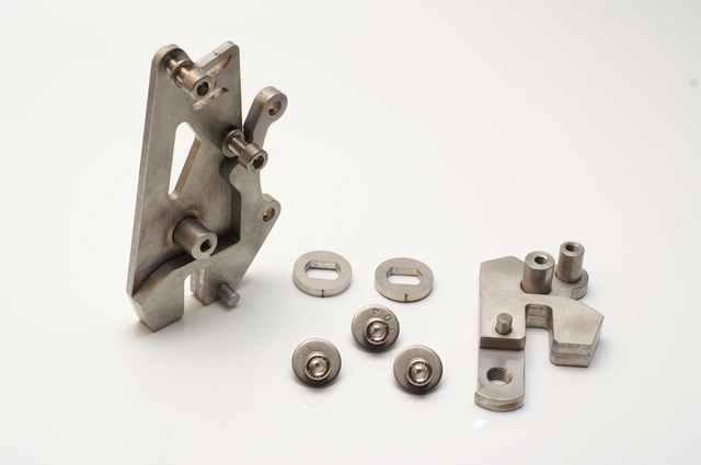

fox-lisovich
Всем привет!
Может кто подскажет где можно у нас в России сделать подобные переходники с дропаутов 150х12 на 135х10?
