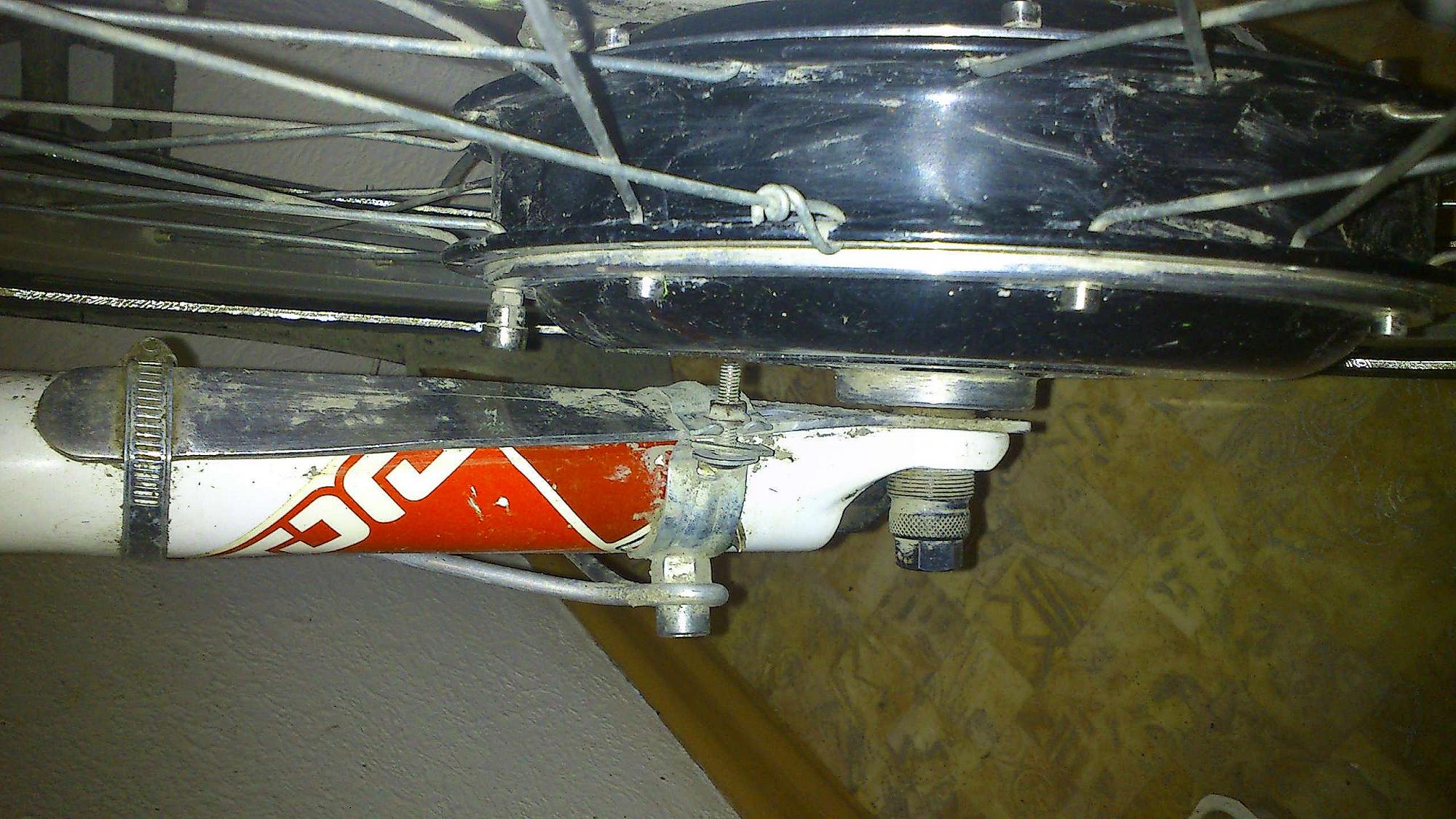

C одной стороны вилки стоит усилитель, хочу поставить с другой тоже, но ось короткая, как можно выйти из ситуации?
Убрать встроенный усилитель не получится, диск впритык (~2мм от крепления тормозной машинки)
Фото крупным планом:
crond
   У меня с внутренней стороны установлены оба усилителя из нержавейки 2мм с отверстиями в форме оси длиной 220мм и притянуты по одному винтовому сантеххомуту на каждый, люфт оси убрал установив один усилитель в положение на торможение, а второй на ускорение.

VladimirA
Это не усилитель!
На железную вилку пойдет. А на алюминиевой, мало поможет.
Усилитель должен передавать крутящий момент на ногу вилки.
Удачи
Nickman78
О том и речь, с другой стороны усилитель стоит, а с этой стороны места нету ставить,разве что с внутренней стороны штанов(как предложили выше) :-)
Kobold
Пока 2200 км. полет нормальный,без усилка давно бы уже без вилки остался-вилка тонкая алюминий,
усилок вроде из титана 4 мм,стоит на одной стороне,на второй стороне запас на оси есть,но ставить не буду,
потому что там кабель торчит.
Чтобы не елозил,закрепил второй гайкой намертво.
Nickman78
[user]Kobold870[/user], у меня винт точно так же выглядит, когда накручен, и это без усилителя :-D
Усилитель со стороны провода стоит

Kobold
[user]Nickman78[/user], быть точнее вот так
PeaceHaver
Круто, но КШМ не может служить усилителем.

Kobold
[user]PeaceHaver[/user], не понял на счет КШМ,но вторую гайку я поставил,чтобы крепление не гуляло по оси,просто затянул его,чтобы не вылетело на ходу.
Нечто
Усилителем служит усилитель, хомуты лишь фиксируют его на месте. Почему они не должны с этим справляться? Сколько видел - именно так усилители и крепят.
ra6fnq
КШМ - кривошипно-шатунный механизм. Имеется ввиду ось вращения винта в сочленении 2-х деталей усилителя. Пока не заварите, вы не гарантированы от проворота оси в дропауте.
Евгений
Kobold
НУ варить я точно не собираюсь,а если прокол? как камеру менять? на это и так уходит минут 20 минимум из за крепления,пока открутишь одно,другое.
