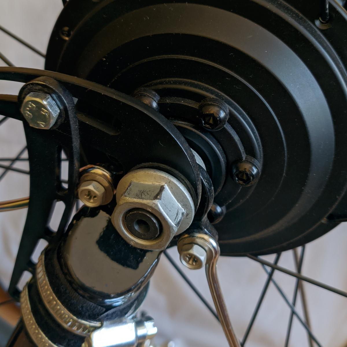

Цитата: Север от 04 Сен. 2020 в 16:51Нужен обязательно упор в переднюю часть пера, хотя бы с 1 стороны вилки. И желательно приличное пятно контакта...
Для чего, если есть прочный упор по нижней части вилки?
Север
Ну дай б-г, если он действительно прочный. Точнее надежный. По фото трудно судить, просто есть ощущение, что эта конструкция склонна к разбалтыванию. Но возможно при редукторнике и при наличии винта М5 - вовсе и нет.

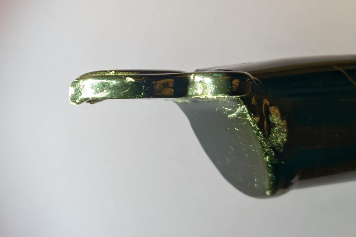

Приветствую всех!
С самого начала не повезло мне с электрификацией велосипеда. Присланное переднее мотор-колесо было со слишком узким ободом. Пришлось отправить назад продавцу. Заспицевали в широкий обод, собрал я аппарат, проехал на нём около 20 км, и мотор начал подтормаживать на холостом ходу. Объяснил ситуацию продавцу, опять отправил ему, тот без вопросов отремонтировал. Сказал, что полетел фривил. Тогда я понятия не имел, что это такое. Пока ждал МК назад, купил велокомпьютер. Второй раз на этом моторе ездил очень медленно, вместе с дочкой, которая была на простом велике без передач. Приблизительно на 9-м километре прогулки со скоростью около 10 км/ч фривил начал опять подтормаживать...
Продавец поставил диагноз по отправленным фото. Сказал, что это произошло из-за искривлённой заушины дропаутов. Из-за неё произошла деформация положения вала/оси движка и выход из строя фривила. Подскажите, пожалуйста, это действительно так? Если да, достаточно ли будет спилить выступ на дропаутах?
kipper
Из фото я вообще не вижу каких либо искривлений существенных. Чтоб вал движка деформировать/погнуть - это еще нужно очень хорошо постараться, он там как бы не пластилиновый. :kidding: Установить брусок 10*12 в дропауты и посмотреть на глаз как ровно ложится или нет. А вообще, мне кажется все это отмазки продавца про кривизну дропов, будь оно так ось бы вообще не влезла и пришлось бы расстачивать дропы :facepalm: это лично мое мнение.

Север
Что за мотор-то хотя бы? По фото непонятно. Может быть есть такие, где можно погнуть ось, причем при штатной эксплуатации, но что-то не верится, если представить стандартную схему крепления колеса в дропаутах.

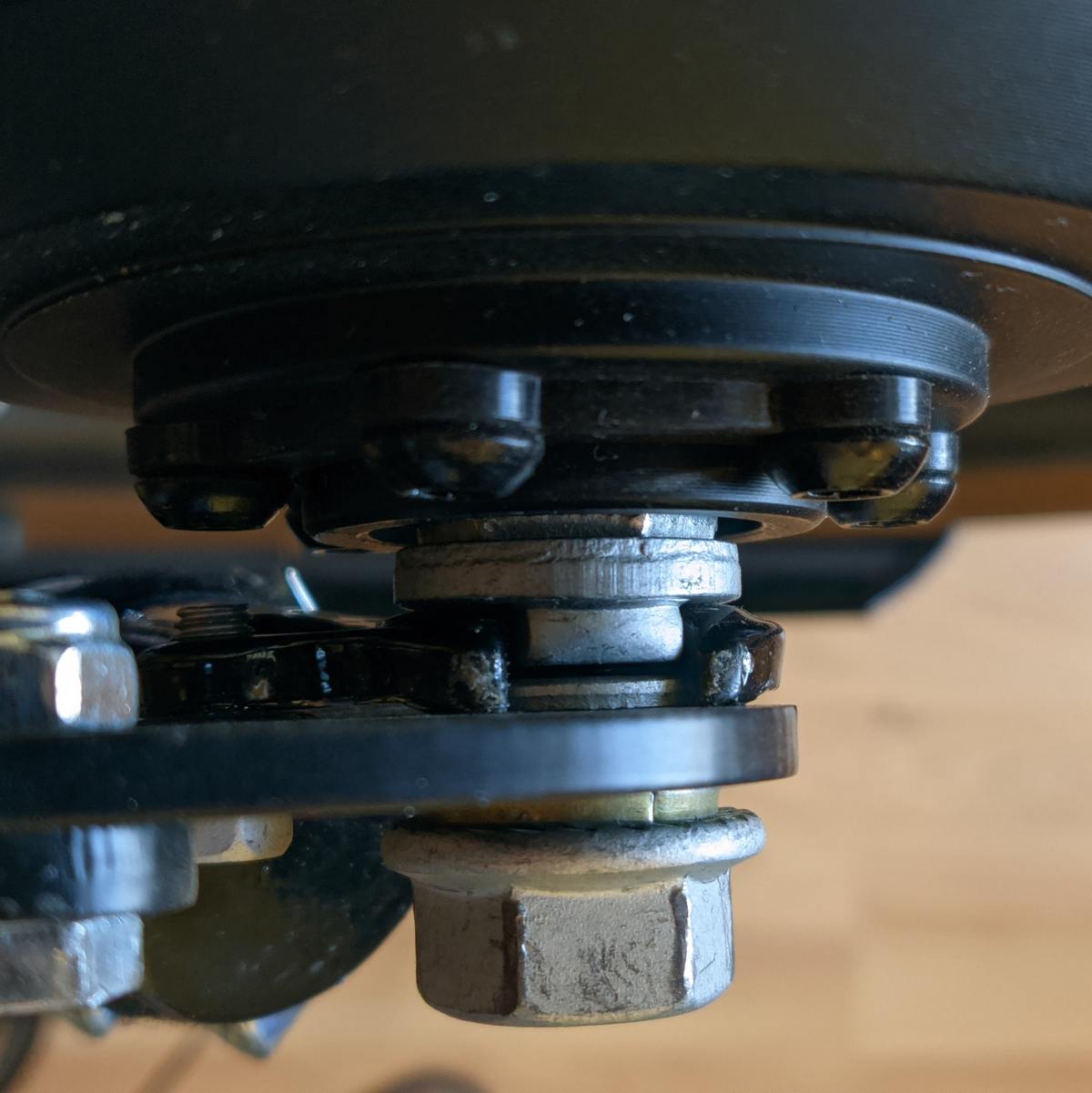

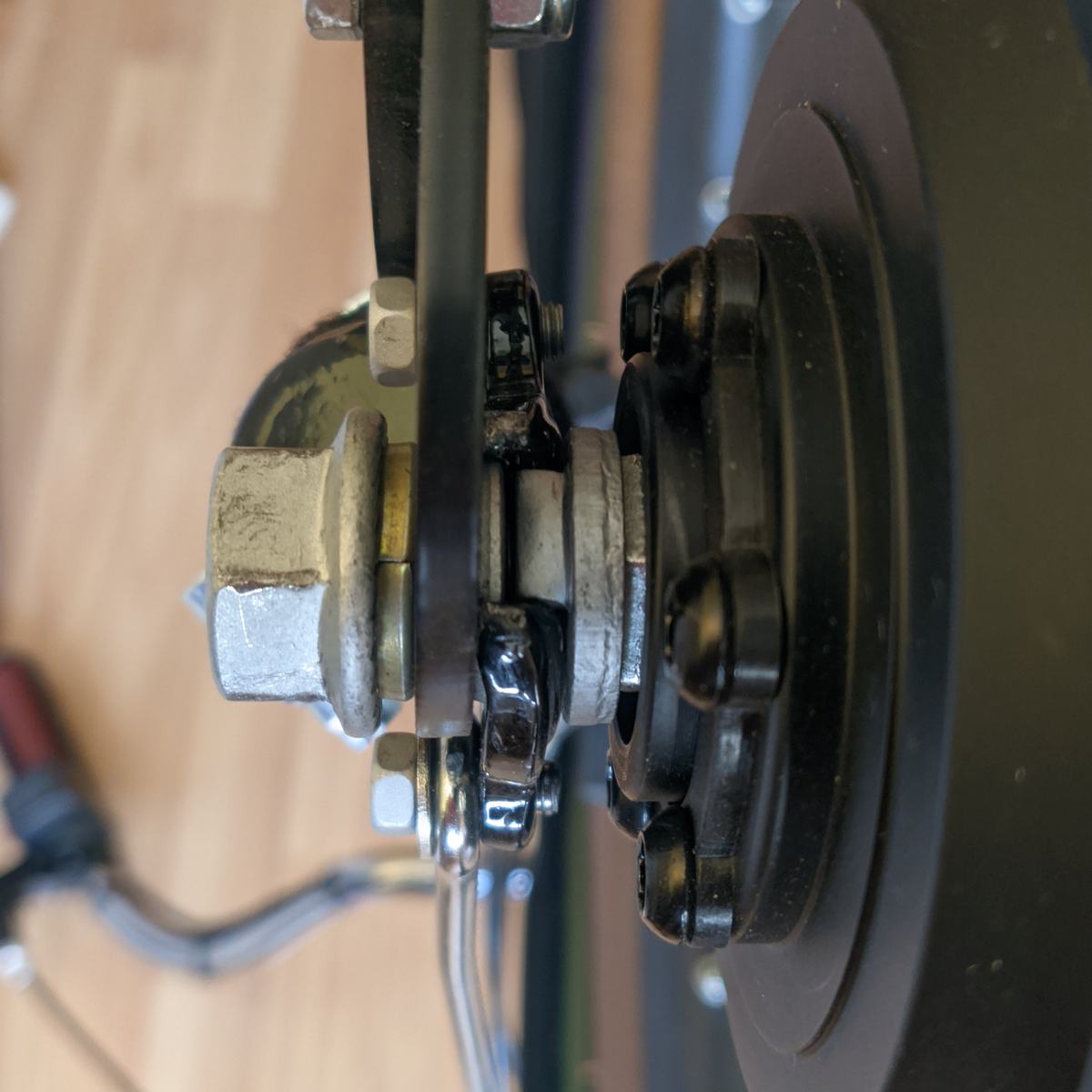

Сделал ещё пару фоток без мотора. Может, так виднее. Мотор - MXUS 350 W.
Насколько я понял, слегка изогнутые концы дропаутов не позволяют усилителю быть  перпендикулярным валу мотора. Поэтому усилитель слегка отклоняет вал. В статике такой перекос не может повредить, а в движении механика фривила не выдерживает.
Север
Ну попробуйте сменить вилку. Или если эта стальная, зажать в хорошие большие тиски и подогнуть дропаут до нужной плоскости (с люминем и тем более х-молем не прокатит). Кмк это никак не должно влиять на срок жизни вала, но для максимально корректного теста 1 вариант.

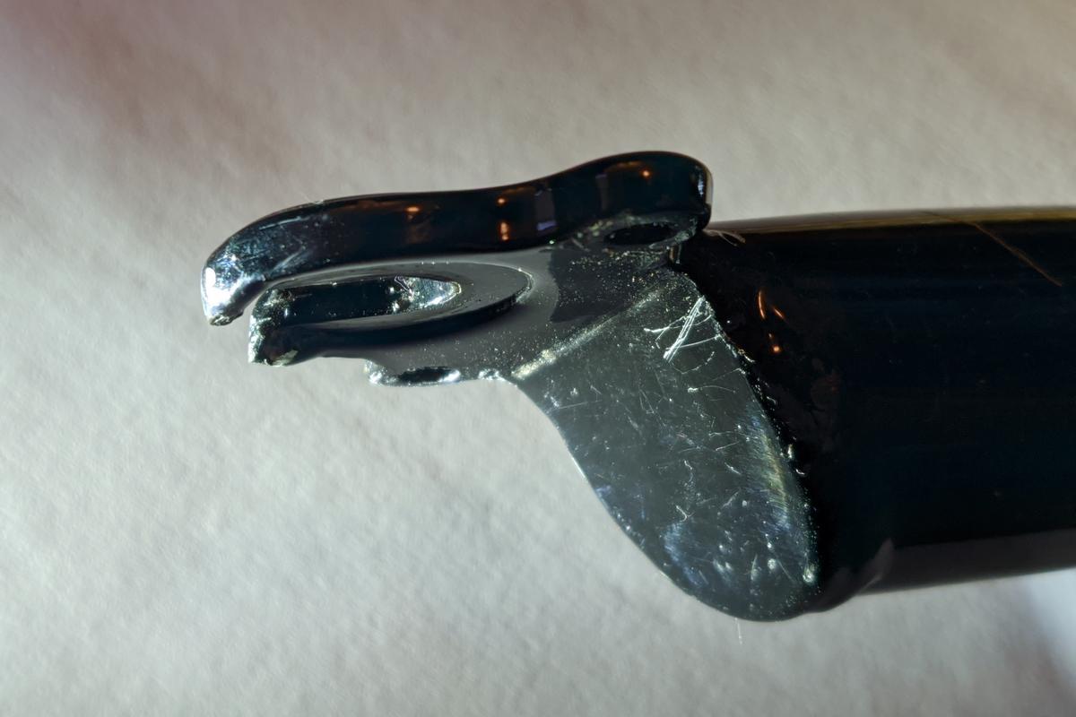

Найти резьбовую вилку 1 1/8", с креплениями под широкое полноразмерное крыло, под v-brake, 26" колесо, на мой круизер Nirve Classic 7 speed - нереально. Вилка сделана из очень мягкого сплава, маленький кусочек заушины легко откусился обычными радиотехническими кусачками средних размеров. Попробую сточить выступающие части напильником.
Интересно, как сильно на самом деле влияет отсутствие перпендикулярности между дропаутами с усилителем и валом мотора? Действительно ли в этом причина двух подряд одинаковых неисправностей? Мне кажется, я уже не буду получать удовольствия от поездок, а только ждать, когда начнёт тормозить фривил.
rzaviy
[user]Nobike[/user], А никак.
Если и деформирует ось,то на концах,хотя это не реально.
Возможно неликвид за дёшево.
А по поводу вилки и тормозов,сменить на дискари,надёжнее будет и вилок больше.

Цитата: Nobike от 06 Сен. 2020 в 08:46Вилка сделана из очень мягкого сплава
Если так, то при затяжке гаек дропы слегка деформировались бы, и сами сели бы по месту, подстроившись под опоры оси, и вася-кот. Так что посвистывает продавец, имхо. А так-то, в зопу эту вилку, если она еще и реликтовая. Было бы добро. Лучше чашки в рулевой попробовать перепрессовать под современный стандарт, все равно сейчас резьбовые колонки только в музеях, и будут постоянные проблемы при желании сменить вилку.

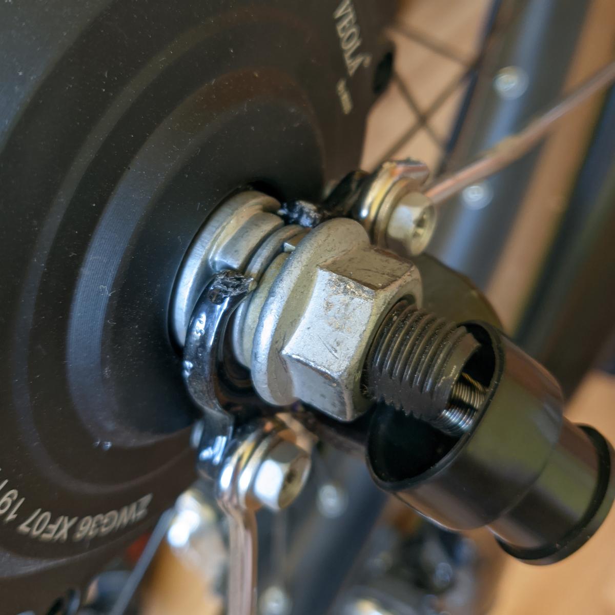

Упор должен быть только в переднюю часть пера вилки, а не в заднюю. Кто не понимает - учите матчасть. Момент упора оси в дропаут противоположен направлению вращения мотора.
Если используется рекуперация, то момент на оси меняет приложение усилия в дропауте на противоположное.
Чтобы получить приличное пятно контакта упорного рычага усилителя с пером вилки мне удалось подсмотреть ролик в котором чел применял для этого сухую сварку.
Смазывал пятно контакта на пере маслом, можно глицерином, ... маргарином (шутка), разминал и лепил небольшой кусок сварки на опорную часть рычага усилителя, прикладывал ее до пера и затягивал соединение червячным хомутом.
Излишки сварки выползали из под пятна контакта и так застывали.
После застывания чел снимал усилитель и болгаркой обрезал торчащие излишки по контуру опорной поверхности рычага.
В итоге получалась рельефная точная копия поверхности двух сопрягаемых деталей.
Рычаг уже не будет стянут в сторону усилиями хомутов, как обычно бывает.
Площадь контакта будет максимальной, если при этом рычаг будет иметь опорную пяту, выгнутую под диаметр пера  для большей площади, а не просто представлять собой конец плоской железячки.  :wow:

Цитата: Optima Watson от 06 Сен. 2020 в 14:45Упор должен быть только в переднюю часть пера вилки, а не в заднюю. Кто не понимает - учите матчасть. Момент упора оси в дропаут противоположен направлению вращения мотора.
И да, добавлю. Вот так - очень даже можно, я нахально настаиваю. Т. к. вообще все равно куда ось стремится потянуть усилитель - не утянет ведь, хоть она дерись.
Правда это при стальной вилке, и при том, что рычаг правого усилителя таки упирается в переднюю часть пера.
