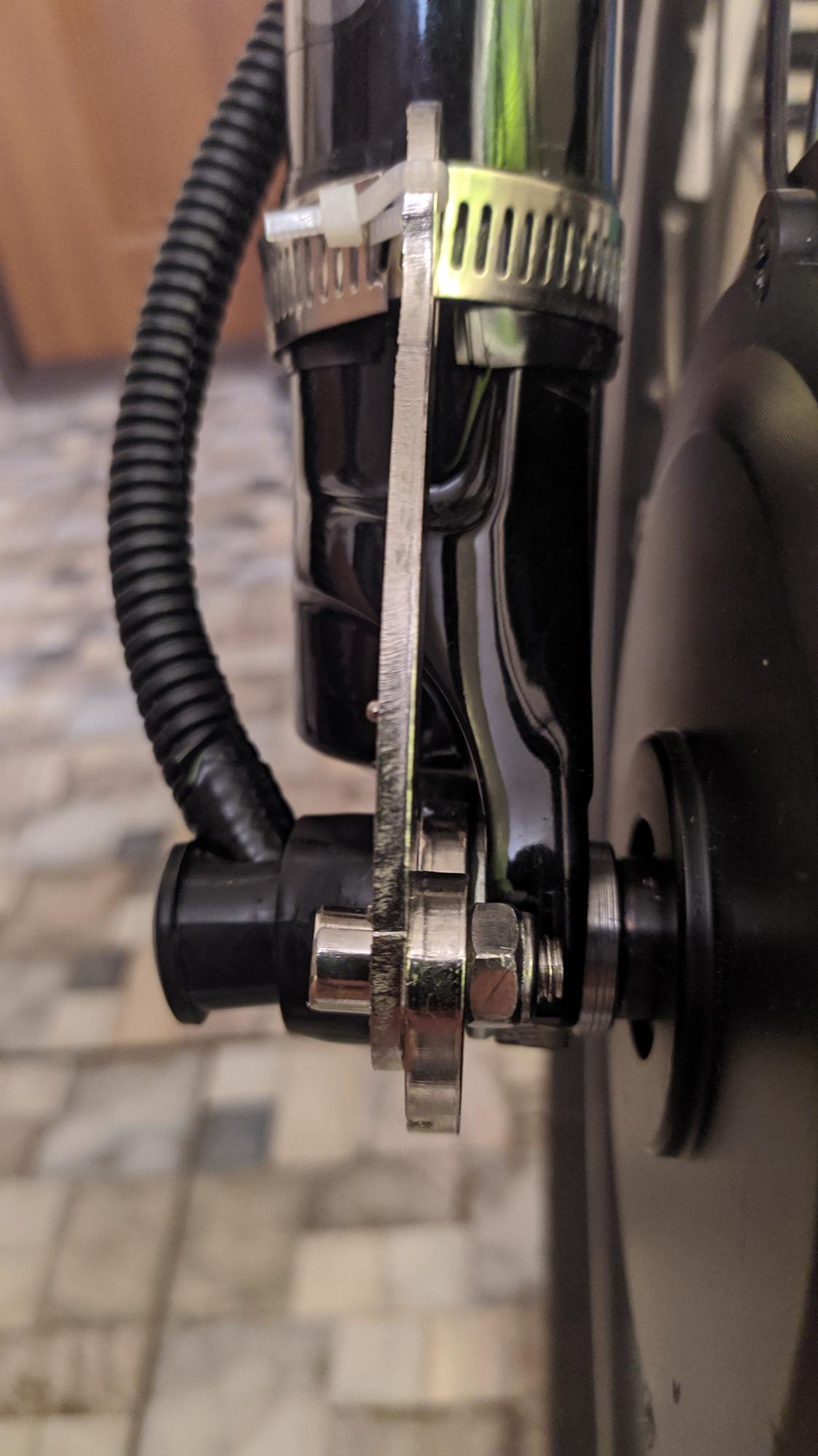

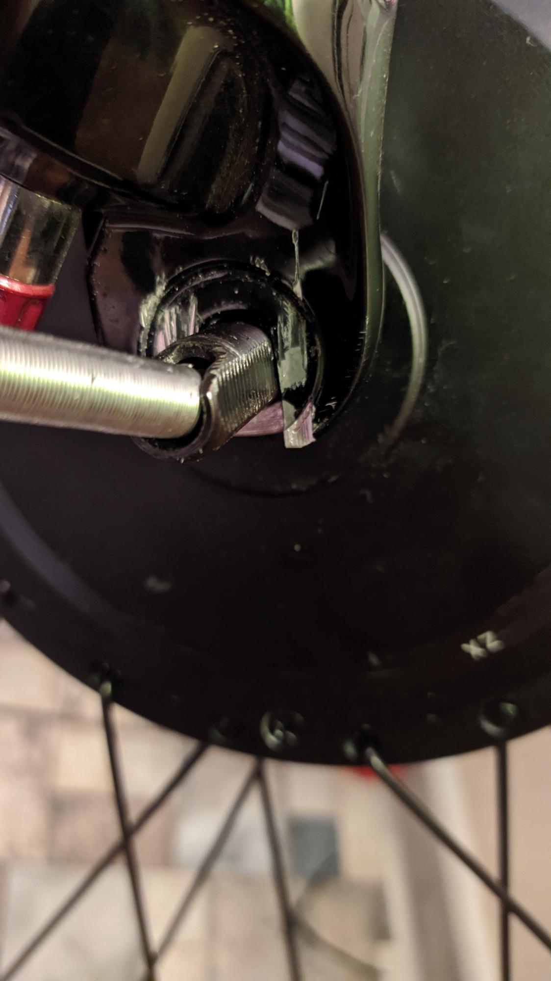

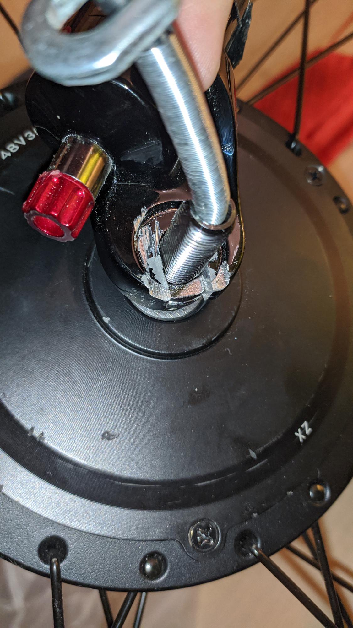

Снял усилители дропаутов для проварки
то
в дл
и прифигел от люфта усилитиля на оси - см видео (https://youtu.be/uvEwEQNb6xE). Вопрос если их в натяг к оси поставить на перекос - они работать будут? Или сорвет их?

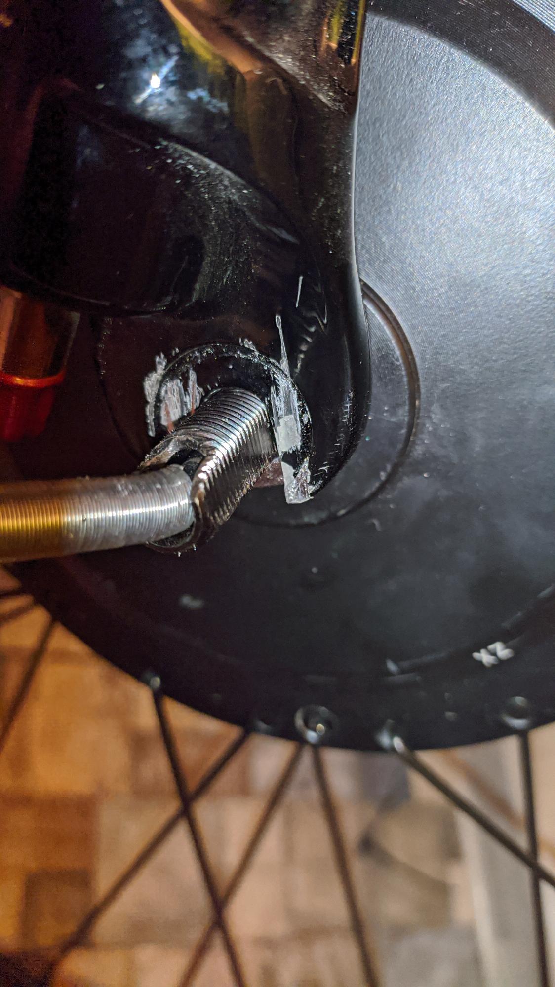

timurkajumov
И еще в догонку вопрос.
Есть небольшой люфт мотор колеса вдоль оси см. видео https://youtu.be/xpHUfqfq3MQ
Это допустимо?
Вообще помогите опознать колесо - маркировка такая ZW36/48V350W2006190757 с противоположной стороны ZX
Это что за колесо? MXUS? Как понять оно тяговое или оборотистое?

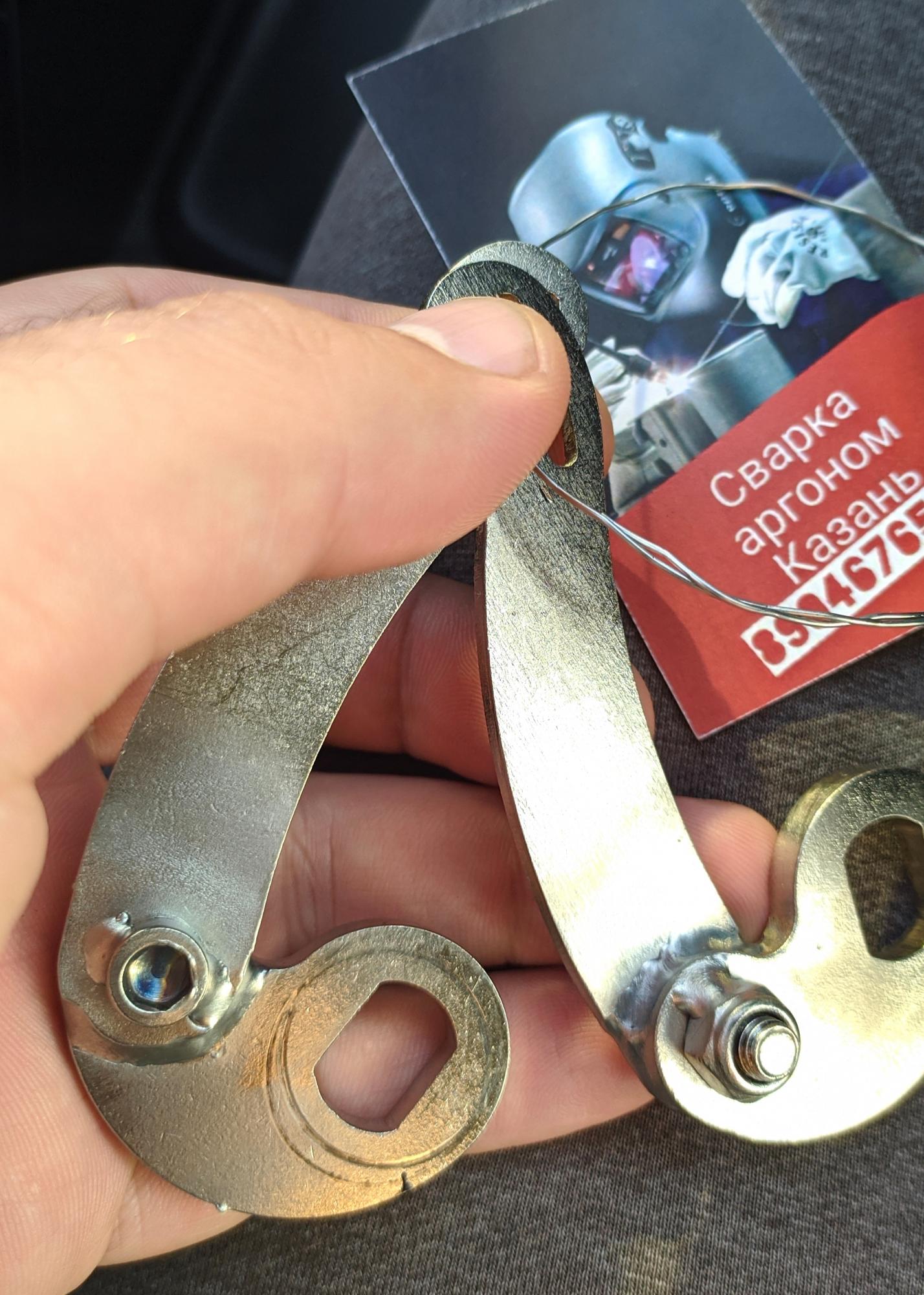

timurkajumov
Обварили в аргоновой среде усилители. Вроде аккуратно. . Но люфт по лыске все равно велик. Но т.к. у меня нет рекуперации, то впринципе раздалбливания не должно быть.
Вилка магниевая ( боязно за нее. Крепится таким сендвичем: с внутр стороны вилки стопорная шайба с выступом в дропаут, потом дропаут  вилки, потом стопорная шайба, которая ложится во в выемку боковой поверхности дропаута с внешней стороны, потом усилитель, потом гайка с насечкой. Усилители упираются в штаны спереди, отрегулировал перекос, чтобы не было люфта в усилителе при двежении оси назад.
Как считаете норм? Если плавно добавлять газ, выдержит?
BolhoiBabuta
Так точно не должно люфтить - шайбу забыли поставить на валу или просчет в размерах. Замерить люфт и подогнать на эту толщину шайбу

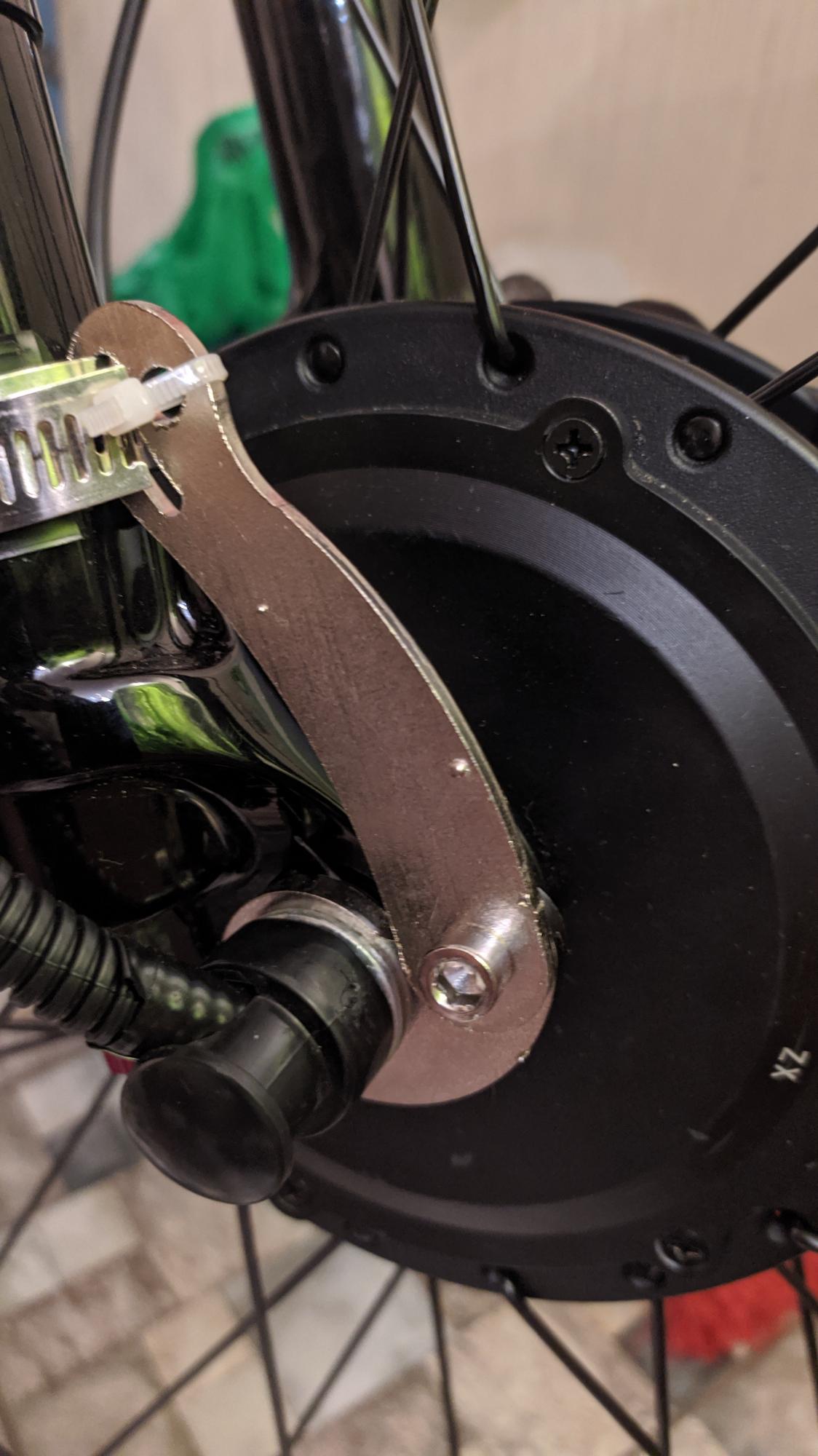

Поразмыслив на тему физических процессов происходящих в дропауте передней вилки с моторо колесом - там ведь не только скручивание оси в обратнуу сторону, там еще момент, который тянет вперед весь велосипед - и эта нагрузка также идет на переднюю лапку дропаута. И в этом плане усилители - которые только накладываются на переднюю часть вилки - не помогут. Т.е. они защищают от прокрутки оси в обратку, но момент тяги вперед идет на передние лапки дропаута вилки.
С учетом этой особенности - необходимо делать усилитель, который обхватывает штанину вилки с 2х сторон.
И тут сразу вопрос - может кто-то вырезал такие усилители из листовой стали? Есть у кого-нибудь чертеж? Может есть у кого нибудь чертеж для изготовления дропаута под ось мотора?
GANY
убивает крутящий момент на маленьком плече.  даже на киловатнике на оси это несколько сотен кг по каждой стороне.  для интереса попробовал посчитать силу своего 3квт ника. особенно после того как он начал ломать ключи после установки.
оказалось около 900кг  с каждой стороны.
усилитель это еще и рычаг который увеличивает плече и уменьшает силу. и перекидывает ее на раму.

Да согласен, что на маленком плече оси -там огромные нагрузки. У меня 350вт в передней вилке, стоят усилители 5мм с двух сторон, которые спереди упираются в ноги вилки, пока норм, хотя и по пересеченке катал и вес мой с экипом более 105кг и колеса 29 )... но сейчас изгатавливаем с Александром74 усилители из титана, которые с 2х сторон будут обхватывать каждую ногу вилки и крепиться 2мя хомутами

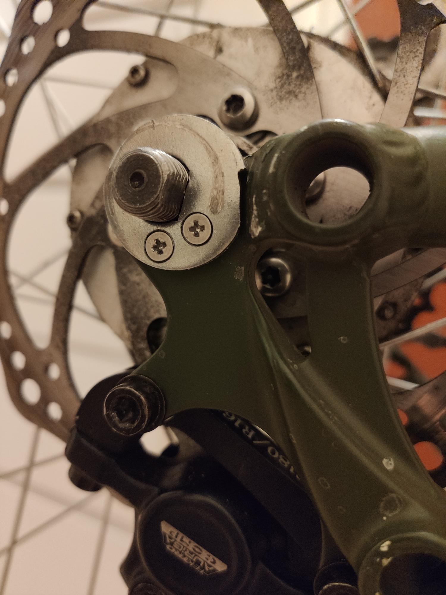

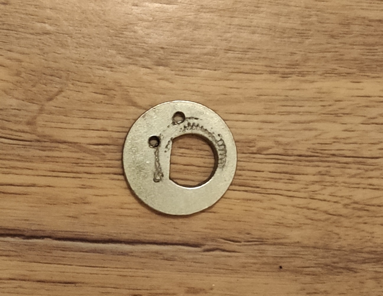

Archi_BOB
Всех приветствую.
Для авто есть  "Шайба эксцентриковая", бывают разных диаметров.
Если кому интересно недорогой вариант для усиления дропаутов.
Можно купить в любом автомагазине.
timurkajumov
Я так понимаю вся фишка именно в увеличении длины рычага, к которому прикладывается обратный момент. А здесь рычаг (точка крепления винтов) остается коротким и соответсвенно момент силы - очень большой. Вообщем может вырвать/срезать эти винты
Олег Седой
Всех приветствую.
Для 250-350вватника вполне сойдет.

timurkajumov
Вот такие же, заварил в аргоне. Все гуд. Пробег 150км, в т.ч. по пересеченке. Но все равно буду менять, на кастомные титановые
