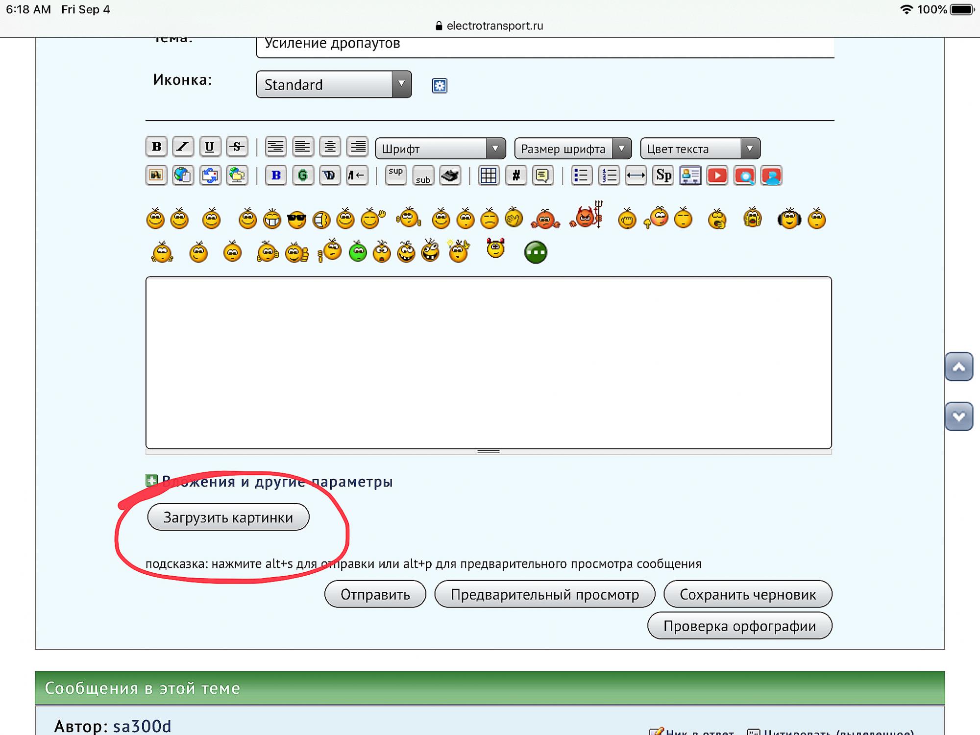

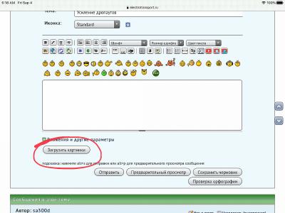

e-scooter
[user]sa300d[/user], не надо вставлять картинки хитрыми способами, на форуме для этого существует свой инструмент!
sa300d
Хитрый способ?  :bw: Привык так делать на паре других форумах по совершенно иной тематике - модераторы сами его рекомендовали, типа так лучше для сайта  :bn:
А в данном случае у меня не было выхода - дома очень слабый интернет, поэтому фотки закидывала в сеть жена, с работы (там связь норм). А уже простые сообщения я отправляю из дома. Фото не грузятся. Как только пытаюсь загрузить сюда напрямую - идёт ошибка. Именно из-за проблем со связью. Так что прошу прощения, но у меня технически нет других возможностей.

satell
Цитата: sa300d от 04 Сен. 2020 в 13:51Как только пытаюсь загрузить сюда напрямую - идёт ошибка.
Еще ошибка может вываливаться из-за большого разрешение или объема фотографии. Там при загрузке действуют ограничения.
