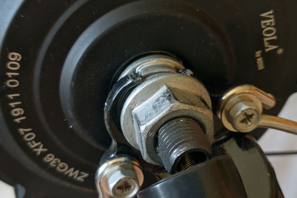

Цитата: Optima Watson от 06 Сен. 2020 в 18:53это имеется лично в вашем воображении, обведенное желтым
Не совсем так. "В воображении" - верное утверждение, но вот сам источник воображения не во мне. Я имел в виду вот это...
https://hostingkartinok.com/show-image.php?id=9725a6dff1d3d6be59fb1da4106de344
На мое скромное имхо, при такой конструкции усилителя его металл тонковат. Опора никакая, загиб касается основания дропаута одним краешком. И если учесть направление, в котором стремится провернуться ось, и неизбежные зазоры в не затяжном усилителе и отверстии под винтик, то и этот слишком близко стоящий винтик слабое подспорье. Но повторю, что я могу ошибаться, т. к. по фото вообще ванговать трудно, да и мотор редукторный, а это значит, что нет расшатывающих двунаправленных нагрузок на усилитель.
Цитата: sa300d от 06 Сен. 2020 в 19:59В таком формате нельзя применять "холодную сварку".
Я, если честно, вообще не очень хорошо понимаю, где ее можно с достаточным успехом применять. Пользовался разными, и отечественными дешманскими колбасками, у которых отвердитель типа начинки в пирожке, т. е. когда надо отрезать кусочек и тщательно перемять, и хваленым поксиполом. Вся эта шляпа годится разве что в качестве бутафорских работ, скажем, быстренько заделать некрасивый сварной шов в точке приварки бонки на раме велосипеда под дальнейшую покраску (пример из личной практики с педальным стальным Лав Фридомом), или в лучшем случае поплотнее насадить какую-то втулку, не несущую серьезной нагрузки, на плохо подогнанную ось, если нельзя закрепить поперечным винтиком... это так, приблизительные примеры навскидку. Больше всего понравился "Эпокси". А мех. прочность по-моему особенно никакая именно у поксипола, даже при толстом слое получающегося композита - сухарик под пиво со вкусом красной икры из "Магнита", и тот сломать труднее. Однако людей завораживает слово СВАРКА. Ничего не поделать, маркетологи не зря годами жрут свой хлеб. А "американское - значит лучше всех" - здесь вообще запас прочности еще лет на 300, даже если гробы в нью-йоркских парках в 5 рядов пойдут.

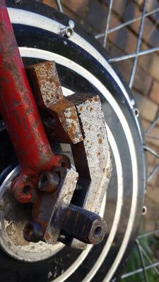

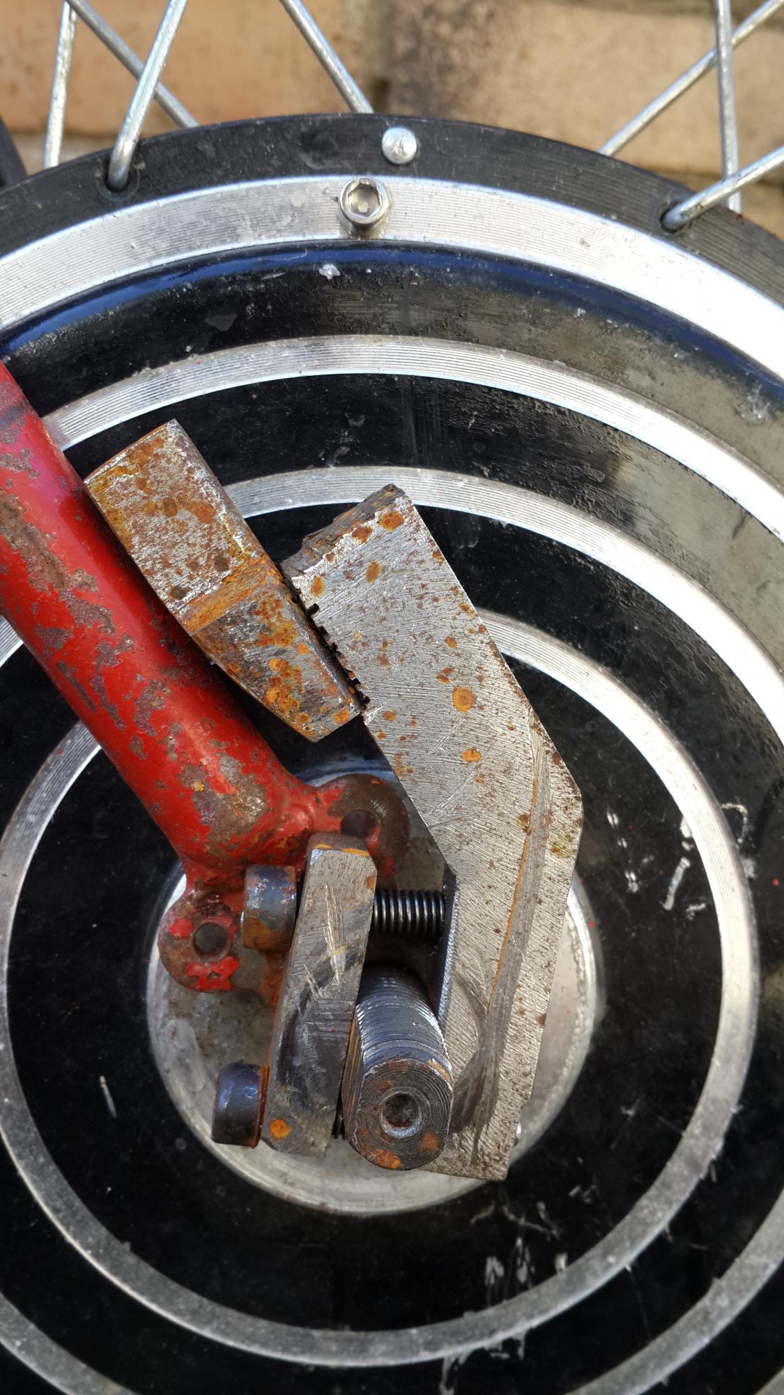

Решил я собрать электровелик из старых компонентов уже без детских болезней. поставил жёсткую вилку и начать решил с усилителя. Получилась вот такая конструкция:
Давно уже усилители не пилил, получилось очень криво и косо, но это компенсировалось толщиной металла. Болты М6. Возможно, поменяю подвижную съёмную губку, но это не точно. На этой вилке дропауты изначально неудобные были, поэтому пришлось колхозить именно вот такую конструкцию с углом. Длины усилителя немного не хватило, поэтому я решил добавить ещё небольшой торчок, который через резинку и нержавейковый хомут будет прижиматься к колесу. Как будет возможность, приварю электродом дополнительный кусок к основному, места там много.
Добавлено 04 Окт. 2020 в 04:39
На ржавчину не смотрите, во Владивостоке голый металл от пары капелек покрывается коричневой фигнёй. Сначала надо варить, а потом красить.
100%трезвый
Далее, что-то у нас стали серийно ломаться электровелосипеды и я за короткое время пилил около 4-х усилителей.
Вот усилитель для клиента, движок редуктор 500 Вт, рама из сталюки.
Получился довольно маленький, простой и компактный. И, что самое главное, ось двигателя на заводе проточена непараллельно, поэтому и усилитель и затянут неровно. Так что, зажимные усилители самые простые в изготовлении и надёжные в применении. Особенно после того, как с накладным усилителем мотор-колесо убило вилку, теперь делаю только зажимные.

sdenis2017
зачет за конструкцию дропиков
я такой выше излагал
а то что крыво и косо - дизайн крепости не добавляет
