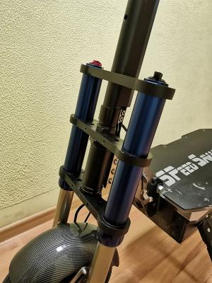

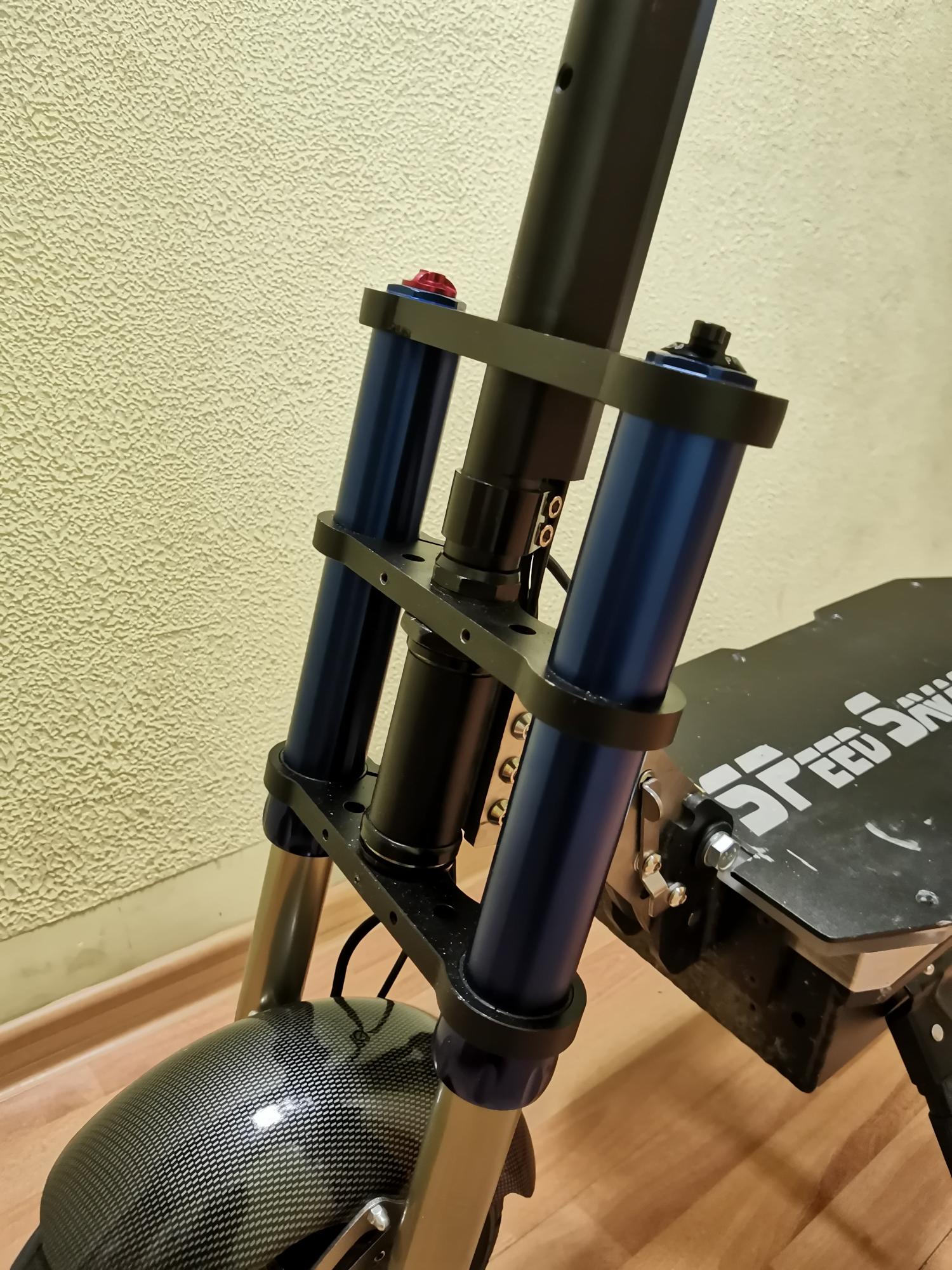

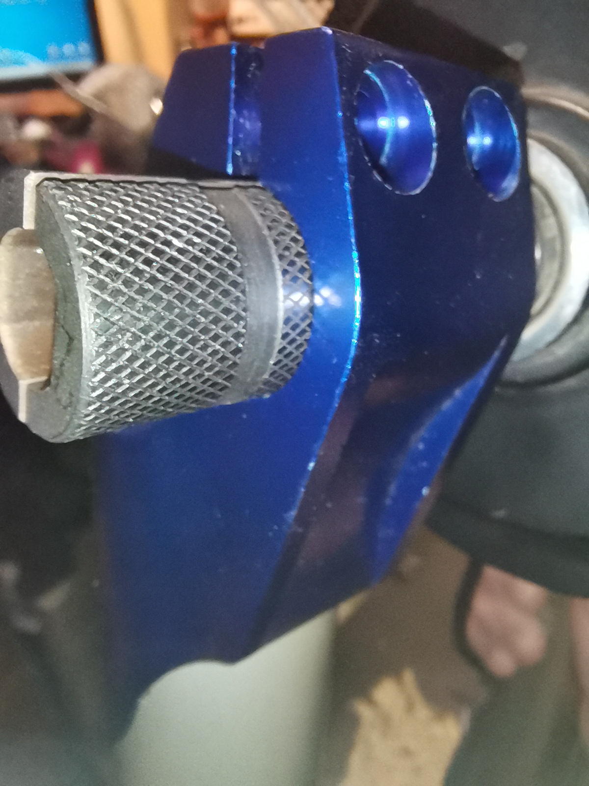

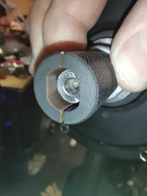

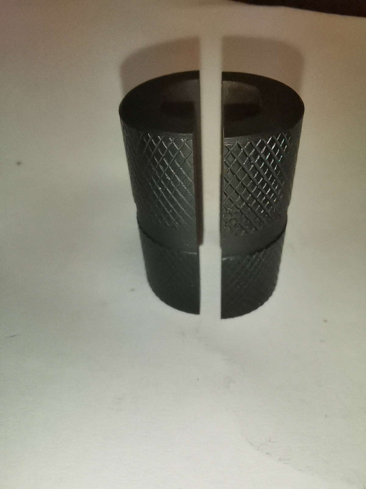

Может не совсем в тему, но близко...
Задача - установка МК в вилку под ось.

только один вопрос,а что это делает в велосипедном разделе когда на фото самокат?
Татос
[user]Виталий40[/user],  это велосипедная вилка DNM 20" . Шикарнейшая пневматика, ограниченная серия, теперь не купишь.  [user]MoRoman[/user],  а сколько такая вилка весит?

Цитата: Виталий40 от 16 Март 2021 в 12:52только один вопрос,а что это делает в велосипедном разделе когда на фото самокат?
вопрос справедливый.. но вилка велосипедная и оси у моторов одинаковые, не важно в обод вело он или на самокат.... могу удалить, если считаете лишним.
Да, это она, я её не взвешивал, получилось купить отдельно перья без траверс.. ну и переделал её немного, демпфер сделал полноценный, укоротил немного и ход ограничил до 90мм.. но это всё под мои нужды.. ну кроме демпфера.
Перья реально лёгкие..

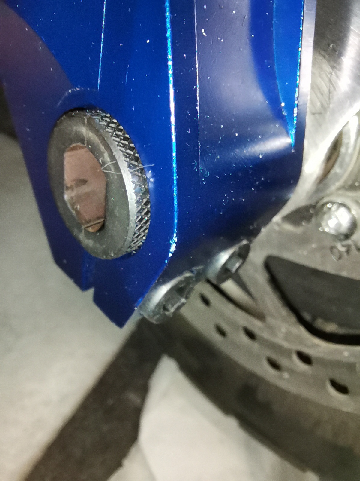

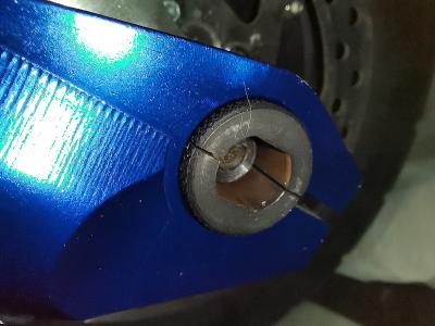

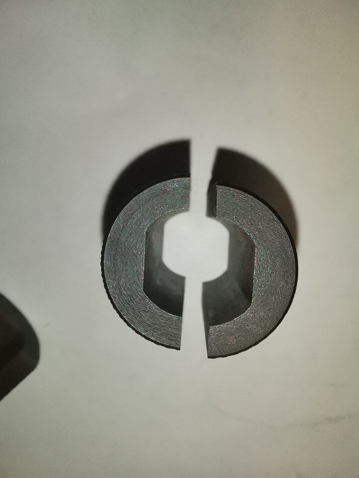

MoRoman
Цитата: Андрей3 от 16 Март 2021 в 13:40но чтобы колесо снять надо вилку разбирать
не надо.. вкладыши немного торчат, ослабить два стягивающих болта и можно вынуть вкладыши, потом просто поворачиваешь дропы и колесо выходит... но можно 6 болтов ослабить на траверсах и вынуть перья...
Я видел другое решение с резьбовыми ввертышами и шпонками, не впечатлило оно меня.. хотя у моей конструкции тоже есть недочеты... но мне так больше по душе.

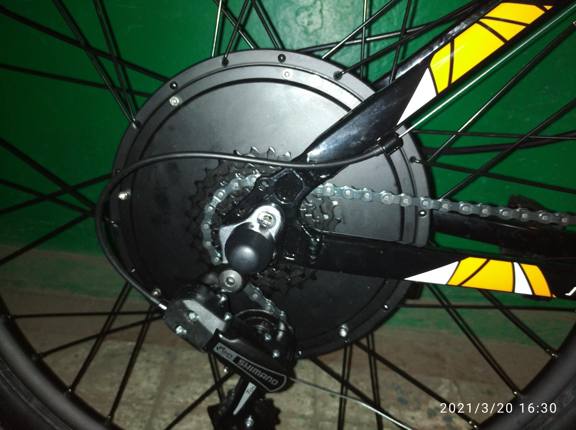

У вас рама стальная, затяните гайку как следует и законтрите ее и можно без усилителей дропаутов обойтись.
Ну если уж так хочется усилитель дропаута то думаю штатный голденмоторовский который прямой
https://goldenmotor.ru/zapchasti/mekhanika/usilitel-dropauta-prodolniy/ вам подойдет, в аккурат закрепится на верхнем резьбовом отверстии вашего дропаута.

Ну ладно рама была бы алюминиевая, но тут явно сталь, да и толщина дропаута миллиметра три не меньше, зачем там усилитель?
Ну если родная гайка не держит и откручивается то можно высокую использовать, от автомобильных колес M14х1,5. Там ось 14 мм лыски большие ничего с дропаутом не случится, нафига колхоз городить?
