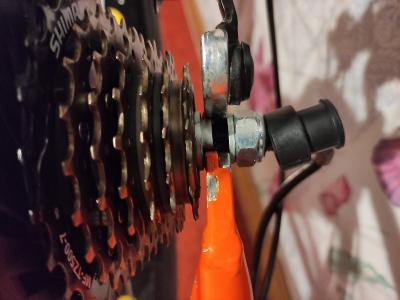

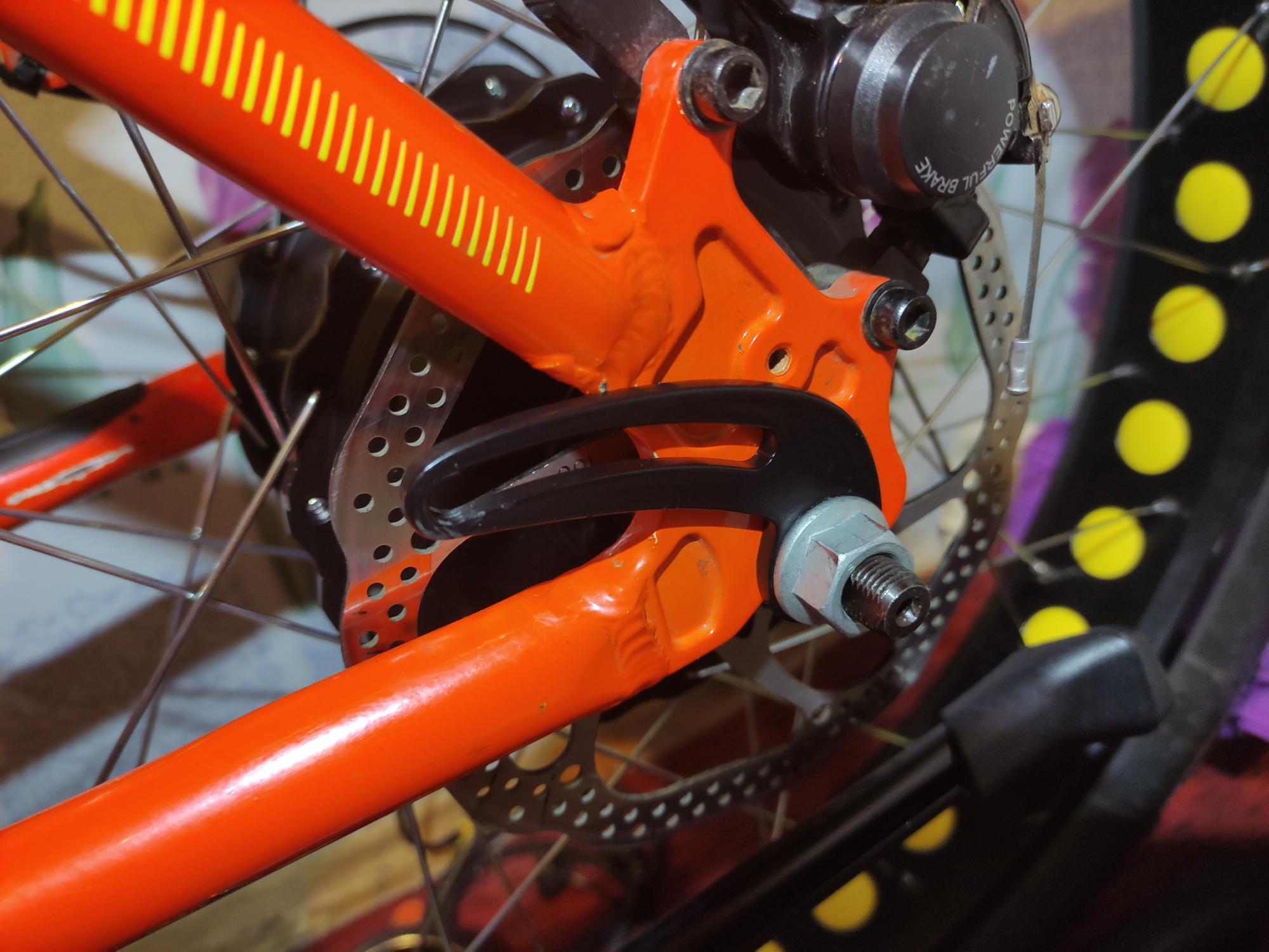

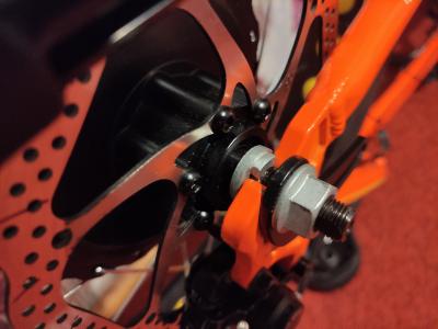

Нужен совет.
Дано: фэтбайк, моторколесо Мксус фэт xf15 (1квт) с осью 10*12. Дропы алюминиевые 7мм с одной стороны и 7 пополам с петухом с другой стороны.
Смущает то, что как сильно бы я не зажимал колесо - я могу двигать усилитель дропа вместе с гайкой. Они между собой сцеплены насмерть, но вот усилитель по дропауту скользит без проблем. Чем можно их зафиксировать? Может счистить краску на обоих?
Ещё смущает очень неглубокая посадка оси в дропаутах. Шпонки (или как они называются) шайб не входят в паз дропаута. Терзают сомнения, что при постоянных рывках и люфтах - ось выползет по краске. Со стороны провода гайку и шайбу поменять не могу, так как там огромный силовой разъем. Или такая посадка - это норма?

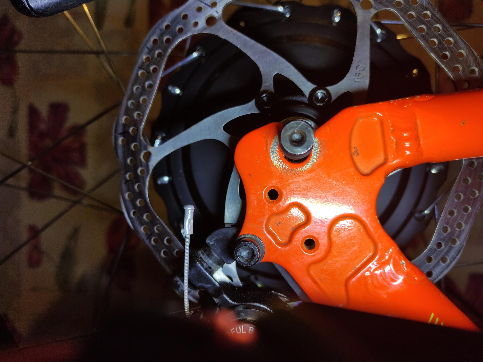

Обратите внимание на резьбовые отверстия на ваших дропаутах, рекомендую их использовать. Я под те велосипеды которые собирал с моторколесами всегда стремился использовать эти отверстия - получается очень лаконично по сравнению с "колхозом" на хомутах.

Цель установки усилителя дропаута в том чтобы вал двигателя стремящийся провернуться в дропауте таки не провернулся и не раздвинул лысками рога дропаута, а  не "большой и правильный рычаг" который по вашему мнению будет каким-то образом разгружать дропаут передавая момент от двигателя прямо на перо рамы.
Цитата: doob от 24 Март 2021 в 23:36
Положение и красота усилителя волнует мало. Пока больше волнует подвижность и посадка осей и шайб. Стоит ли пробовать углублять дропауты?
Под красотой я понимаю красоту технического решения  ;-)
Уж поверьте, маленький и жесткий усилитель закрепленный двумя винтами на дропауте будет куда "неподвижнее" чем двухзвенный "колхоз" закрепленный хомутами на пере.
Я углублял на 1,5 мм плоским напильником толщиной 10 мм, но делать это надо аккуратно чтобы не затронуть внутренние боковые поверхности рогов дропаута.

doob
#3642

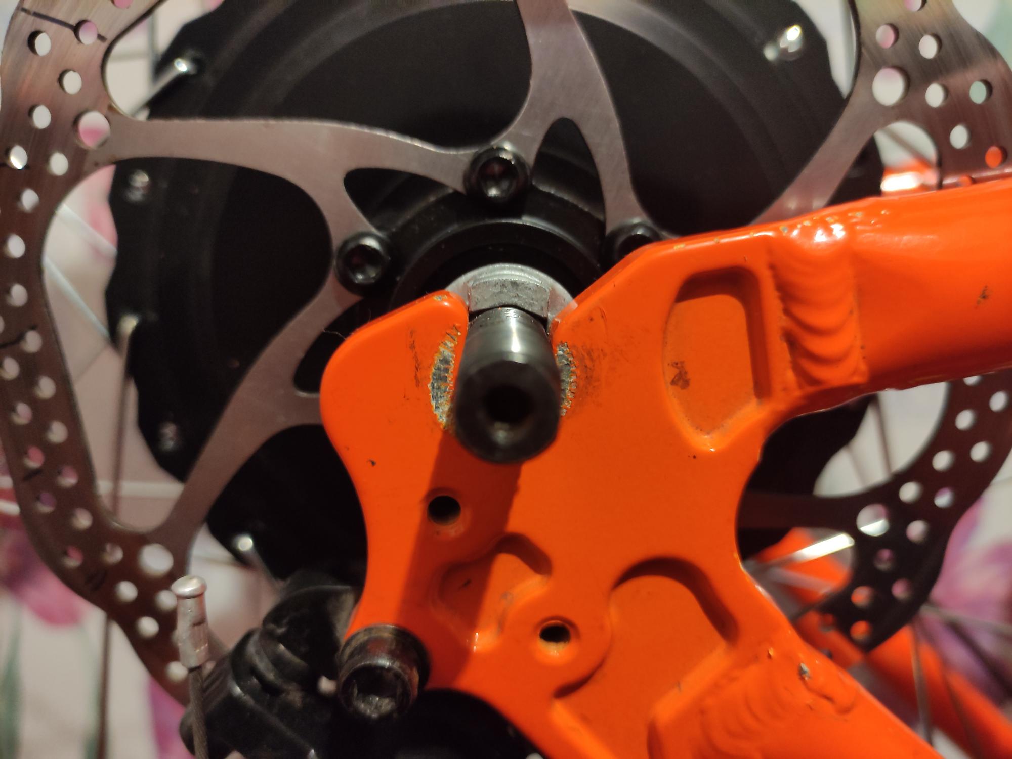

Поступил так:
Углубил посадочные в дропаутах. Теперь ось полностью достаёт до "дна". Люфт стал значительно меньше и шлицы шайб немного опустились в паз. На противопроворотных шайбах сделал гравером насечки, чтобы они "впились" в алюиминий при затяжке. Зачистил краску на дропе и на усилке. На усилке тоже сделал насечки. По совету Андрея обратил внимание на отверстия с резьбой. Подобрал болтик и гайку по размеру в упор усилку. Стоит мертво. Чуть позже в усилке сделаю небольшую прорезь и организую второй болтик. Усилок при движении будет упираться в эти два болта. То есть усилок возьмет на себя всю нагрузку. Люфта ноль. Всем спасибо
PS. Качество металла усилка очень сомнительное. Но пока покатаюсь, потом посмотрю, как он себя поведёт
UPD.
Добавил второй болтик. Все становится очень плотно. Усилок отворачивает ось от упора в алюминий, а сам упирается в болты. На край усилка добавлю один хомут, без комплектного рычага. Пусть будет

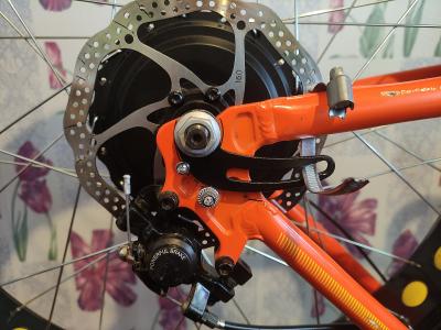

Гайка с перекосом у меня с самого начала, тоже думал вылетит, но нет, уже как тысячии 3 откатал  :wow: Усисилитель дропаута просится под винт тормозного суппорта/калипера. С хомутом ещё ладно, когда усилитель упирается снизу вверх в перо, а не наоборот. У меня на 2квт уже проело оба металлических усилителя дропаутов -пора менять.

Цитата: Архетип от 25 Март 2021 в 12:42Усисилитель дропаута просится под винт тормозного суппорта/калипера.
Он не просто просится, он орёт, что хочет там быть. Усилитель ведь не на святом духе работает, он же должен передавать крутящий момент в раму. А у вас куда он передаёт? Про усы на шайбах вообще забудьте, они вообще ничего не значат.

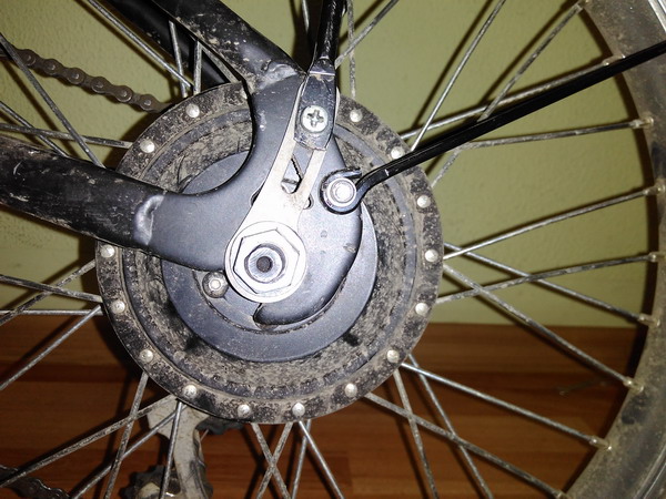

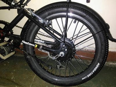

Kyziandra

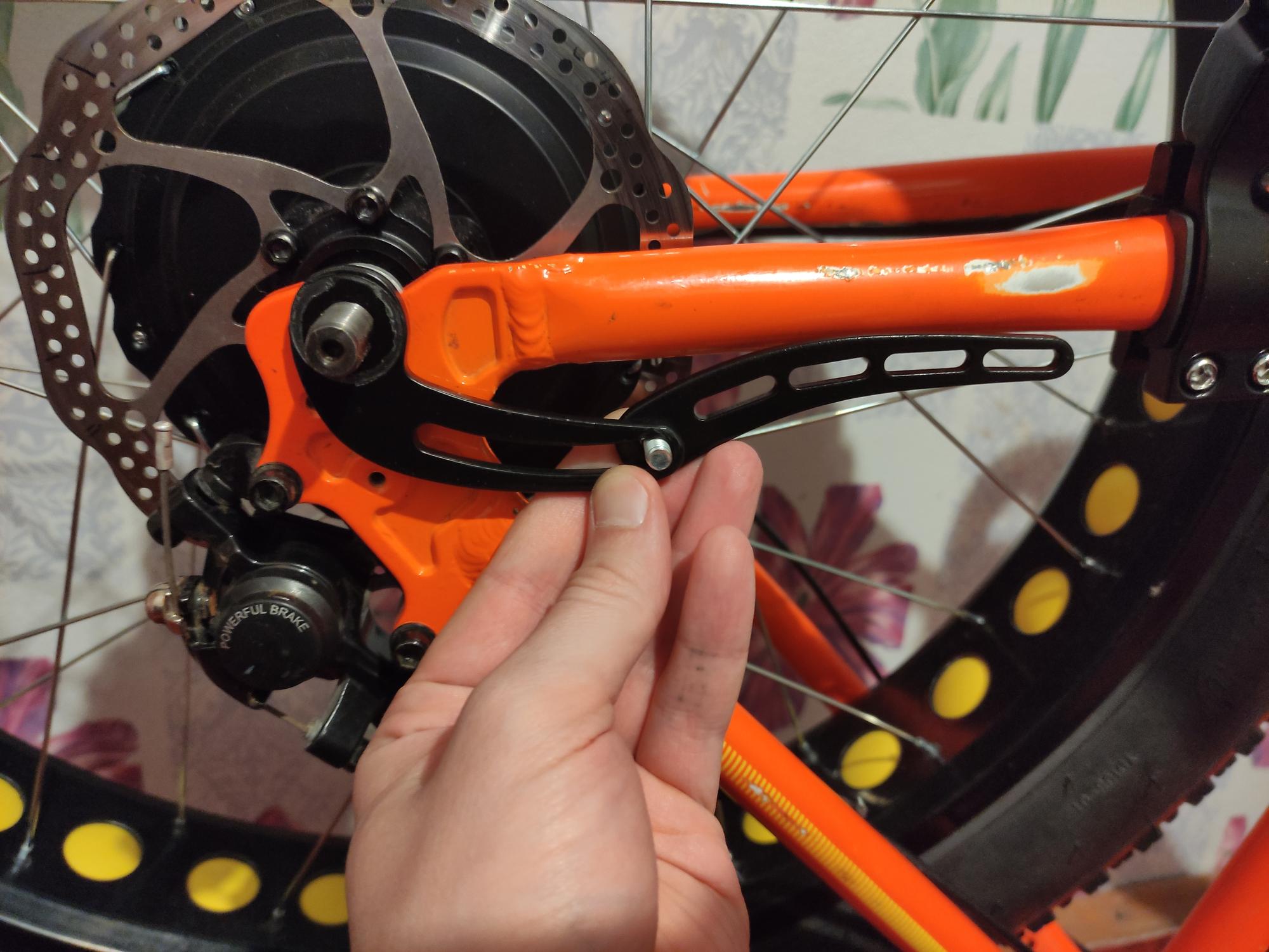

Добрый день, планирую делать усилители дропаутов, вижу это примерно так. Что скажете? Какую толщину металла использовать, делать ли с 2х сторон? Мотор будет редуктор 500w
