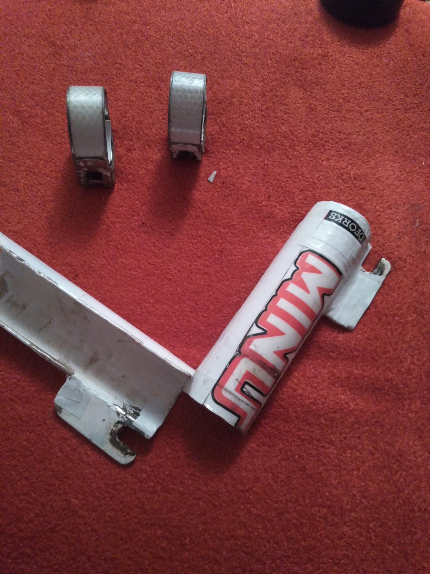

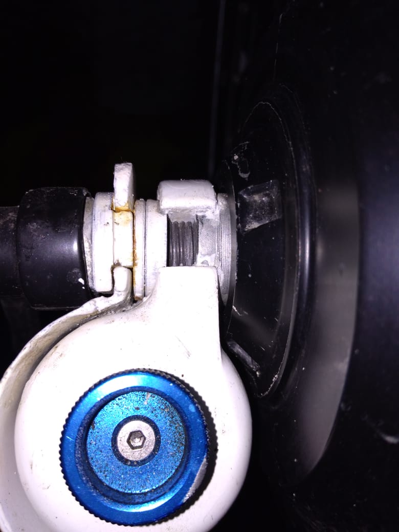

доброго времени суток! Решил пересесть с электросамоката на электровел. Собирал из готового электронабора (контроллер 22 ампера, мотор 500 ватт редуктор,  батка 48 вольт 28.8ah) на велик Kona hahhana 2009.  Хотел собрать передний привод ( возможно это моя ошибка) . Передняя вилка не самая дешевая Rock Shox Dart 1 . Установил усилители дропаутов. Первый тестовый выезд, зажимаю газ и дропауты вилки сразу лопаются. Хочется спросить совета, в чем могла быть причина поломки дропаутов? Как мне кажется шайба с ушком, установленная со стороны мотора (отмечена красной стрелкой) могла разрушить дропауты, стояла эта шайба плотно очень (вилку чуть чуть даже разжимать пришлось). Фотки прикладываю, до и после поломки.
Ваш случай - просто классическое доказательство «пользы» таких усилителей! Надо в шапку темы поставить чтобы был пример для всех как делать нельзя.
Ну и эти железки, которые китайцы называют усилителями, всегда вызывало чувство недоумения O_O

Мое мнение неизменно - нехрен лепить передний привод в алюминиевые дропауты, тем более полукиловатный редукторник с 22А в контроллере :ireful:
Если уж так неймется это сделать то ограничьтесь хотя бы 350 ваттами а лучше 250.
