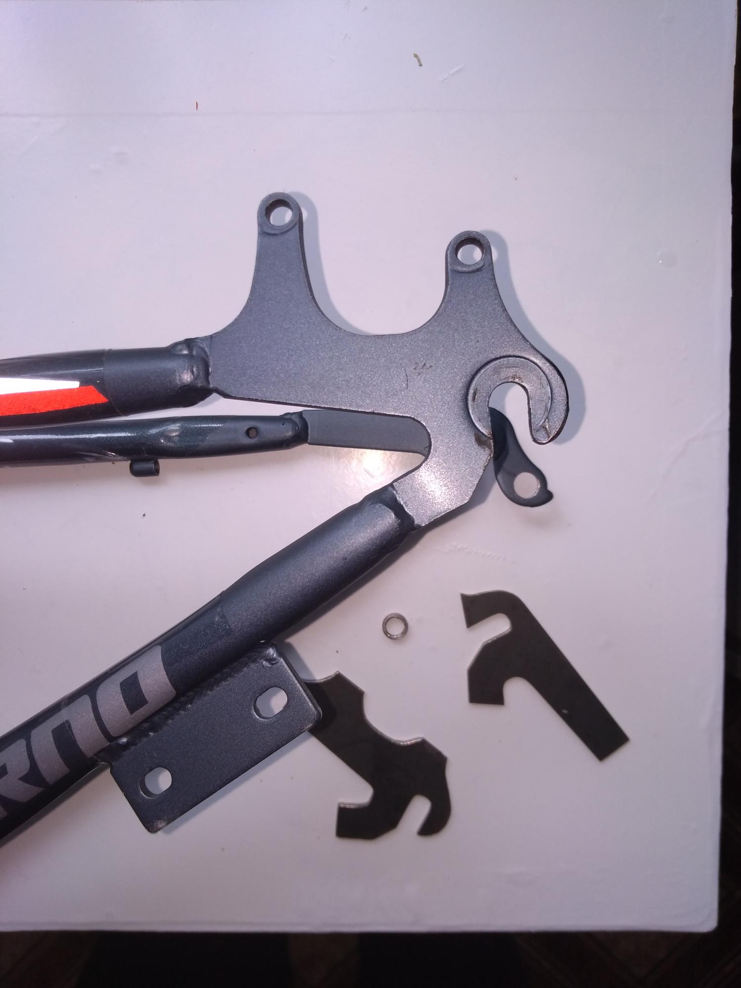

Возможно, кому-то будет полезно. Прошлым летом планировал сделать зажимной усилок для передней вилки, вот такого типа.
Но как и предполагалось, при стальной вилке и редукторнике мне хватает обычных накидных доработанных. Усилок поэтому остался в виде рисунков и чертежей, но мысль невольно продолжала бродить в поисках исходников. А осенью на фазенде довелось вывешивать по уклону сливную трубу, для чего в местном магазине было куплено несколько арматурин для изготовления стоек. Арматурины сечением 10х10, такие.
https://www.castorama.ru/media/catalog/product/cache/image/1800x/040ec09b1e35df139433887a97daa66f/b/1/b1e3aa_130367_1.jpg
Идеалом была бы конечно нержавейка, но это уже надо заказывать фрезеру, и стоить будет как прицел от Арматы. Однако и эта черняшка вполне себе неплоха. Отнюдь не сыромятина, ножовка ее берет с трудом, стойки из нее резал болгаркой. (Кое-где пишут даже "сталь 45", но толком непонятно, арматура ли там или прокат конструкционки).

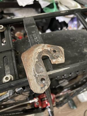

Кирилл2
Старый усилитель из куска металла был прикручен к петуху. Купил раму в таком состоянии. Второй слева я вообще снял. Ездил с одним. Дропауты живы  :bw:
Для Мака я решил приколхозить что-то поинтересней. Вторую часть прикрутить некуда да и бестолковая она. Хомуты - зло. Из алю прутка 12х12 сделал вторую часть. Болт подвески полый. Поэтому с обратной стороны легко зашёл особопрочный винт с потайной башкой так как до тормозного диска совсем мало места. На работу подвески прикрученный усилок влиять не будет. Гайка открутиться тоже не сможет. Потом можно и покрасить.
И ширина что надо 9,8 мм. Подошёл идеально. Краска только притерлась.

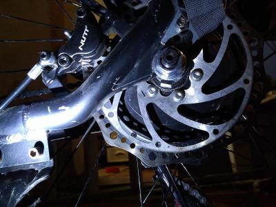

omuninet
Доброго времени года) Двигатель bafang 48 вольт, контроллер на 22 ампера. Состряпал такой усилитель, планирую крепить к перу хомутами. Железо 5мм. Хватит ли его? Далее поставлю такой же со стороны переключателя :-)
Север
Цитата: omuninet от 08 Май 2021 в 00:16Состряпал такой усилитель, планирую крепить к перу хомутами. Железо 5мм. Хватит ли его?
Иногда бывает ощущение, что не только лишь все представляют всю эту моторно-осевую кибениматику, когда мудрят усилители.
Поскольку мотор вращается вперед, т. е. на фото против часовой - ось жаждет вращаться в обратку, т. е. по часовой. Стало быть такому усилителю-рычагу лучше опираться на перо, чем стремиться от него "оторваться", как получается здесь. Хомуты хомутами конечно, но ПМСМ они должны быть скорее некой финишной страховкой, чем основным элементом удержания оси от проворота и дропаута от поломки. Поэтому, опять же ПМСМ,  рычагу усилителя лучше бы располагаться под тем же участком пера, а не поверх него.
omuninet
Куда ось вращается - это я понимал. Поэтому, сначала была мысль сделать рычаг снизу, чтобы он упирался в перо. От это я отказался, так как с другой стороны снизу его не поставить. Мешает рубашка и трос переклюка. А хотелось бы симметричности. Да и подумал, что раз рычаг по длине норм, хватит и хомутов. Либо сделать рычаг, упирающийся в верхнее перо?

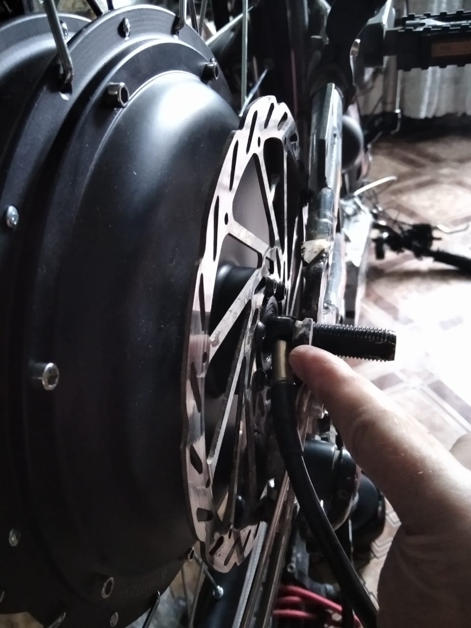

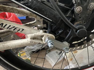

omuninet
в итоге, сделал такие с двух сторон. Так же толщина 5мм. Вроде как держат) Вопрос не по теме. При нагрузках услышал скрежет, сначала испугался. Как оказалось, резонирует тормозной диск... Как-нибудь лечится?

Mike 372
А этот скрежет наблюдался до установки усилителей? Тоже столкнулся с подобным явлением после установки багажника. Есть мысль, что от магнитного поля мотора резонируют стальные пластинки, с помощью которых багажник крепится к дропаутам. А у Вас возможно усилители. Если так, то вылечить будет трудно. Как вариант сделать усилители из нержавейки. А если все таки диск, тоже искать из нержавейки. На Али вроде продают. У меня после того как повесил на багажник рюкзак-штаны пока не дребезжит.
omuninet
До установки усилителей я даже не пробовал выезжать. Но это 100% так звенит тормозной диск, проверил, когда упер в него кроссовок. Звук затих. Походу, частота импульсов, подаваемая на обмотки движка, совпадает с резонансной частотой диска

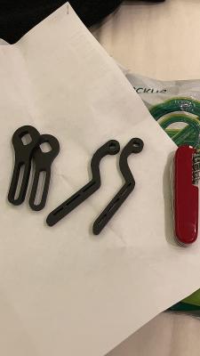

Олег Седой
Тоже сделал примерно также вчера на новый 1500вт : Но у меня рама стальная. Толщина дропаутов была 3мм, но мне из пластины 4мм фрезеровщик вырезал контуры. Я приварил их, и стало 7мм стали, что хорошо.  :kidding:
Усилок сделан из конструкционной стали толщиной 5мм.
