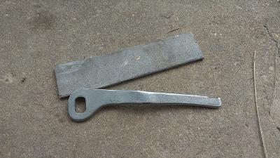

в усилителе лучше работает мягкая сталь. арматурная. но без люфта. она смягчает ударные нагрузки. немного деформируется.
Север
Если сталь мягкая, до осмысленного разумеется предела, усилитель можно заранее отковать на ровной стальной поверхности. Не дожидаясь пока ось там чего-то намнет. Отковка уплотнит структуру, плюс таким образом можно очень точно подогнать отверстие к оси. Снял чуток надфилем, немного ошибся и многовато снялось, опять постучал молотком на наковальне.
Андрей3
Цитата: Север от 28 Июнь 2021 в 00:09
...Снял чуток надфилем, немного ошибся и многовато снялось, опять постучал молотком на наковальне.
Слишком муторно! Лучше попытаться не надфилем подгонять, а взять трубку диаметром больше чем ось мотора и попытаться ею осадить откованый усилитель на ось, ось как правило достаточно твердая и она при осаживании "отформует" отверстие в усилителе с минимальными зазорами - надфилем так не подгонишь. Естественно начальное отверстие в усилителе должно быть почти таким как должно (натяг в несколько соток), иначе можно ось повредить.
Север
Цитата: Андрей3 от 28 Июнь 2021 в 00:18Естественно начальное отверстие в усилителе должно быть почти таким как должно (натяг в несколько соток), иначе можно ось повредить.
Так вот именно, на то и надфиль, чтобы тонко довести до почти нужного размера. А потом уже насаживать с помощью трубки, тем самым подгоняя финально.
Хотя все это один фиг шаманство, лучший усилитель все равно всегда зажимной.

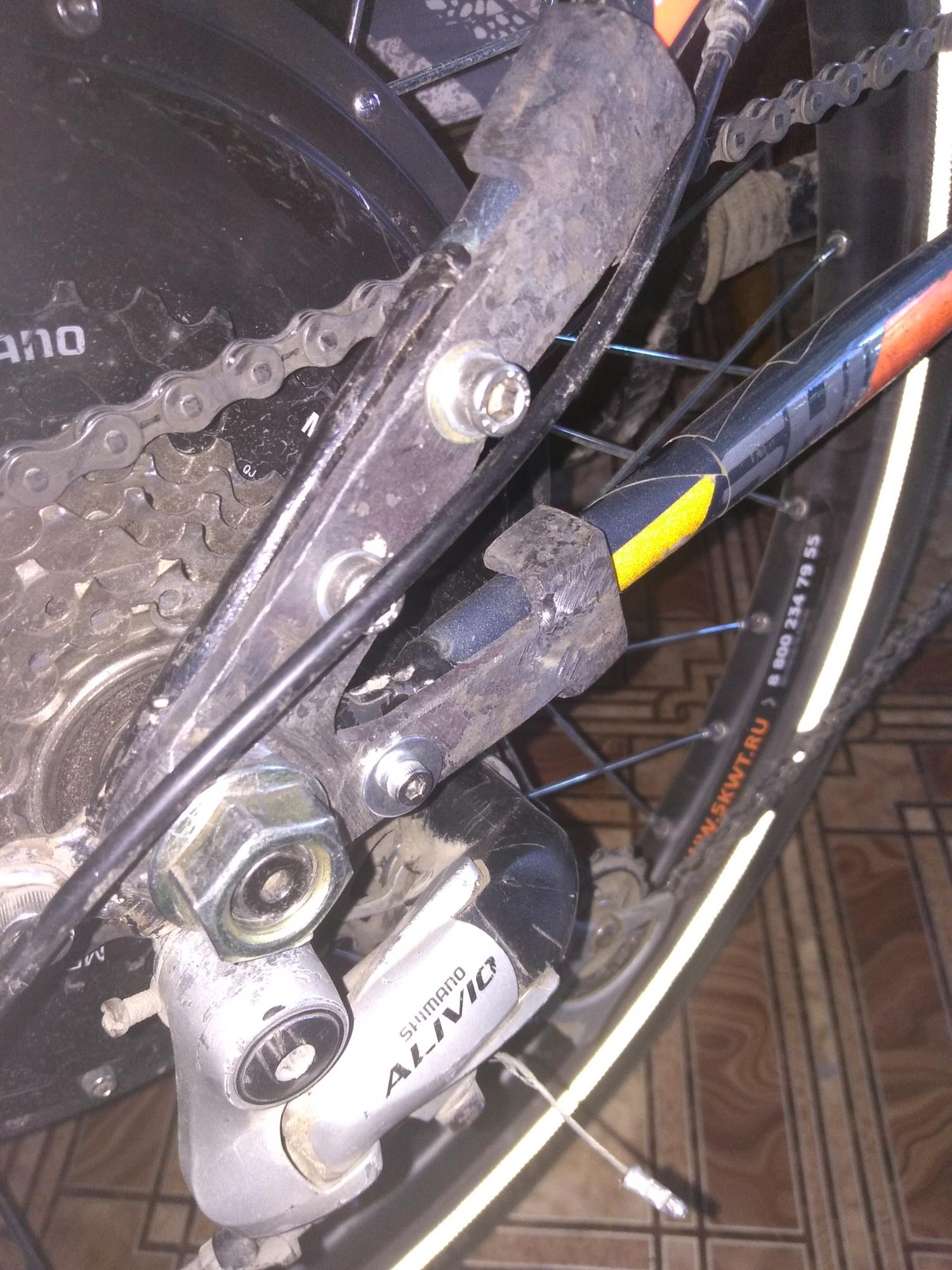

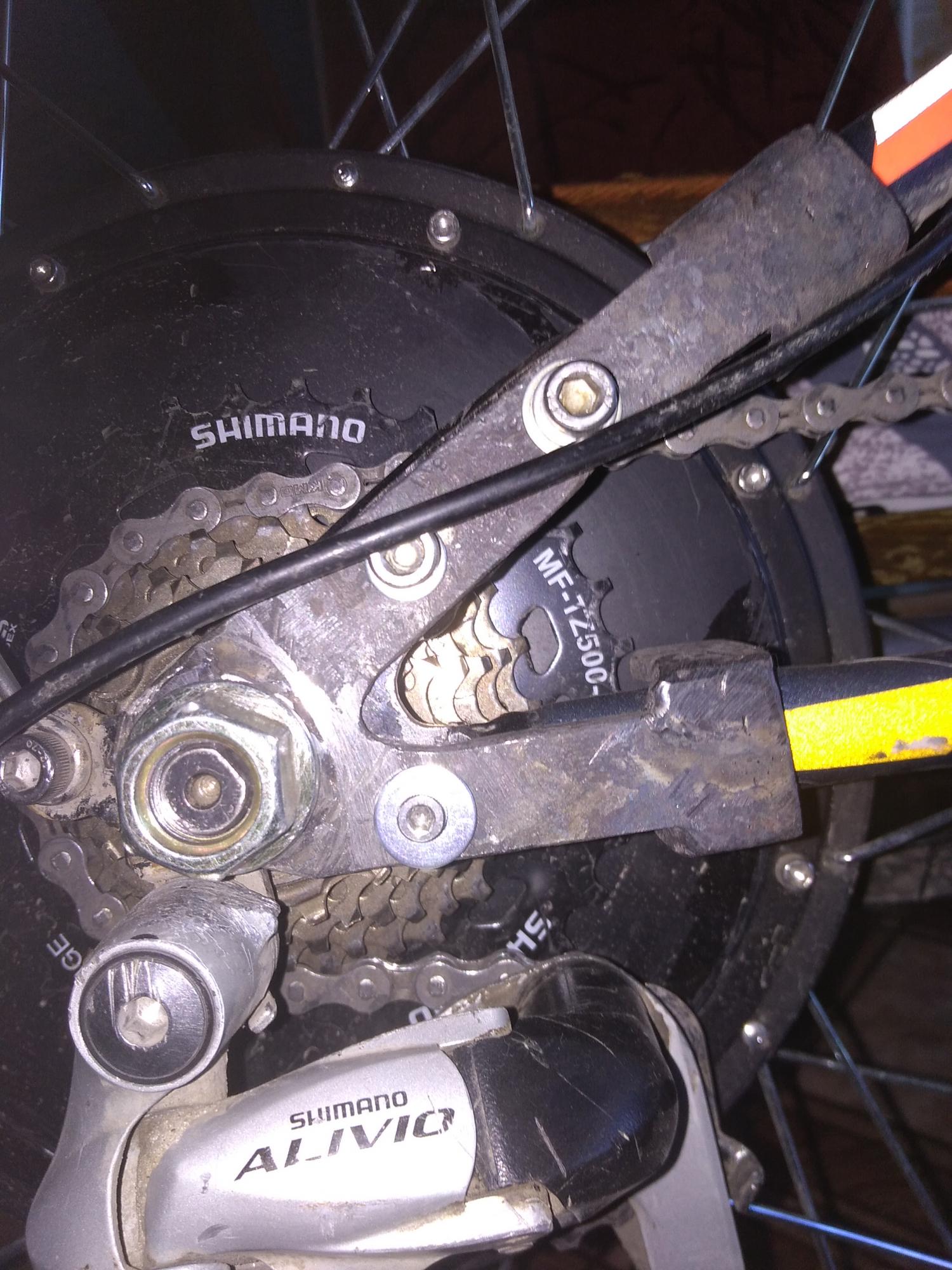

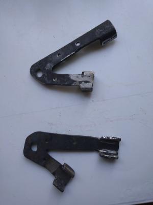

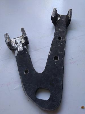

Поставил в мае 1,5кВт на стальную раму (там толщина дропаутов 7мм стали) и сделал усилители дропаутов ещё 7мм (сами усилители из стали 5мм, но ещё приварил по 2мм шайбы).
Концы усилков на упорах прошли закалку в масле.
И только после этого я стал ощущать себя уверенно, как на старте, так и на скорости более 60км/ч.
До этого сделал вот такие усилки Но для 1,5кВт они оказались слабоваты.

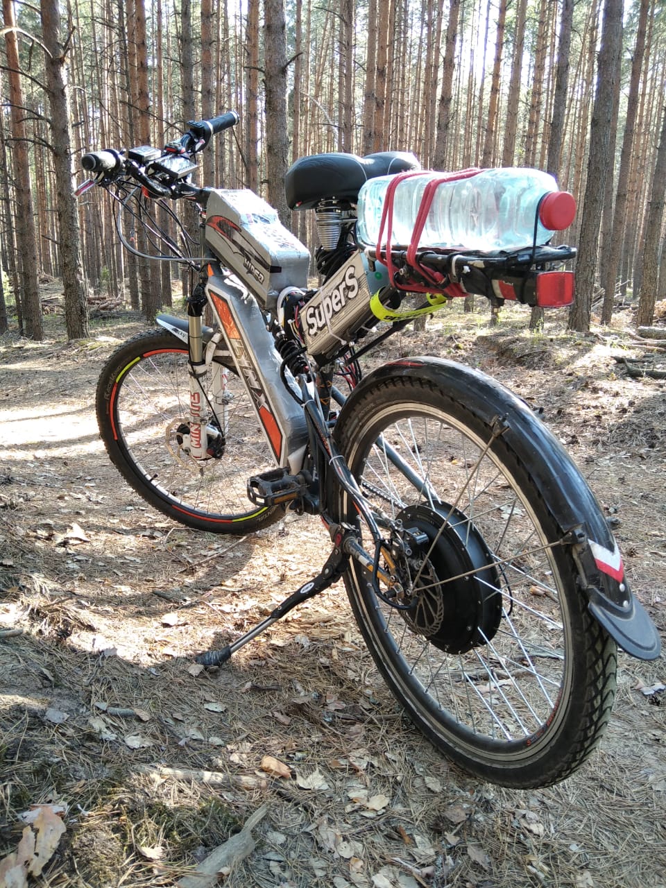

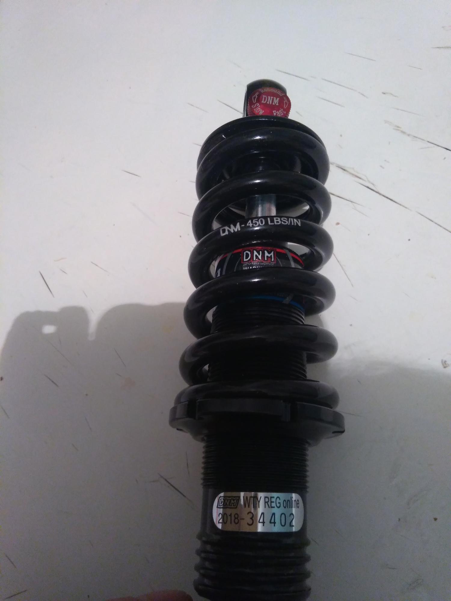

Вообще, скажу так: на скоростях более 50км/ч ехать на хардтейле (да если ещё стоит ашановская вилка) довольно опасно. Можно попасть в ямку и тебя или просто выкинет из седла или можно руль в руках не удержать. Поэтому у меня хоть и ашановский, но двуподвес (зато на стальной раме :wow:)
Заменил просто амморт на вполне приличный
DNM с регулировкой отскока и всё отлично.

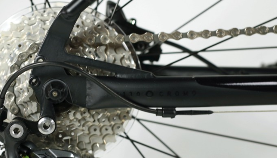

Товарищи, ко мне едет 500 Вт моторчик, в заднюю ось. Рама хромолевая, толщина пластины дропаута с завода (на память) миллиметров 5-6.
Нужны ли усилители в стальную раму? (Видимо без разницы какая рама, усилители защищают от проворота оси.. так ведь?) И есть ли на Али что-то подходящее под текущие отверстия?
p.s. с завода там наварена пластинка идущая по нижнему перу вправо, это для чего вообще?) мини-косынка (единая с верхним пером судя по всему), заводской мини-усилитель?
картинка прилагается (с интернета)
тык на дропаут
Олег Седой
тык на дропаут
500вватник уже сурьезный дядя, если это редукторный мотор. Поэтому усилители нужны.
