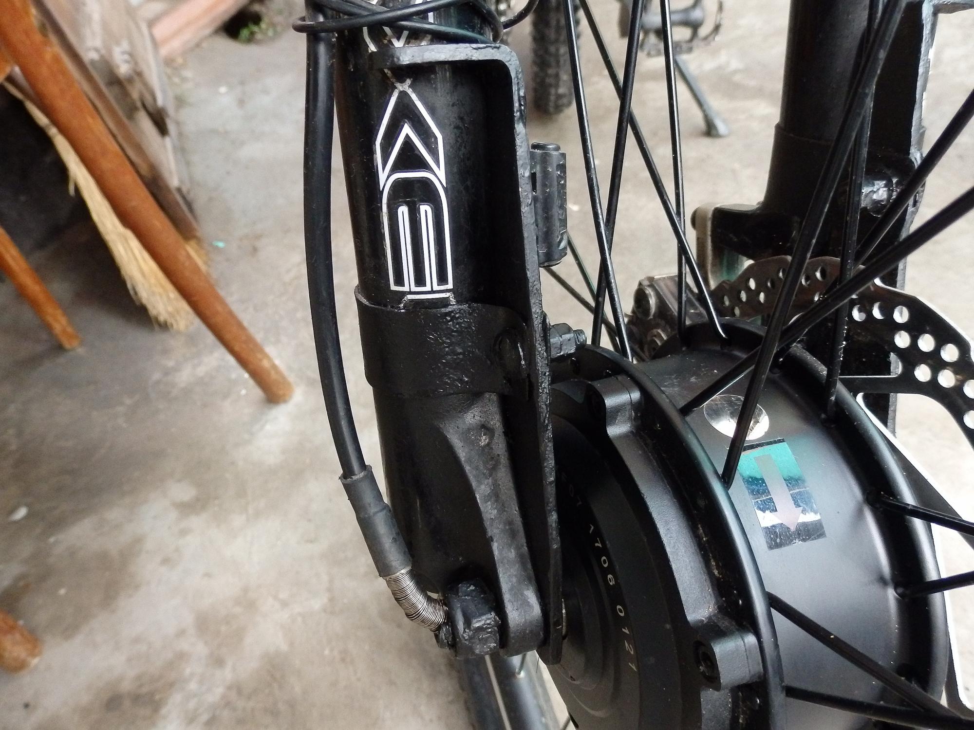

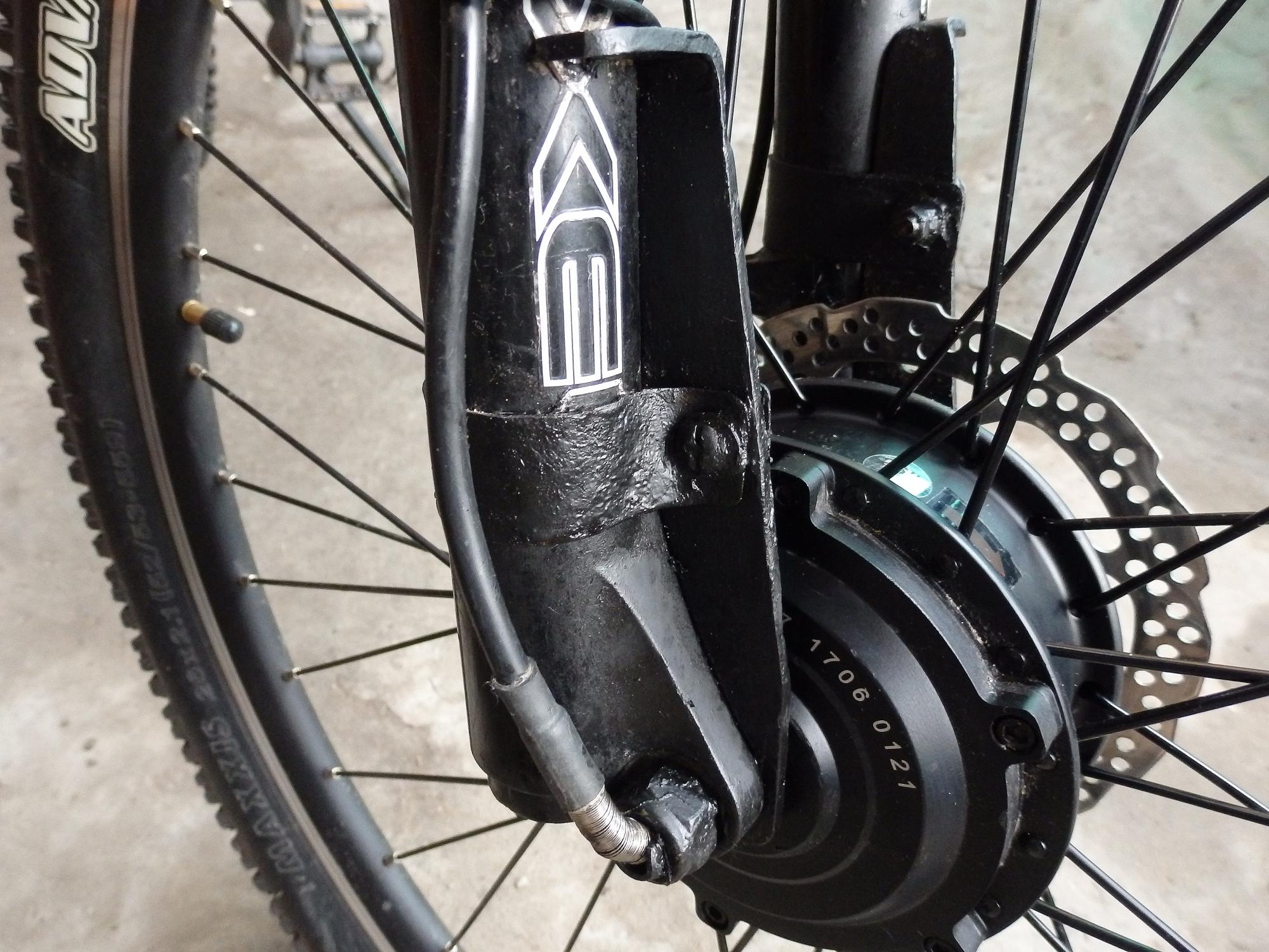

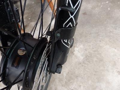

Что касается "ось короткая". У меня так и было,поставил усилители изнутри.
Mr.ecofriend
[user]Геодезист[/user], можете фото кинуть? Вы шайбы просто выкинули?

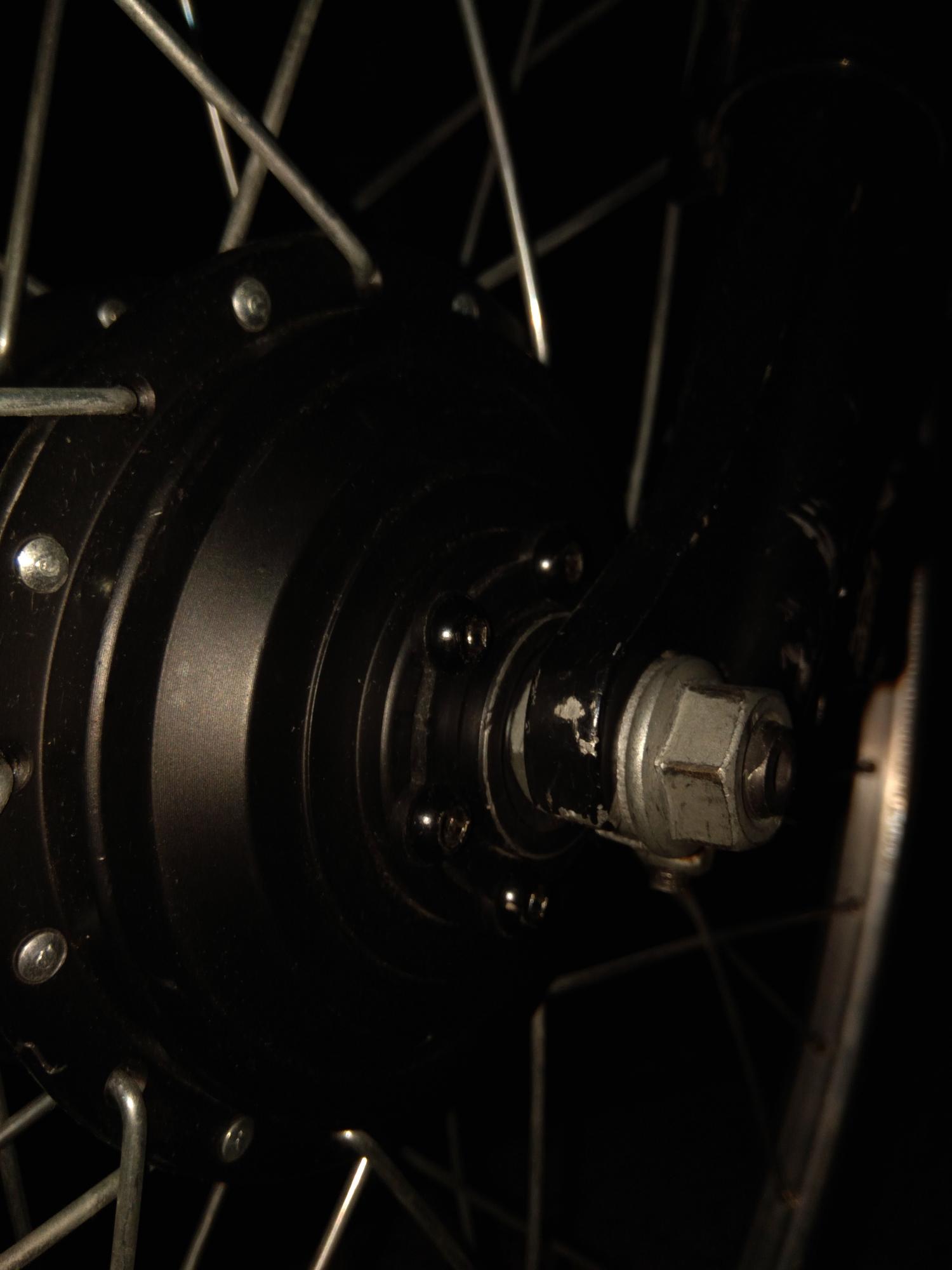

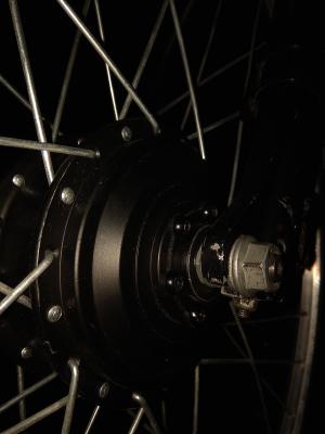

Я вот не знаю что делать, вал коротки, усилители можно как-то втиснуть только если снять фиксирующие шайбы. Внутри не просунешь, надо убирать проставочные шайбы, а тогда усилители дропаутов будут терется о мотор.
e-scooter
[user]Mr.ecofriend[/user], поставить с обеих сторон два усилка по 2,5мм толщиной, все лишние шайбы убрать
Геодезист
#3771
Фото в теме этой есть,если найду скину.Да шайбы выкинул но оставил по одной.Толщина усилков 3мм-за глазах хватает уже три года..Сталь со  старого котла печки
Сейчас все облагородил аккуратно,это антикор был черный,снял его покрасил нормально. Отверстия не разрезные они овальные под ось! Т.е если убрать гайки оси то колесо будет держаться. Есть небольшие заморочки при проколе и снятия колеса но это пустяк
Можно сделать и разрезные и тогда просто открутил гайки и колесо сдернул а сейчас надеваешь усилки на ось и потом все это в вилку вставляешь,слегка заморочка но зато надежно.
Сейчас все хорошо покрашено и никто даже и не замечает что усилки стоят.

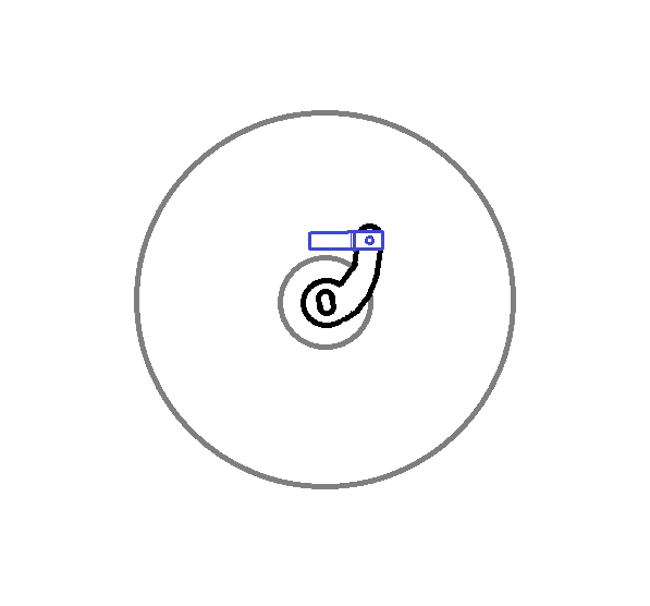

А как в этом случае провод-то силовой в мотор заводить? Делали бы лучше нечто вроде опорного прилива на оси, по принципу рычага тормоза втулки типа "торпедо", но составляющего с осью одно целое. Совершенно ведь несложно в производстве, т. к. посадка прилива (рычага) может быть с помощью сварки. Напрессовали, обварили. Т. е. по сути тот же классический усилитель, только один-единственный благодаря монолитной посадке. Грубо говоря так.
