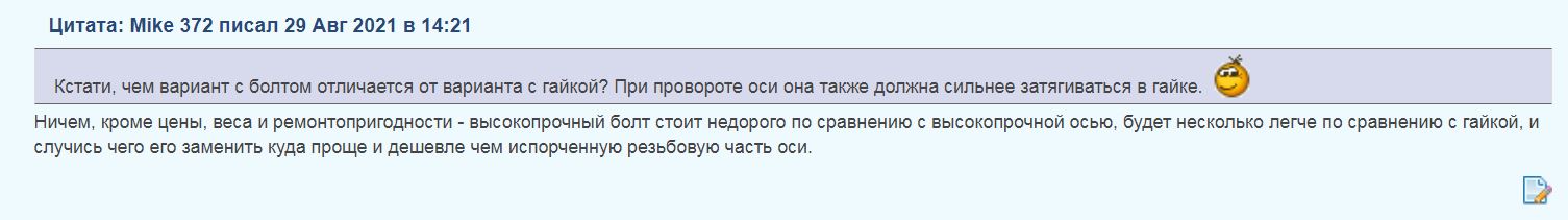

Цитата: Андрей3 от 29 Авг. 2021 в 00:31Ремонтировал тут недавно моторколесо от Ситикоко (магниты отклеились), и снизошло на меня озарение, что лыски под велосипедные дропауты которые присутствуют во всех мотор-колесах для велосипедов - наиущербнейший способ фиксации оси от проворота.  Вот и мучаемся мы с чертовыми усилителями или даже заменителями дропаутов. А на самом деле все элементарно просто - мотор-колесо дожно крепиться не на гайках,  а на болтах. И тогда не нужно никакого рукоблудия с усилителями, торец оси прижимается к внутренней стороне дропаута, и в случае проворота еще сильнее затягивается на болту. Для моторов с рекуперацией резьба с одной стороны правая а с другой левая с обеих сторон одинаковая - и все, больше ничего не нужно. Сцуко, когда китайцы до этого додумаются
А чем это отличается от гаек, которые тоже могут сильней затягиваться при провороте оси??? Те же яйца.
Mike 372
Ну гайки начнут затягиваться после того, как ось провернет в дропаутах.  ;-D  А тут предлагается ось в дропаутах не фиксировать.
Андрей3
Я уже ранее отвечал на этот вопрос  ;-)
Чукча - не читатель, чукча - писатель  :-D

Цитата: Андрей3 от 08 Сен. 2021 в 12:35Я уже ранее отвечал на этот вопрос  ;-)
Допустим.
Но.
1. Делая отверстие внутри оси и нарезая там резьбу под болт, мы уменьшаем ее площадь сечения и ослабляем.
2. А что, если в случае с болтом резьба сорвется не на нем, а на оси?
3. Сильно сомневаюсь, что болт способен прижать торец оси к дропаутам таким образом, чтобы там не произошло проскальзывания.
К лыскам оси крепиться куда надежней.
