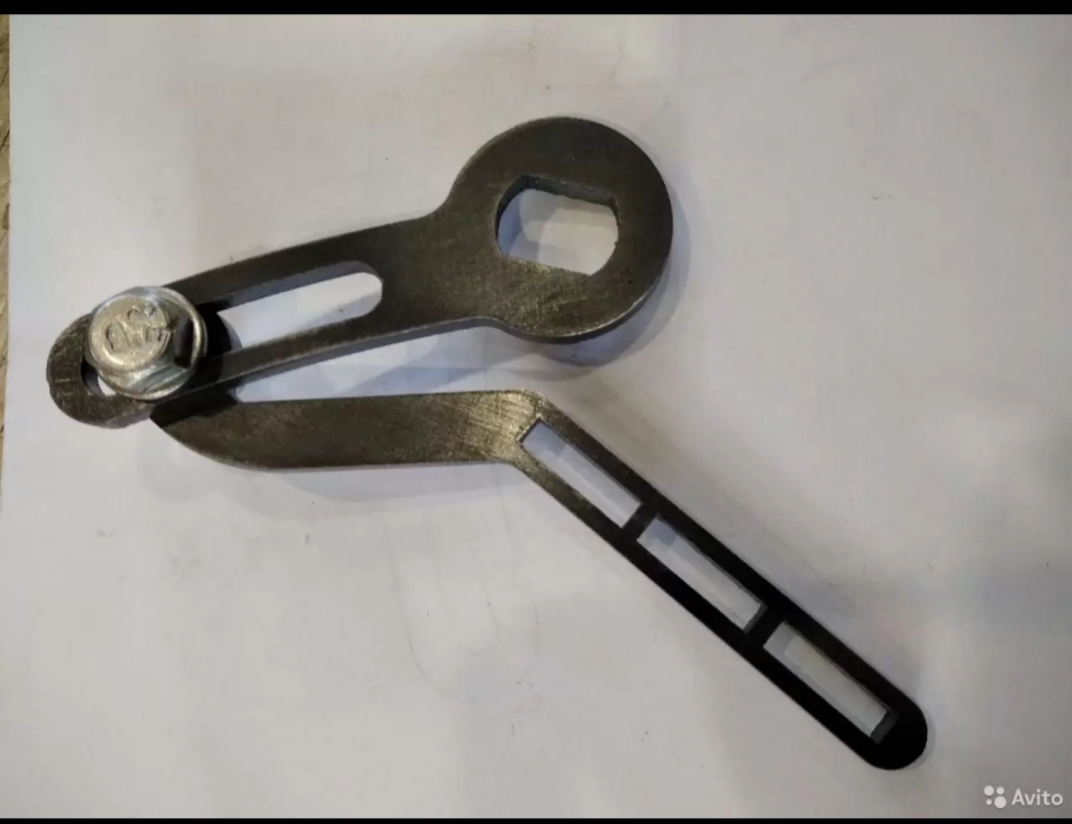

Ariez
Купил для фэта вилку с 15 осью на замену родной ашано-аммовилке.
Для фиксации момента (мотор 500 ватт) изготовил такие втулки
Они встают в дропауты вместо штатной оси. Одна втулка (большая) фиксируется своим шлицом, в другой ноге предусмотрена резьба М4, буду фиксировать маленькую втулку через нее. Достаточно ли будет их, или еще стоит заморочится отдельным рычагом? Вилка алюминий, втулки нержавейка
PaYAlnik
Цитата: Ariez от 02 Окт. 2021 в 16:39500 ватт
Мощность не имеет значения. Какой момент мотор выдает?
Ну и да, как предполагается загружать колесо в вилку? Дропауты неразрезные, ноги не снять...

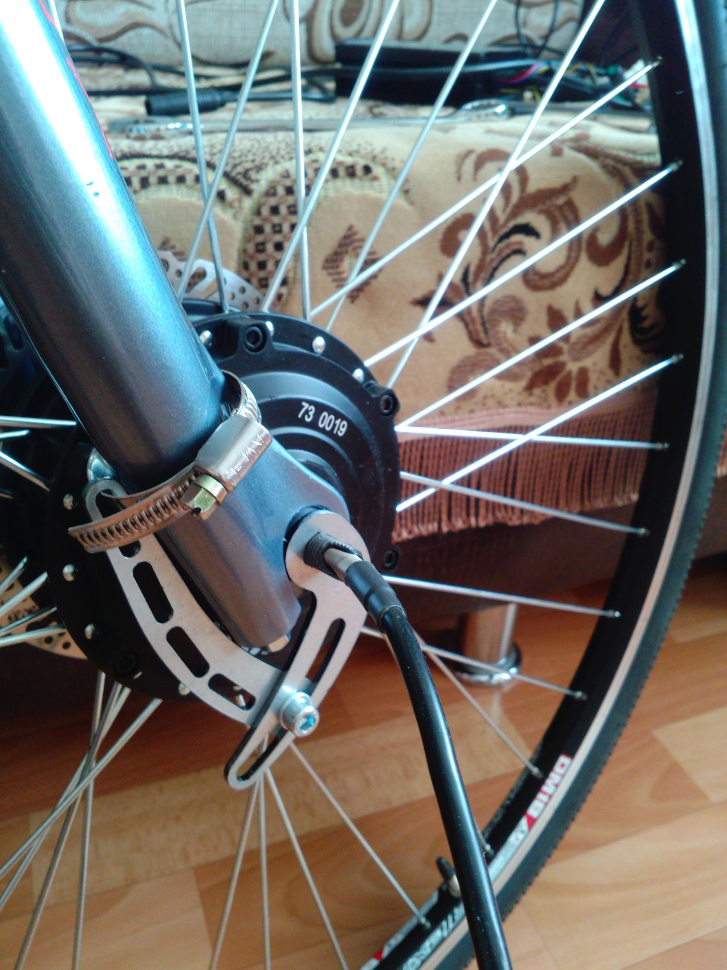

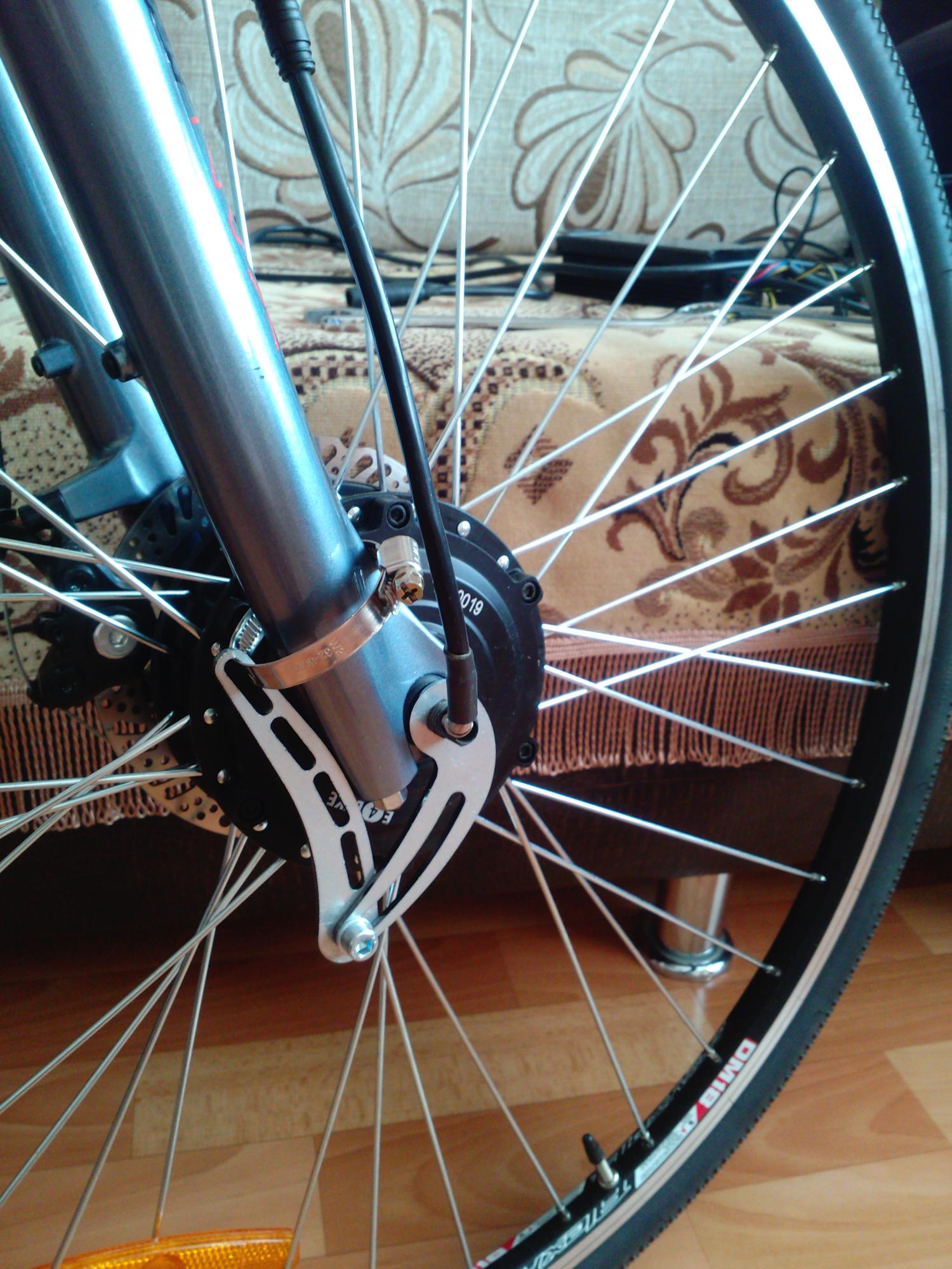

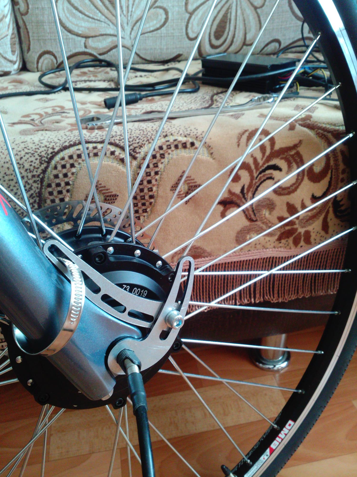

NestPavel
#3832
Прочитал тему, сделал выводы,не знаю, насколько правильные.
Вводные: вилка Сантур XCM, мотор редукторный 500Ватт (зажму токи контроллером), плавный старт, без рекуперации, 99% пробега городской асфальт, шоссе.
Приобретаем стандартный конструктор - сталь 4мм.
Ставим на переднее колесо, фиксируем.
Уверен, что те же самые китайцы сделали бы крепеж двух рычагов на два болта, а не на один, если бы в этом была необходимость. Потому, по поводу сварки рычагов пока думаю.
Исходя из направления вращения оси мотора, усилители дропаута монтируются на передней части вилки.
Спасибо.
NestPavel
Цитата: kipper от 25 Март 2018 в 13:13
Подскажите, пожалуйста, какой из 3 вариантов установки дропаутов предпочтительнее (правильнее) :pardon:. P/S мощность двигла 350 Вт.
Мне видится более правильный вариант установки номер 1. Ось пытается провернуться против направления вращения колеса. Система рычагов в первом случае передает нагрузку на штанину вилки. Хомутик выполняет роль фиксатора, а не приемника нагрузки.
