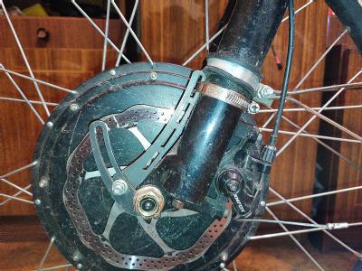

Цитата: NestPavel от 01 Нояб. 2021 в 23:06Система рычагов в первом случае передает нагрузку на штанину вилки.
В обоих случаях болт, ибо он один, работает как ось вращения, и рычаг тащит планку вдоль штанины. Вся разница в том, вверх или вниз.
Hoholus
Цитата: NestPavel от 01 Нояб. 2021 в 23:06Мне видится более правильный вариант установки номер 1
Ну, гуманитарное образование - тоже образование.
Лично мне нравится вариант №2. Хотя бы по той причине, что момент - это сила умноженная на плече. Значит, при большем плече, надо меньше усилие, чтобы противостоять моменту.

То утверждение имеет право быть только при условии, если детали сварить. Ибо, болтовое соединение не жесткое. Можно его как шарнир рассматривать.
P.S. А, дык там речь шла о том, что не надо приваривать деталь к вилке. А болтовое соединение уже было заварено. Вырвали из контекста какую-то фразу. И фиг пойми о чем речь.

Кто что думает о таких дропах на задних перьях?
Сплав не магнитится, толщина 8 мм. Планирую ставить 500 Вт редукторник с ободом 20 дюймов.
AndreyA
Можно взять просто металлические пластины 3-4мм, просверлить отверстия под ось, расточить напильником чтобы туго входило. Маленькие отверстия как доп крепёж. И гонять как хочешь.

Цитата: Hoholus от 16 Нояб. 2021 в 00:50Сплав не магнитится, толщина 8 мм.
Ну, вы как будто только вчера на велосипед сели. Какая разница, какой там из алюминиевых сплавов, 6061 или 7005. В любом случае надо усиливать. И очень удобно, что дропаут плоский и сразу есть, куда прикрутиться. Зажимной усилитель там прекрасно будет функционировать.
Hoholus
Цитата: AndreyA от 16 Нояб. 2021 в 01:45Можно взять просто металлические пластины 3-4мм, просверлить отверстия под ось, расточить напильником чтобы туго входило. Маленькие отверстия как доп крепёж. И гонять как хочешь.
Таки, да. С колесом были заказаны стандартные усилки, которые по задумке хомутами фиксируются. Крутил их и так и эдак. В итоге просверлил в них отверстия и зафиксировал в месте крепления стоек крыла. Вариант мне не сильно нравится. Но, сделал так с двух сторон. Должно хватить.

Поверьте! Это самый лаконичный, грамотный и лучший вариант, потому что жесткость крепления усилителя в данном случае максимальная, если дополнительно убрать зазоры в сопряжении "лыска-усилитель" то будет вообще  идеально.

Приветствую, коллеги. Год назад стал счастливым обладателем фэт-байка, отъездив на нем год, решил еще более основательно подготовиться к зиме, и на днях стал обладателем электромотора для этого самого фэт-байка. Мотор MXUS 500W, передний 135*12 мм. Не придав значения дропаутам, поставил все это в лайтовую алюминиевую вилку и опаньки, провод намотан на ось и порван. Ничего себе дуреха, подумал я. Заказал два усилителя и новый провод, - провод перепаял, поставил один усилитель. О-па, снова-здорова! В итоге поменялся с товарищем на стальную вилку с Pride Trophy. Установил на нее оба усилителя, закрутил все как положено, - проворот пропал. Но все равно после всего пережитого как то страшно. Хочу выточить накладку на дропауты по обводам самих дропаутов и все это вместе сварить. Плюс оставить усилители. Стоит заморачиваться с резкой-сваркой-покраской или сталь плюс пару усилителей будет достаточно? Заранее благодарю за ответы... :wow:
Evgesh
Откатал сезон, а потом задумался о правильном расположения усилителя. В другую сторону его не повернуть из-за калипера. Разве что правый можно повернуть в обратну сторону.
