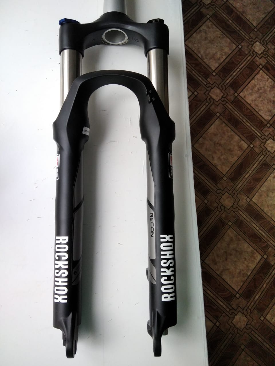

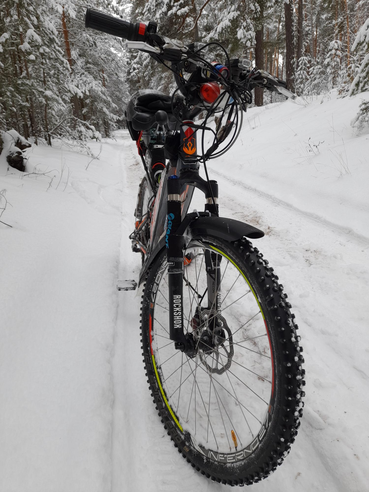

Моя вилка Маниту 3 зимы прошла и вот решил дать ей перерыв этой зимой, купив рок шокс рекон, на которой и юзаю вот уже целый месяц.
Но я привык уже к полному приводу, и я решил поставить впереди 350вт.

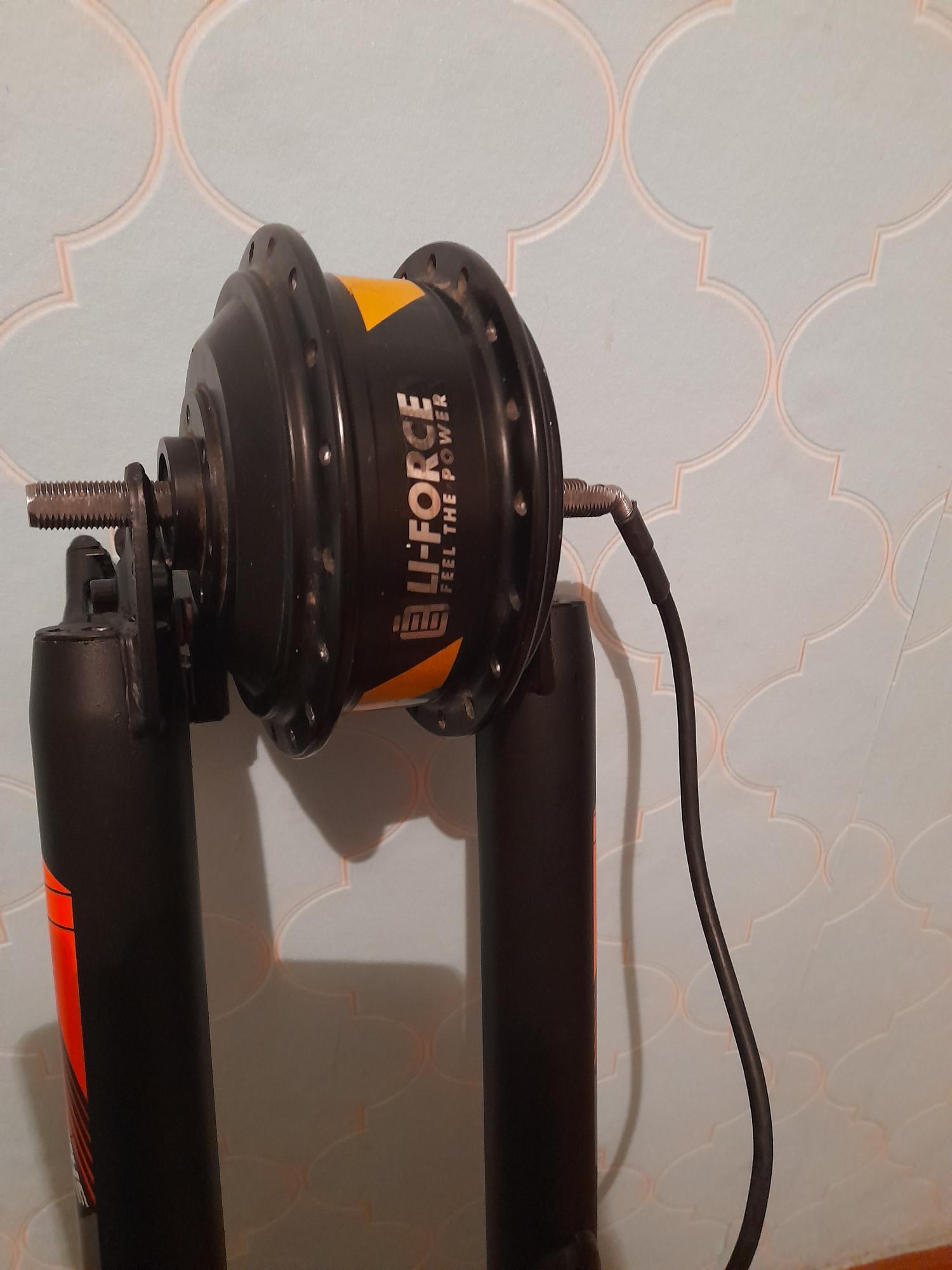

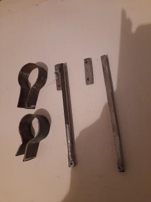

Под такое расположение дропаутов решил сварганить увиденные тут на форуме вот такие усилки:
Вот и колхозю:
Но меня смущает этот хомут. Возможен люфт. Кто что думает 🤔? И кто испытал такой усилитель дропаутов в деле?

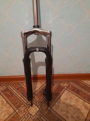

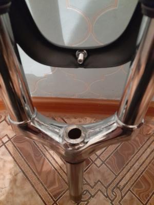

Есть и второй вариант: достал тут из подвала ашановскую стальную вилку:
Нужно ли усиливать дропаутов этой стальной вилки?
Так-то склоняюсь к созданию усилителю дропаутов.
Тем более, что вилка прямо чудо китайской инженерной мысли:
Первый раз вижу, чтобы ноги и шток вилки были не запресованны, а сварены! Корона ещё и не литая, а тоже сварена!  :facepalm:
Китайцы - красава!

А вот на такую вилку я бы вообще кстати побоялся электромотор ставить. Помню давно ещё взял у однокурсника ашан-двухсосис покататься. И то ли я во что-то въехал, то ли резко затормозил, но ноги этой вилки просто сломались. И там сечение труб этих самих ног было меньше миллиметра. У меня на вешалке в шкафу труба и то более толстостенная чем та вилка была)

Так, мне кто-нить всё-таки скажет: как обстоят дела со стальной вилкой? Выдержит она 350вт без усилков и только со стопорными шайбами или как?
Андрей3
У нее дроп точно не отломит как у алюминиевых, но если не следить за затяжкой гаек ось со временем может "проесть" металл дропа и провернуться так что я бы не рисковал и пару маленьких дропов туда бы поставил, к тому же смотрю есть отверстие над дропом в аккурат по центру можно за него закрепиться.
Вот такую штуку можно взять в качестве заготовки https://goldenmotor.ru/zapchasti/mekhanika/usilitel-dropauta-prodolniy/
Как бы запретить производителям делать маломощные моторы с осями менее 14 мм в диаметре, это бы решило проблему установки таких моторов. Лыски бы ли бы побольше и можно было бы ставить их без усилителей.
Mike 372
Легко. У меня алюминиевые дропы 500 Вт держат. Шайбы поставил с двух сторон. Просто на всякий случай, было две лишних.

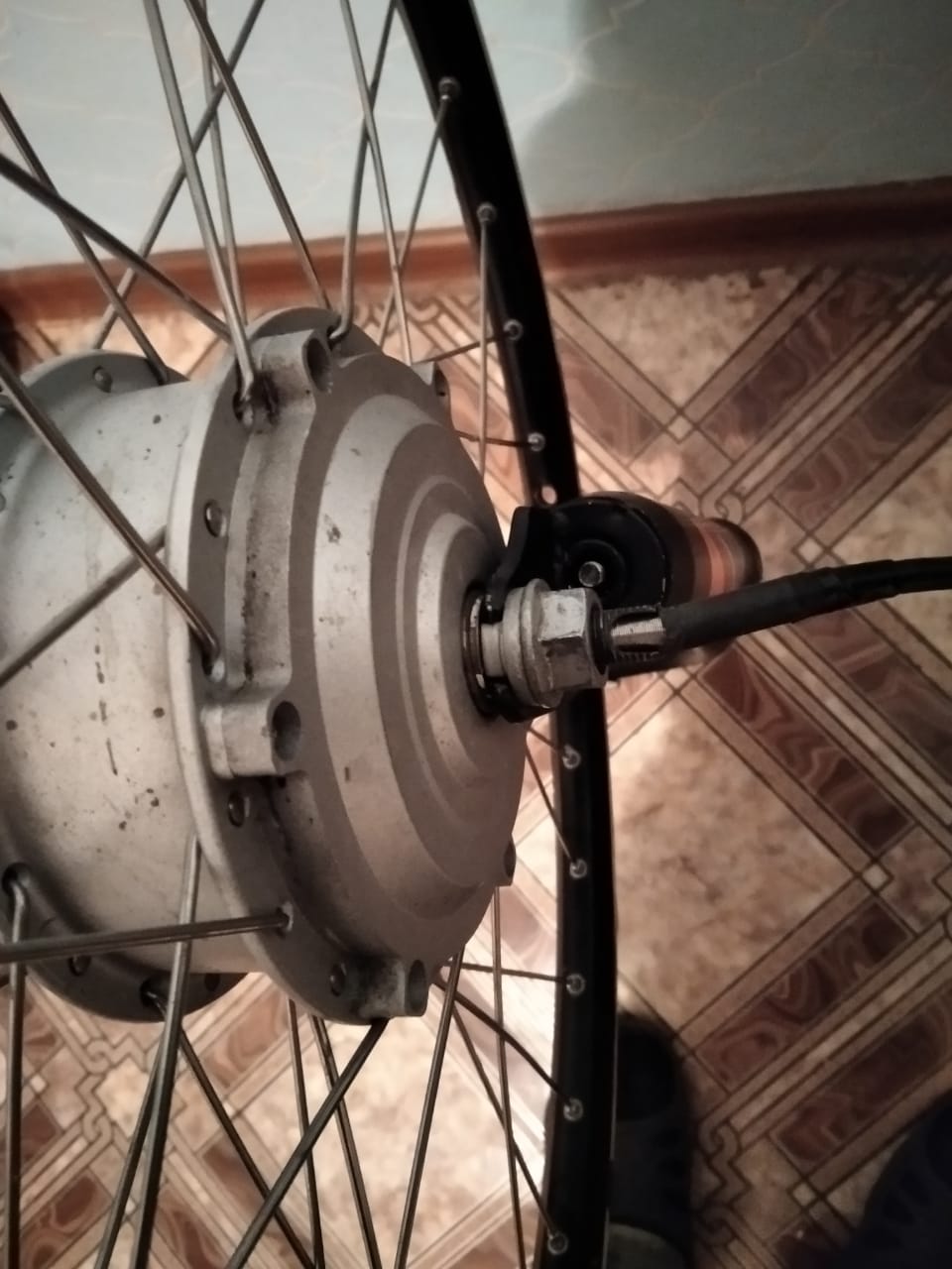

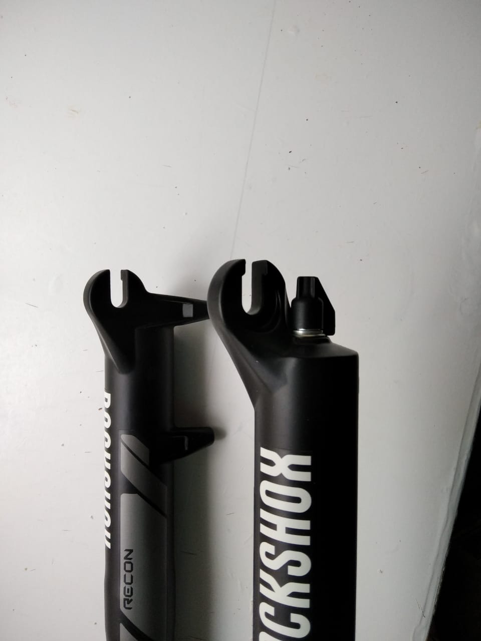

Сделал усилители дропаутов из прутков 12-8мм на рок шокс рекон:
Но что-то берут сомнения в данной конструкции. :bw:
По уму, конечно, надо эти прутки закалить, а то думаю будут они работать на изгиб.
