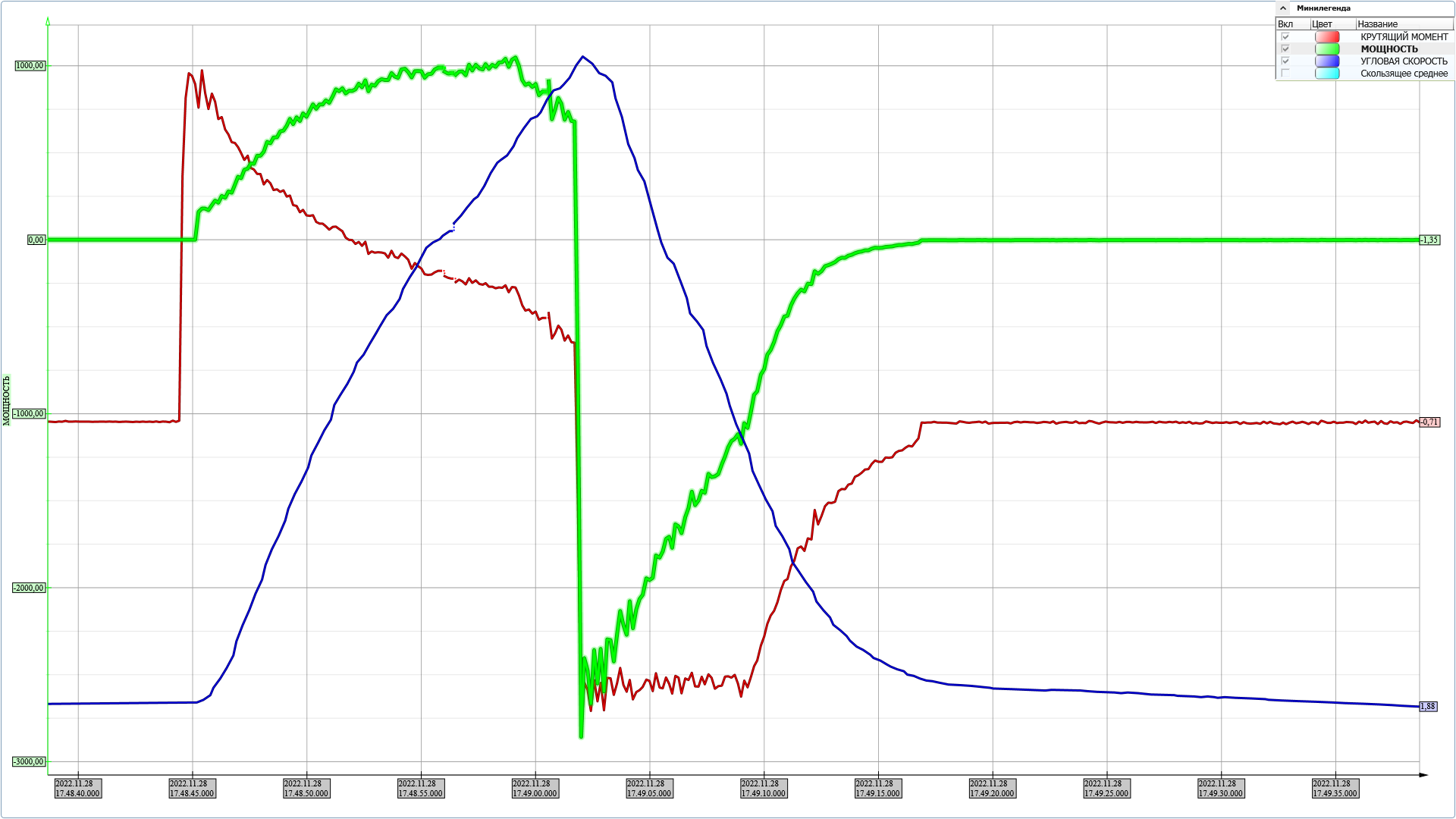

как я понял из фото - рыжее это маховик, черное это двигатель директдрайв и все это устройство для снятия характеристик.
вопрос - мощность и крутящий момент отрицательные -> это из-за чего?
двигатель из серии "в последний путь"? ;-D
Истинно так  :exactly:
На рисунке представлена диаграмма цикла "разгон-торможение"
При установке редукторного мотора от диаграммы останется только положительная часть, т.к. тормозить он не умеет из-за фривила (обгонной муфты) установленной в редукторе.

Это обычный 1,5 кВт Goldenmotor Magic Pie 5 со штатным встроенным контроллером на 30А батарейного тока.

ну ваш график не далек от того что я написал - кроме мощности остальные, представленные графики, безразмерны.
На самом деле это моя недоработка, я пока еще не овладел в совершенстве ПО в котором строятся эти графики, там есть возможность строить по нескольким осям, поправлю это в ближайшее время. На самом деле по по красному графику даже без конкретных значений крутящего момента видно как он себя ведет при разгоне и торможении - это реально именно то что испытывают дропауты. Разгонная часть редукторного мотора не будет никаким принципиальным образом отличаться от представленного графика.

Цитата: Андрей3 от 29 Нояб. 2022 в 13:17На самом деле по по красному графику даже без конкретных значений крутящего момента видно как он себя ведет при разгоне и торможении - это реально именно то что испытывают дропауты
а в числовом выражении, даже без графики это сколько? видимо к тому конкретному колесу что на снимке?

вопрос по графику
мелкие колебания на графике мощности и крутящего момента - это какие-то наводки, что-то связанное с передачей или просто ПО не делает сглаживание? по графику мощности выбросы примерно в 200 ватт?

Если интересуют максимальные и минимальные значения по красному графику то так и спросите " каковы максимальные и минимальные значения по графику крутящего момента", если интересует от какого колеса этот график так и спросите прямо.
Отвечаю по значениям максимумы-минимумы примерно в районе 80 Н*м (для этого мотора производителем заявлено 70 Н*м, хочу еще раз отъюстировать тензодатчик, возможно характеристика уплыла). И да, это график именно от того мотора что на снимке.
Цитата: alf111 от 29 Нояб. 2022 в 15:00
вопрос по графику
Крутящий момент первичен, от него и колебания мощности. Причины скорее всего все сразу, но определяющей скорее всего является цепная передача, там есть некоторый эксцентриситет на ведомой звездочке и натяжение цепи постоянно меняется, что на высоких оборотах возможно вызывает какие-то резонансные явления.

По сути вопроса. 500 Вт редукторник с хорошим контроллером вполне может выдать до 80 Нм. Соответственно на диаметре оси будет около 14500 Н или 1,45 тонны. С таким усилием ось будет давить на дропауты.

Цитата: Андрей3 от 29 Нояб. 2022 в 20:50там есть некоторый эксцентриситет на ведомой звездочке и натяжение цепи постоянно меняется
а сам маховик отбалансирован статически и динамически? может еще от этого добавлять, ЦТ неуравновешенных масс будет "гулять" по овалу вокруг Центра Вращения.
