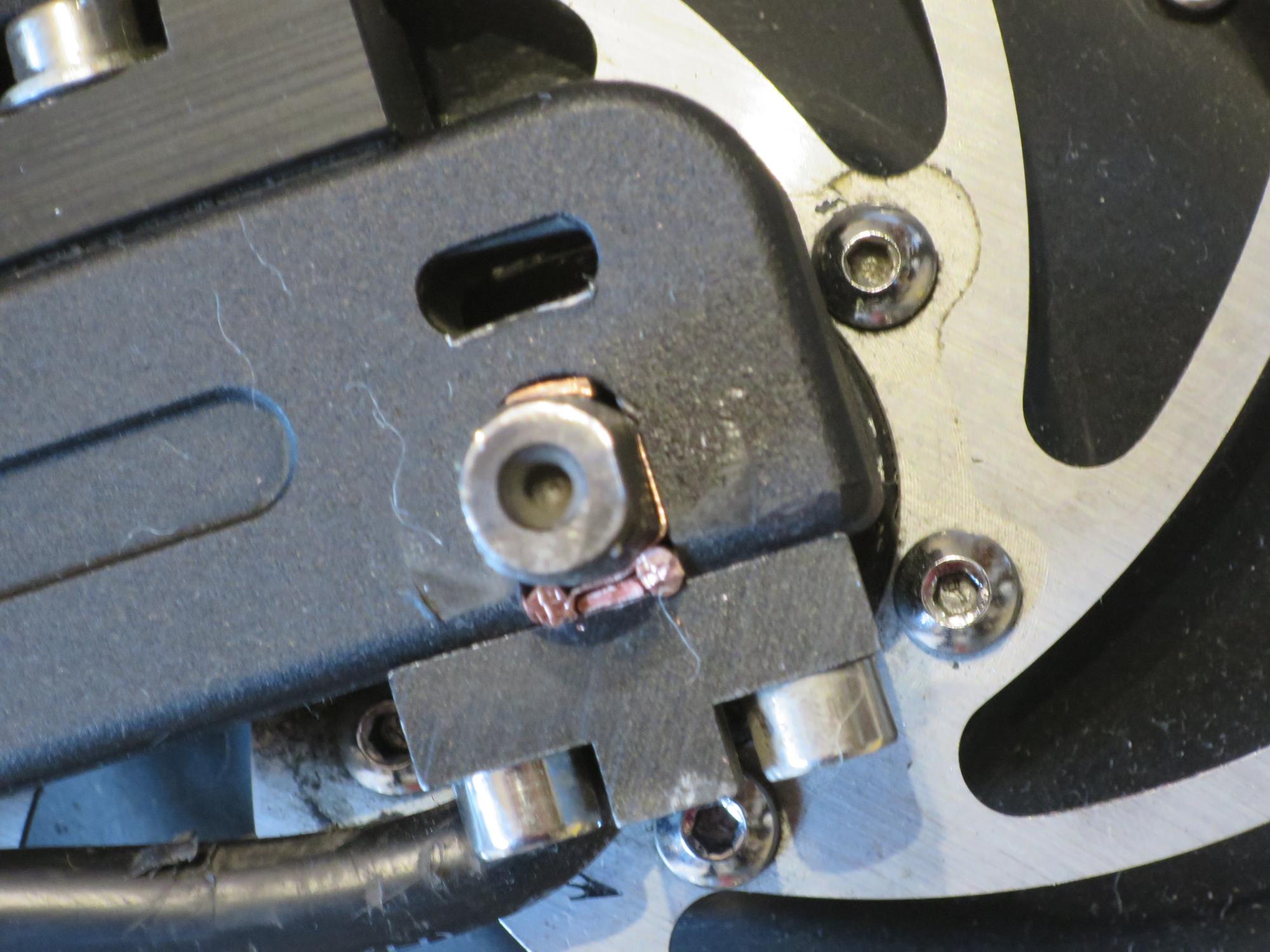

Прочитав тему (понравился комментарий посчитать вилку в солиде или ансисе) и посмотрев на предложенные варианты усилителей дропаутов решил наконец то взяться за свой велосипед. Имеем моторколесо 350 Вт которое крепится к передней вилке. Первая проблема с которой я столкнулся это короткая ось - 156 мм. Гайки с обоих концов почти полностью занимают полезное пространство (см картинки). Пока идея такая - купить гайки М12х1.25х12 с фланцем, сточить их на 5 мм, закрутить штатно. Далее взять лист 5 мм металла и трубу диаметром 40 мм. Сделать примерно то, что я изобразил на рисунке. Труба будет с вырезами, что бы надевалась на вилку, скрепленная хомутами. Крепление под ось будет стягиваться болтом (не прорисовано). Ничего лучше пока придумать не могу.

Цитата: Kross от 05 Фев. 2023 в 00:13Гайки с обоих концов почти полностью занимают полезное пространство (см картинки).
Со стороны провода небольшой запас резьбы есть. На оси мотора обычно надеты проставочные шайбы. Если их убрать, как раз появится полезное пространство под усилители.

Повреждение дропаутов происходит когда есть люфт оси, старт и стоп постепенно разбивают посадочные места ударами оси, иногда и гайки откручиваются, у меня на самокате откручивались после небольшого пробега (40 -80 км).
Убрав люфт медной пластиной , которую можно плющить под нужный размер. (между осью и посадочным местом, что бы ось даже не могла двигаться, проворачиваться), удалось избавится от откручивания гаек. Сезон отьездил , проверяя затяжку гаек-ВСЕ НОРМ.
