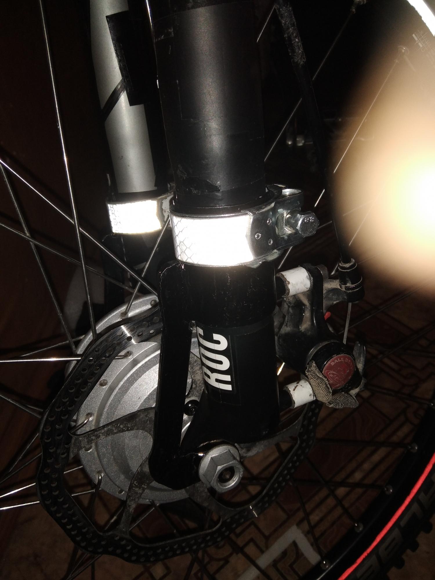

Цитата: Олег Седой от 26 Фев. 2023 в 19:49Одного не пойму 🤷 - он там куда упирается?
Ну судя по фото, он зажимается между адаптером калипера и штаниной вилки. Исполнено действительно необычно и оригинально, но на мой взгляд ложка дёгтя - это при снятии-постановке колеса тормоз регулировать надо, хотя не так уж существенно.

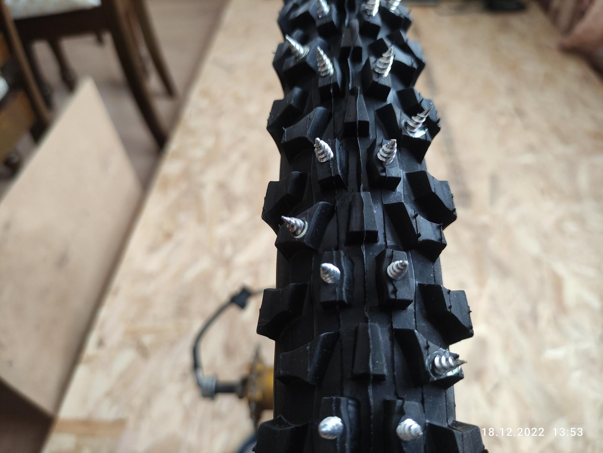

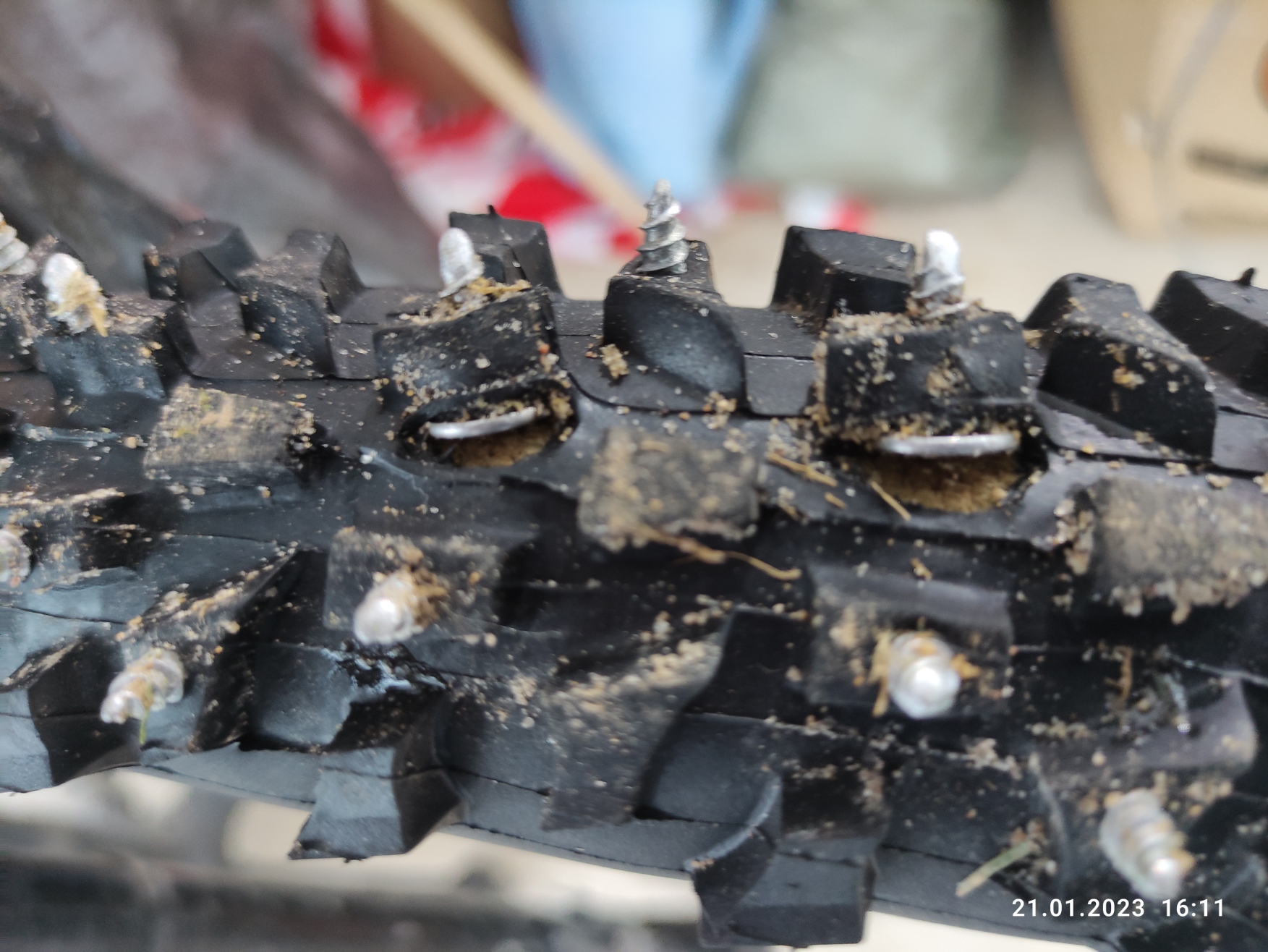

Два года стоит движок в передней вилке без усилителя дропаутов и трудность только одна.
Вырывает шипы с мясом. С куском покрышки. В качестве шипов использую 16мм оцинкованные саморезы с широкими шляпками.
Так и на заднем колесе вырывает. Хотя, на заднем усилитель дропаута стоит
Видимо трудность не в том, где стоит мотор, а в качестве покрышки.

Цитата: skeptik58 от 26 Фев. 2023 в 20:35Вырывает шипы с мясом
Для сцепления хватило бы и 3-4 мм торчащих саморезов с избытком, отсюда и проблемы.
Лучше срезать болгаркой лишнее.

Калипер и ваобще ничего не снимал. Тормоз не трогал. Помните на советских велосипедах были типа такие же хрени которые упирались в раму для того что бы передать усилие на тормозной барабан. Здесь смысл такой же. Шток амортизатора просто вставляется между ногой вилки и креплением тормозного суппорта. Но ложка дёгтя действительно присутствует, в виде соблазна тягать прицеп или легковушку.

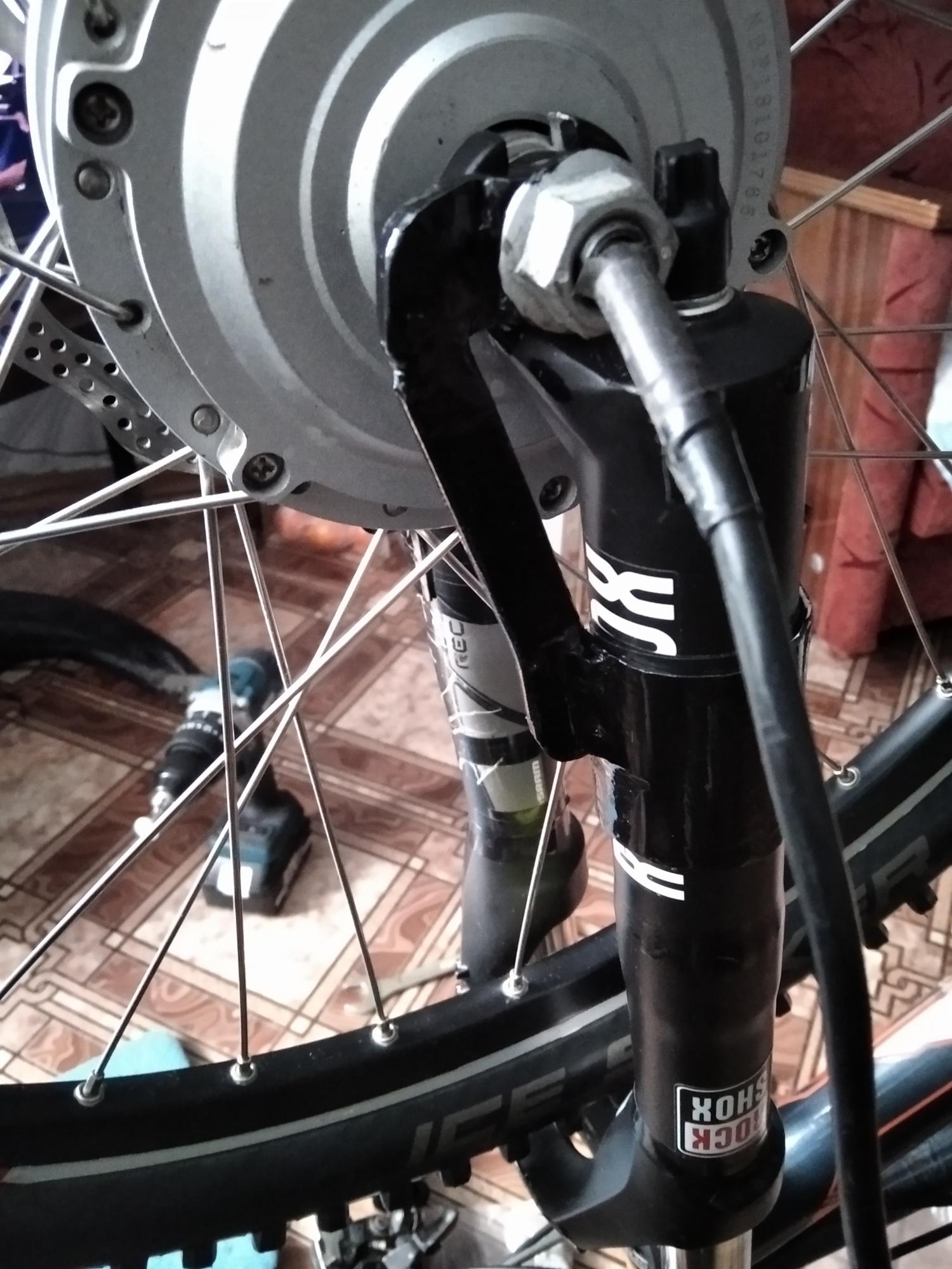

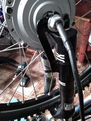

У меня под каждую вилку свои усилители дропаутов.
Вот, например, для этой вилки рок шокс рекон такие:
При этом они быстро снимаются и одеваются, а это, я считаю , второй показатель помимо надёжности.

Цитата: skeptik58 от 27 Фев. 2023 в 09:52Чем меньше саморезов, тем меньше усилие на каждый шип?
Я не писал что меньше саморезов я писал короче, из за длинны если ехать по асфальту шипы может ломать.

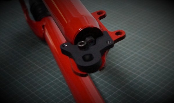

Кстати, недавно ко мне вернулись усилители дропов, которые несколько лет назад впервые ставил на вел.
Всё пережили, ничего не сломалось, не разболталось. Внешний вид конечно потёртый сильно от снятий при ремонте проколов, но в целом норм. Жаль что на современных вилках дропы всё из себя выпуклые 3д...неудобно

Цитата: skeptik58 от 26 Фев. 2023 в 20:35Вырывает шипы с мясом. С куском покрышки.
Видимо, шипы слишком короткие. Вкрути еще длинней. Это троллинг или реально непонятно в чем дело?
SPIRITUS
#4096
Цитата: Олег Седой от 27 Фев. 2023 в 19:14
Это вроде вилка ашановская? Стальная?
Зачем там ставить такие замысловатые усилители дропаутов?
Хотя, конечно, если под фэтбайк 20 дюймов, то я не видал ещё нормальных рабочих вилок.

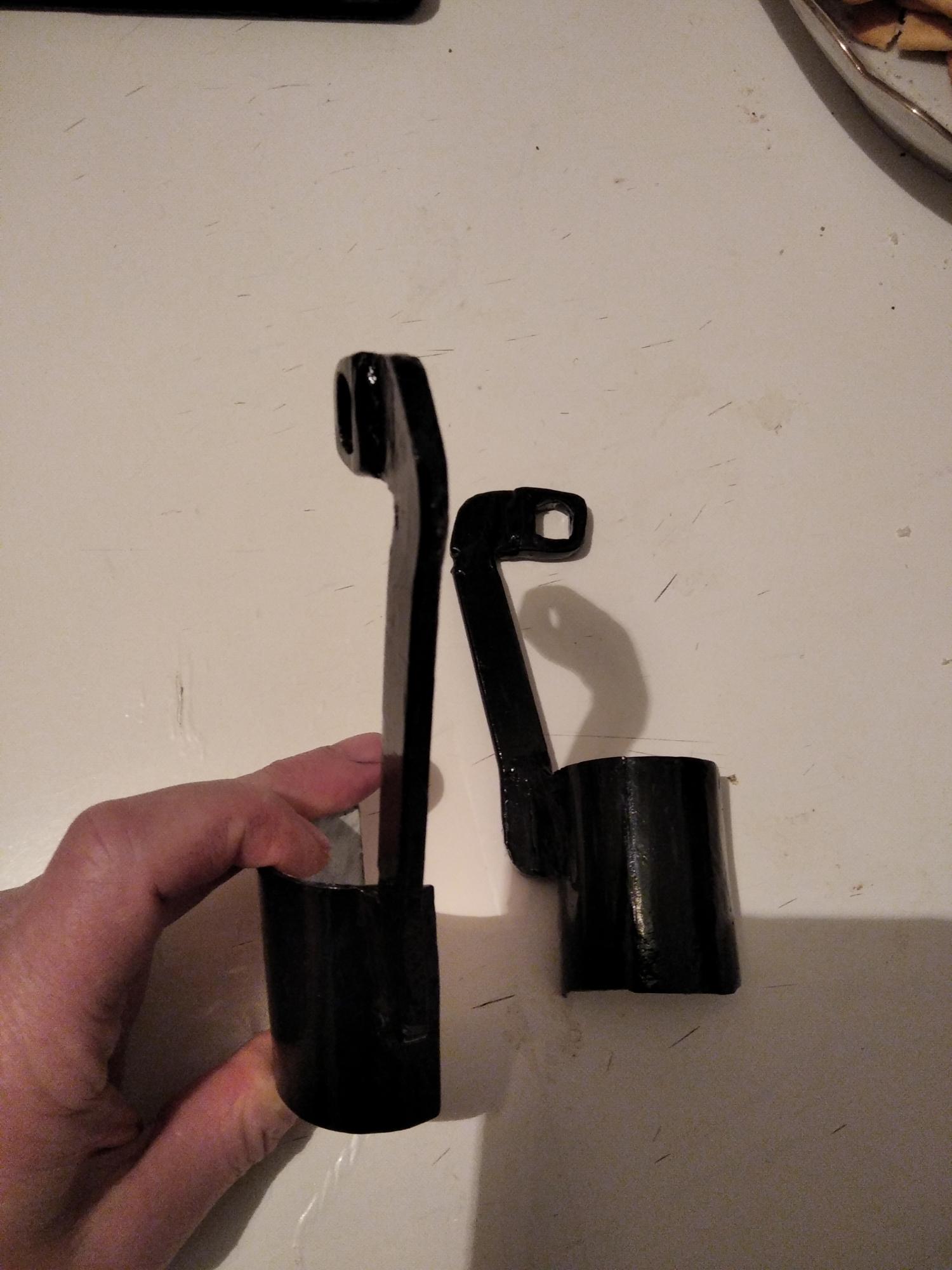

Причин было несколько.
- точность изготовления вилки хромает. Ось не фиксировалась. Учитывая угол возможного поворота оси, могло со временем разболтаться. Усилитель сидел на оси с лёгким натягом и полностью предотвращал поворот оси даже с незатянутой гайкой
- усилитель фиксировался винтом наивилке. Так что колесо не имеет возможности выпасть ни при каких условиях. На оффроуде бывает важно.
- это был прототип. Сам усилитель потом стал хабом для крепления грязеотражателя и багажника пока я не научился делать прочные и лёгкие хомуты
- когда я спрашивал, никто не смог утвердительно сказать что эта вилка выдержит очень жёсткие испытания. Гораздо жёстче чем просто езда по оффроуду. Один пример....одно из испытаний - проезд на скорости через десяток брусков 100х100. Это очень жёсткое испытания для дропов
Второй характерный пример. Тогда я ездил по оврагам даже зимой. Причём это было не просто езда из пункта А в пункт В. Это порой были тренировочные и учебные заезды где на мотокроссовой трасе и крутых горках я отрабатывал прыжки и звезды  вплоть до опрокидывания вела. Наверное и не надо объяснять какие нагрузки испытывают дропы когда переднее полуспущеное фэт колесо буксует, а особенно когда вывешивается, раскручивается и потом опять падает на грунт в зацеп.
Для обычной эксплуатации по дорожкам это конечно лишнее для такой вилки.
К вопросу о шипах.... Это просто жесть какие рывки на передке когда буксуешь на 10мм шипах и после снега колесо докапывается до грунта)))) Особенно тяжеленное фэт колесо)))
Это ещё одна из причин установки усилителей дроповдропов - частые буксы в снегу и грязи.

skeptik58
Цитата: Hoholus от 27 Фев. 2023 в 21:46слишком короткие. Вкрути еще длинней. Это троллинг или реально непонятно в чем дело?
Один даёт совет отрезать болгаркой, вместо того, что бы вкрутить короткие. Другой советует вкрутить длиннее. Сговорились все, что ли.

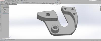

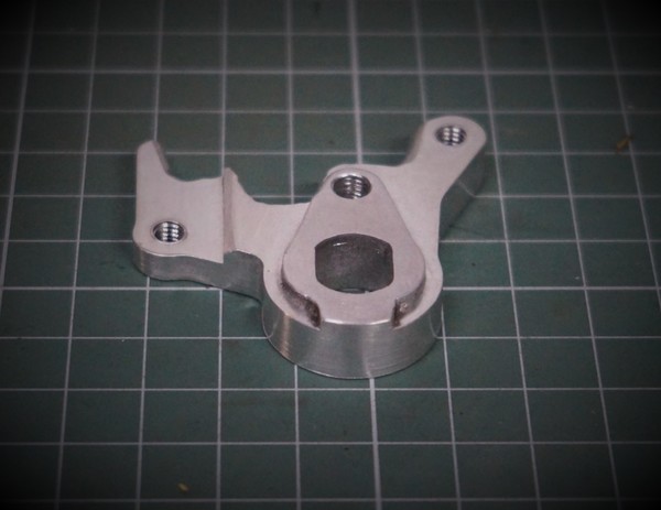

Torsus_SD

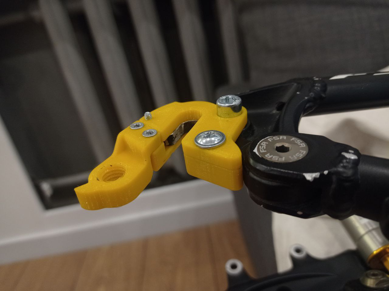

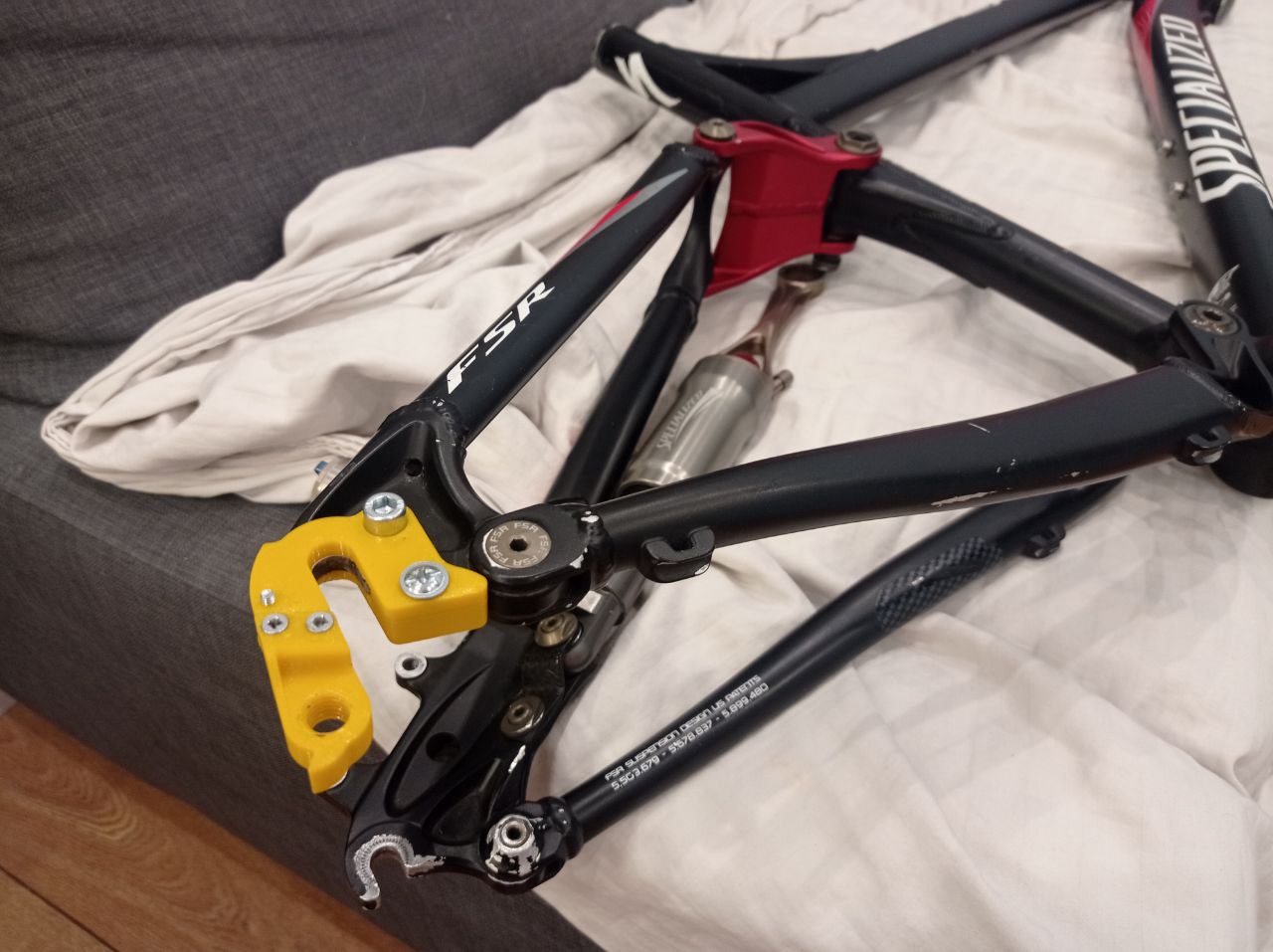

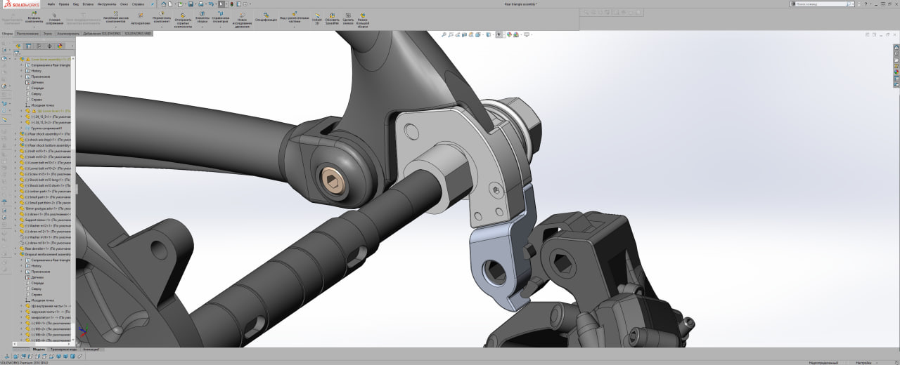

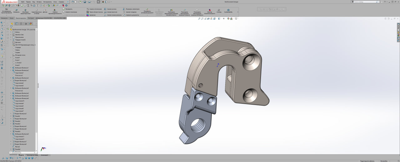

Размышляю над своей давней идеей сделать усилитель дропаута с интегрированным петухом, вместо родного петуха. Пока на стадии  разработки и тестовой 3д печати, думаю отфрезеровать из нержавейки, а микропетух - из алюминия. За основы взял пластины 3.5 и 5мм, расположенные по бокам от дропаута
Также думаю что была бы хорошей идеей мысль заполнить небольшие пустоты между усилителем и дропаутом , которые неизбежно появятся, каким то составом, может быть, холодной сваркой, или эпоксидным клеем, или клей - герметиком. Намазать обильно дропаут чем то таким, намазать усилитель - после чего стянуть болтами, дабы площадь опоры была максимальной. Но не уверен, какой состав выбрать
Mike 372
Цитата: Torsus_SD от 28 Фев. 2023 в 22:20Размышляю над своей давней идеей сделать усилитель дропаута с интегрированным петухом, вместо родного петуха.
Нормальная идея. Предусмотрите еще накладку снизу, предотвращающую выпадание оси при откручивании гайки.
Беда с этими алюминиевыми рамами.
У меня две алюминиевые рамы были, но потом решил перейти на стальную. Фрезеровщик выточил усилители дропаутов, я их приварил и стало 7мм толщины стали.
Для редукторника самое то, а для ДД ставлю дополнительно усилители дропаутов.
Что хоть за движок будет? Редукторник или ДД?
Так-то 🤔 мысль хорошая.
Hoholus
Цитата: Torsus_SD от 28 Фев. 2023 в 22:20думаю отфрезеровать из нержавейки
Нержавейка склонна к растрескиванию под нагрузкой.
