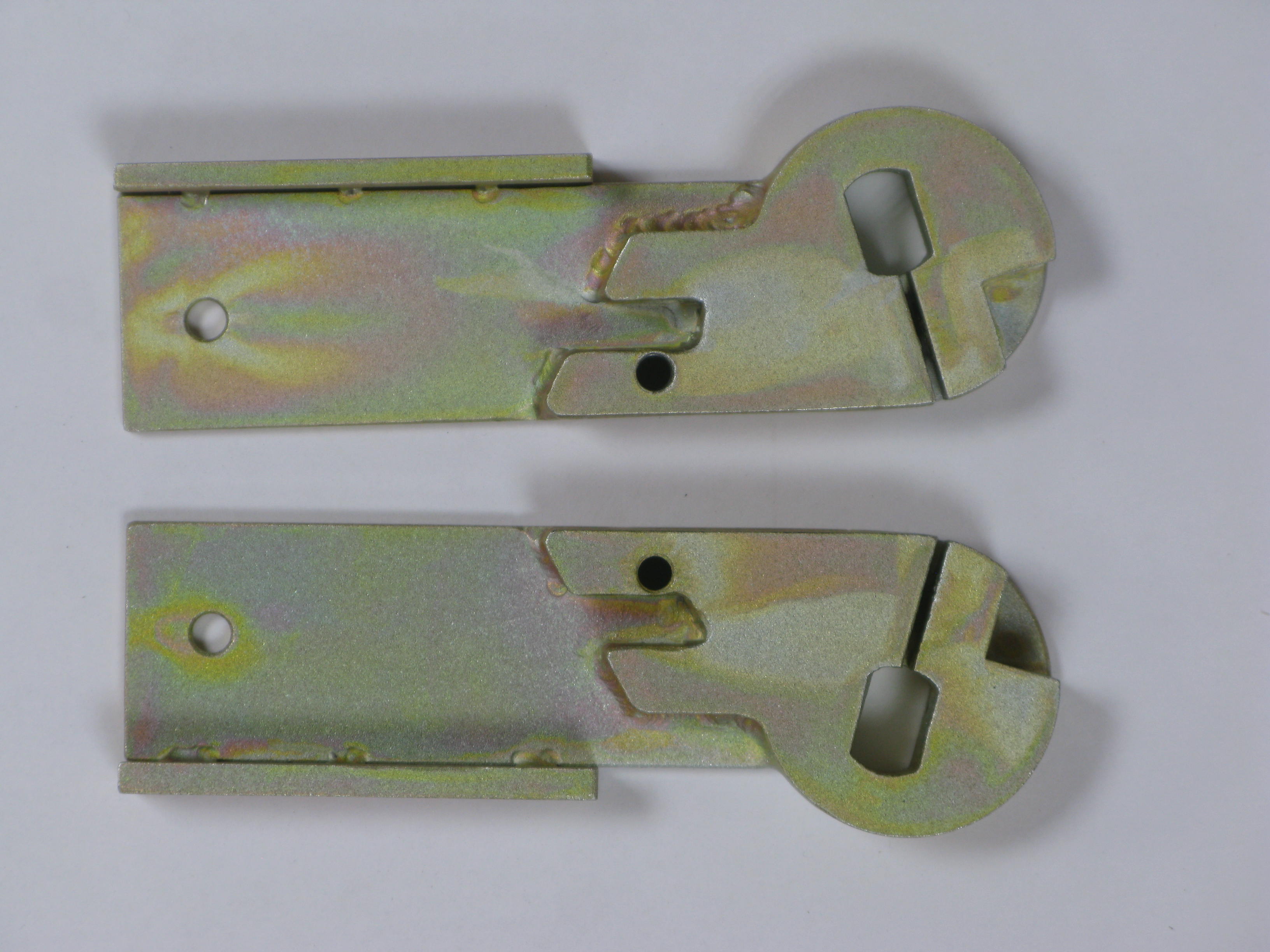

С учетом что многие говорят что 500Вт усиливать не нужно, а Вы усилили то пойдет. При условии что нет рекуперации. Ну а если с точки зрения остаться покалеченным или серьезно усилить, то это конечно не усилитель, для начала стенки в пластине стали тоньше т.к. их расточили, да и вокруг точки в которую вы уперли может момент возникнуть и провернуть ось вместе с усилителем. Я бы усилил более серьезно, с запасом по прочности.
VasiliSk
я бы на таких не поехал..
тот же гаечный ключ с хомутами и то больше доверия внушает
alekor
Там усилитель толстенный, 4 мм. Он шел с мотором. Мотор малоскоростной - 30 км/ч.
Если конструктивно критиковать, то не устраивает именно незакрепленность усилителя?
Хардтейл stels v500, тяговое AODUO 500 W (max 1300 W), самосборный лифер 16s2p 48 В 18,6 Ач из зеленых цилиндров 38120
alekor
Еще добавлю - я с марта езжу вот на таких "усилителях" с февраля, но сзади (рама сталь, мощность такая-же), ничего не проварачивало:
А уж с такими рычагами как выше, тем более не провернет, если закрепить усилители.
alekor
Ну оно понятно. Я поставил не шайбу, а длинный усилитель - он то опирается на ноги, а не на ушко и оно уже не несет нагрузки. Или все таки рекомендуется прикрепить понадежнее?
silayma2
Сделайте понадежнее все таки, у Вас ведь не 250 ватт, а 500Вт и вкачивается наверняка больше номинала.

Cкажите, между осью и дропом ,сверху зазора не должно быть ?
Надо протачивать этот паз пока не станет по центру , правильно я мыслю ?
И как расшифровать цифры после W ?
silayma2
Дропауд лучше сделать под ось МК самодельный, более плотный и надежный, а то в прорези штатной вилке он болтается.
Ну а цифры может это номер партии или порядковый номер?
VladimirA
Я себе подтачивал углы небольшим квадратным напильником. Но, только углы! При этом, прилагаемые к колесу шайбы - усилители с усиками легли в канавки дропаутов.
Да, изгиб кабеля лучше делать вниз. Чтобы, в случае дождя, вода не затекала внутрь МК.
Удачи

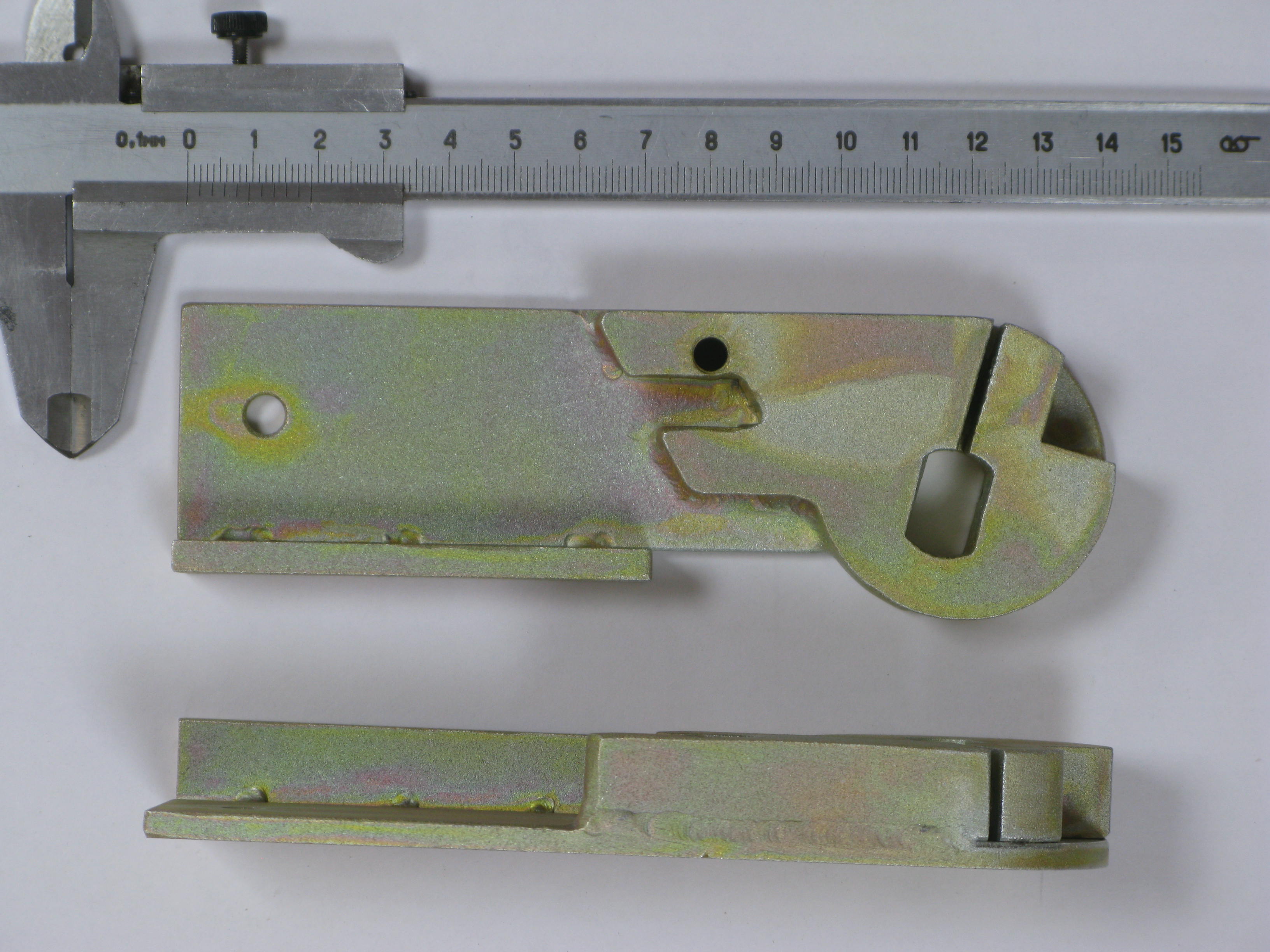

А можно ли в качестве усилителя использовать ключ для прокачки тормозов. Сегодня в автомагазине случайно увидел:
mevial
Маловат, 10мм фаски, но диаметр оси 12-16мм
silayma2
Цитата: mevial от 25 Июль 2013 в 21:10
Прощай моя экономичная езда на крошке. :( :D
Вы бы хоть линейку приложили рядом с фото, а то как то отверстия под ось выглядят маленькими, хотя понимаю что там 10 мм вроде, и получается что дроп просто гигантских размеров.
mevial
DrzMax
Ключ можно и побольше взять.  На 12. я к тому, что может в автозапчастях чего полезное сыщется.
