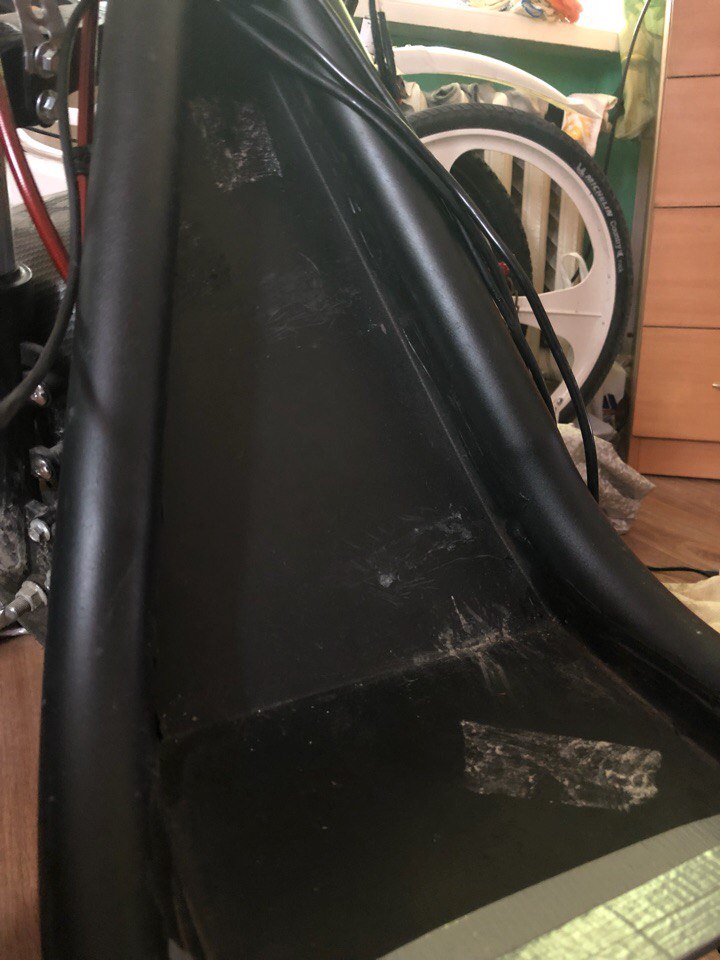

Подскажите у меня x7 pro акум съемный а снизу место , кто нибудь варил там карман?

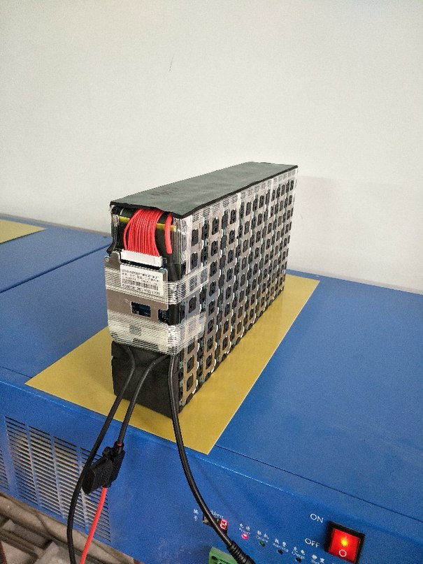

я думаю щас сделать
купил  акум 27 ач + 12 Ач чемоданчиком
вот думаю какое железо взять
купил сиденье с "бардочком"
хочу вообщем из X7 переделать в X7 + (он же X9)
LUQI (Caigees)HL 3.0(3000W)
Варили. Ящик туда варили из 1,5мм листа и глухо герметизировали его пенорезиной. Затем скут мыли керхером. Внутрь ни капли не попало...  Это на 20х страницах темы примерно. Фотки есть. Пост 371 на стр 21.

Цитата: posrednikChina от 24 Апр. 2018 в 15:41
я думаю щас сделать
Если ящик с несущей функцией, то 2-2,5мм. Если нет то 1-1,5мм.
При работе с листом, полезно изготовить макет из твёрдого картона. Закрепить его скотчем. Примеряться. А по нему уже выкройку из листа. Оцинкованный лист для сварки труден. Цинк горит и "трещит".  Сварщики этого не любят...

spb-e
Цитата: Hussain от 24 Апр. 2018 в 17:08
А где ты купил акум и по чем?
При выборе АКБ обязательно спросите из чего он изготовлен и какая на него гарантия!
Так же рекомендую измерить фактическую емкость. Надписи на этикетке ничего не означают совершенно!

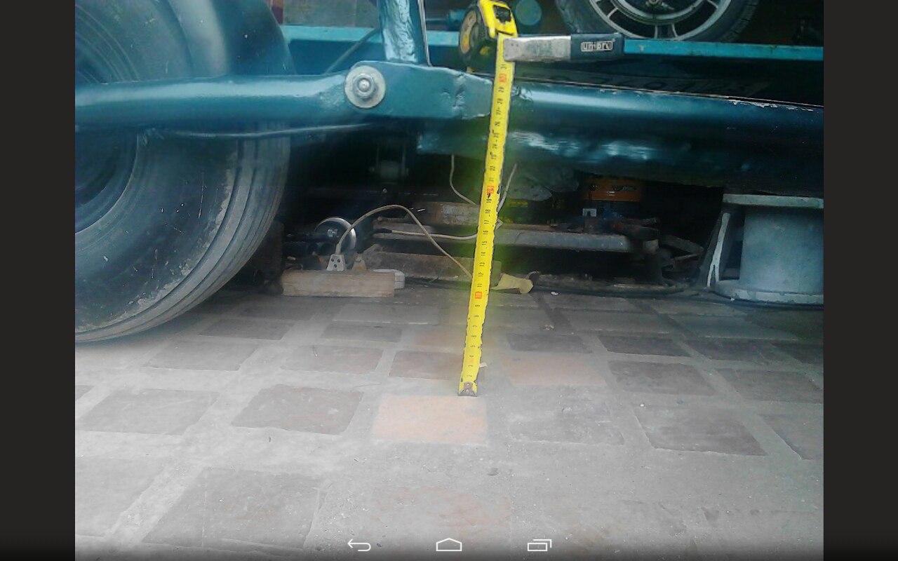

Hussain
Кто делал низ на стик х7 покидайте фото
posrednikChina
потерпи чуток переделаю покажу)))

posrednikChina
Цитата: Alihancho от 24 Апр. 2018 в 08:32
Залил на Трубу небольшой видос, а в нем вопрос  :laugh: Про герметизацию. Прошу прощения за сопение  :laugh:, я немного простудился.
https://youtu.be/M5evRwDx-gQ
сделай фото размеров пластика твоего (пол)
