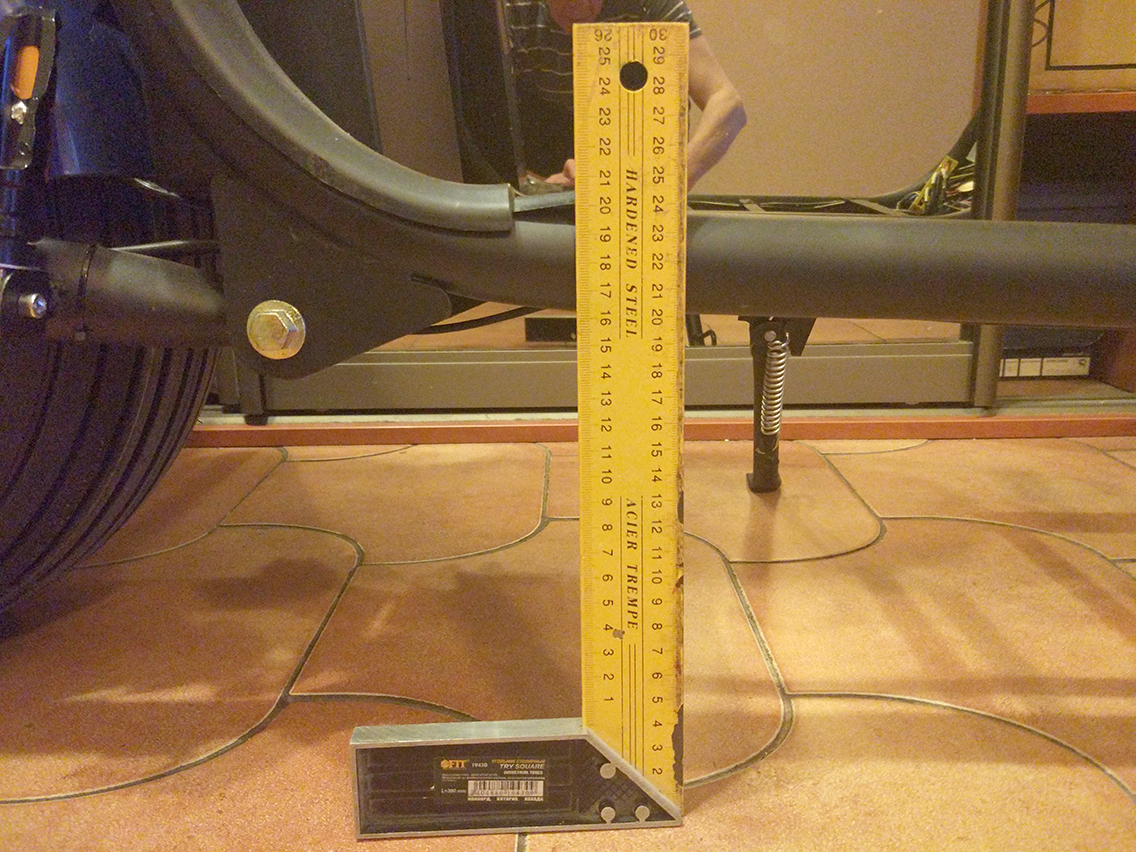

Цитата: Sovaelectro от 23 Апр. 2018 в 09:59Но дорожный просвет мал (почти у всех..)
Кстати у моего клиренс офигительный - 200 (Двести) мм. (фото). Когда его привезли и собрали возле Газели, я его завел (пешком) на бордюр возле дома - очень высокий, обычно меньше - так он пузом даже не чиркнул. И, кстати, заводил с подгазовкой - он сам на этот бордюр запрыгнул.
Ситикоко 2 Квт, Сур-рон 5 Квт.

Цитата: Alihancho от 23 Апр. 2018 в 13:14Кстати у моего клиренс офигительный - 200 (Двести) мм. (фото). Когда его привезли и собрали возле Газели, я его завел (пешком) на бордюр возле дома - очень высокий, обычно меньше - так он пузом даже не чиркнул. И, кстати, заводил с подгазовкой - он сам на этот бордюр запрыгнул.
Чудо! :wow: Я таких ещё не видел... Жёлтая облезьяна делает работу над ошибками!!!!

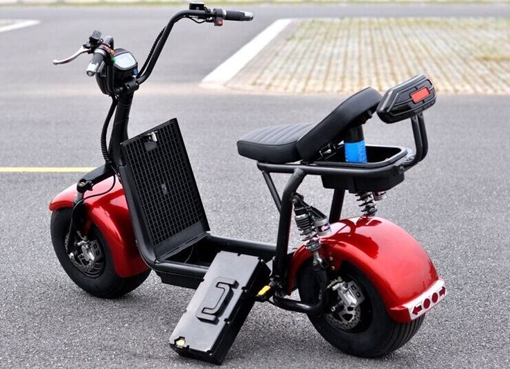

Это такая версия. Только ещё лучше! С вертикальным чемоданом ещё. И фара другая...
Добавлено 23 Апр 2018 в 12:22
Главное, чтоб были совместимы...
то что у вас на фото это X6 так называемые
то что с чемоданчиков (два вида просто там один 60v типо  а другой 72 v,это так китайцы пишут)))   )  это X7

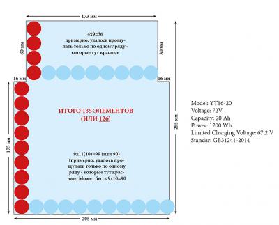

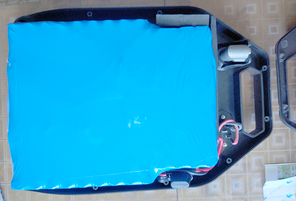

Разобрал свою батарею. Братья по разуму, с...ки, у одного из 9-ти саморезов явно специально срезали шлицы. Чтобы туда никто не лазил. Еле-еле открутил. Внутри никаких опозновательных бирочек, все закатано в термоусадку. Прощупал и измерил вдоль и поперек всю батарею, прилагаю чертеж. Под термоусадку не полез, да там, скорее всего и на элементах нихрена не написано... В нижнем ряду, наверное все-таки 10 элементов, а не 11, т.к. должно быть еще место под БМС-ку, как я понимаю. Т.е. всего получается 126 элементов.
Что это за батарея, как считаете?
дружище))) ты  по КМ поймешь и по весу что там
да китайцы штампуют по разному
вот поэтому я говорю не надо покупать в России самокаты за бешаные бабки))) хер пойми что там лежит...
банки бывают же тоже разного обьема

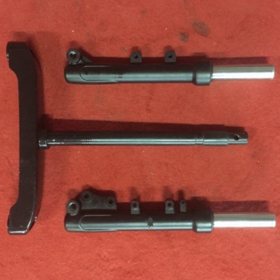

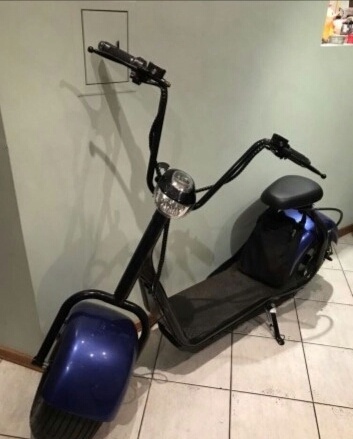

Всем привет.
Продают вот такой аппарат (без аммортизаторов)
Цена приемлемая. Не знаете ли вы, могу ли я без особых переделок(болгарки  и сварки) установить на перед  вилку с амортизаторами?
Наример есть такое предложение:
Спасибо.
Да, понимаю что зад нужно будет переделывать тоже, но это уже другая история...

Цитата: YegorS от 24 Апр. 2018 в 12:14
Всем привет.
Спасибо.
Насколько приемлема цена?
Если 5000-10000р ( в московских ценах..) тогда имеет смысл. Здесь такие по 25000руб встречаются... .
Если более. Тогда надо подумать.
Какой мотор и какой аккумулятор стоят? Если 800Вт и 48В - зачем себе столько гимора делать?
Вилка с аммортами - полойдёт.
На фото - самая зубодробительная версия. Один из коллег переделывал её.. "Самоход 55" пост 336 на 19 стр. пост 419 стр 24
В теме - есть.
Требуется профильная гибка трубы. Точная обработка. Стапель+угольники+струбцины. Качественная сварка. Умелые руки, светлая голова и пр... .
Место для работы. Время и силы.
