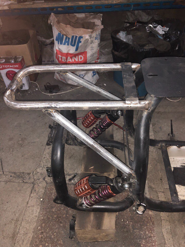

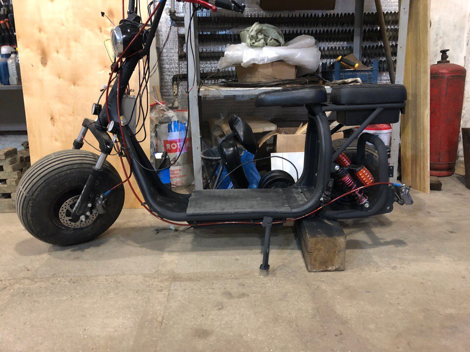

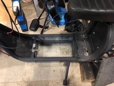

posrednikChina
вот что в итоге))) не судите строго ))))
LUQI (Caigees)HL 3.0(3000W)

Sovaelectro
Зачот!!! И руки из нужного места и готова светлая  :wow:
А верхняя дуга задней подвески по бардачку не бьёт? На кочках.... .
posrednikChina
Еще не собрал я туговат с электрике))) китайцев жду схему подключения контролера
