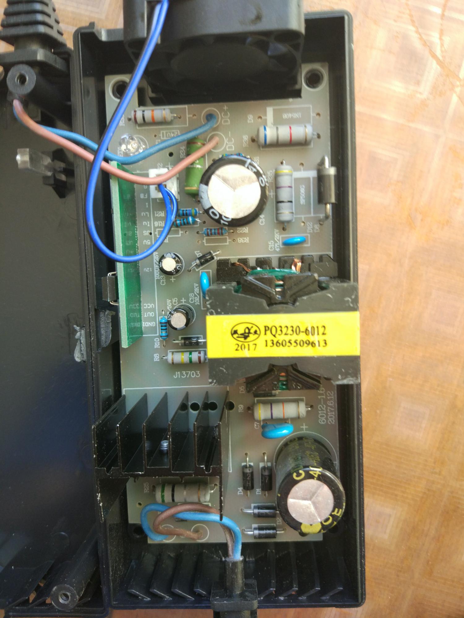

Alihancho
Тоже проверил свое зарядное устр-во.
На этикетке -  Output: DC72V(72V12AH) 1.8А
(батарейка у меня якобы  72V 20 AH)
А мультиметр без подключения нагрузки кажет [b-b]68,5V.[/b-b]
Раскрутил его. Никакого настроечного резистора не наблюдается. И тут нае@#лово ?
Может поэтому и полностью заряженная батарея показывает 65-66V, а не 85?

spb-e
Ничего удивительного , если на АКБ "разбаланс"  то БМС по превышении напряжения на секции (ях) отключает зарядный порт. И получается итоговое напряжение всей сборки может быть не 67.2 А 65-66 как вы пишите. Зу конечно неправильно настроено, но не смертельно, если БМС нормальная+ еще напряжение на проводе немного падает, ну и мультиметр может подвирать.  :bw:
Хотите истинных значений разбирайте АКБ измеряйте напряжение на каждой группе будет ясно тогда

Chezorezka
Цитата: Alihancho от 28 Май 2018 в 18:50Тоже проверил свое зарядное устр-во.
А мультиметр без подключения нагрузки кажет 68,5V.
Чуваааак, я с тобой.Держись. У тебя хотя-бы напряжение выше. У меня недозаряд постоянный.66 вольт. Такая же зарядка как и у тебя. Я выше писал посты, там есть фотографии блока питания как у тебя.Я куплю новый зарядник нормальный. БМС там стоит,она зарядит сколько надо и отрубит зарядку от сети. В твоем случае не критично. Но может быть такая фигня,если она зарядит батарейку до 67.2 вольт,бмс ее отрубит,зарядник покажет зеленую лампочку что все типа заряжено.Пройдет пару минут и она опять включиться и будет опять заряжать. Эт когда напряжение на батке будет падать со временем.У меня такое есть.Только он недозаряжает ее.
Добавлено 29 Май 2018 в 09:03
Цитата: Chezorezka от 29 Май 2018 в 01:02На этикетке -  Output: DC72V(72V12AH) 1.8А
А почему на этикетке зарядника написана емкость батарейки????)))Китаец Сяо опять выпил?
Добавлено 29 Май 2018 в 01:05
[user]Alihancho[/user], Просто разбери батарейку, посчитай сколько секций акб у тебя идет последовательно. Если 16,то поздравлю,у тебя батарейка 60V.А не 72.
Тогда зарядник норм.
