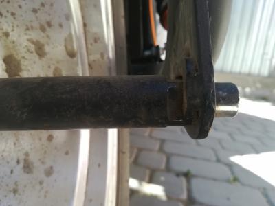

Sovaelectro
А китайцы сделали работу над ошибками.... .
Как я и предсказывал.
Приварили вилку изнутри проушины, "оквадратив".
