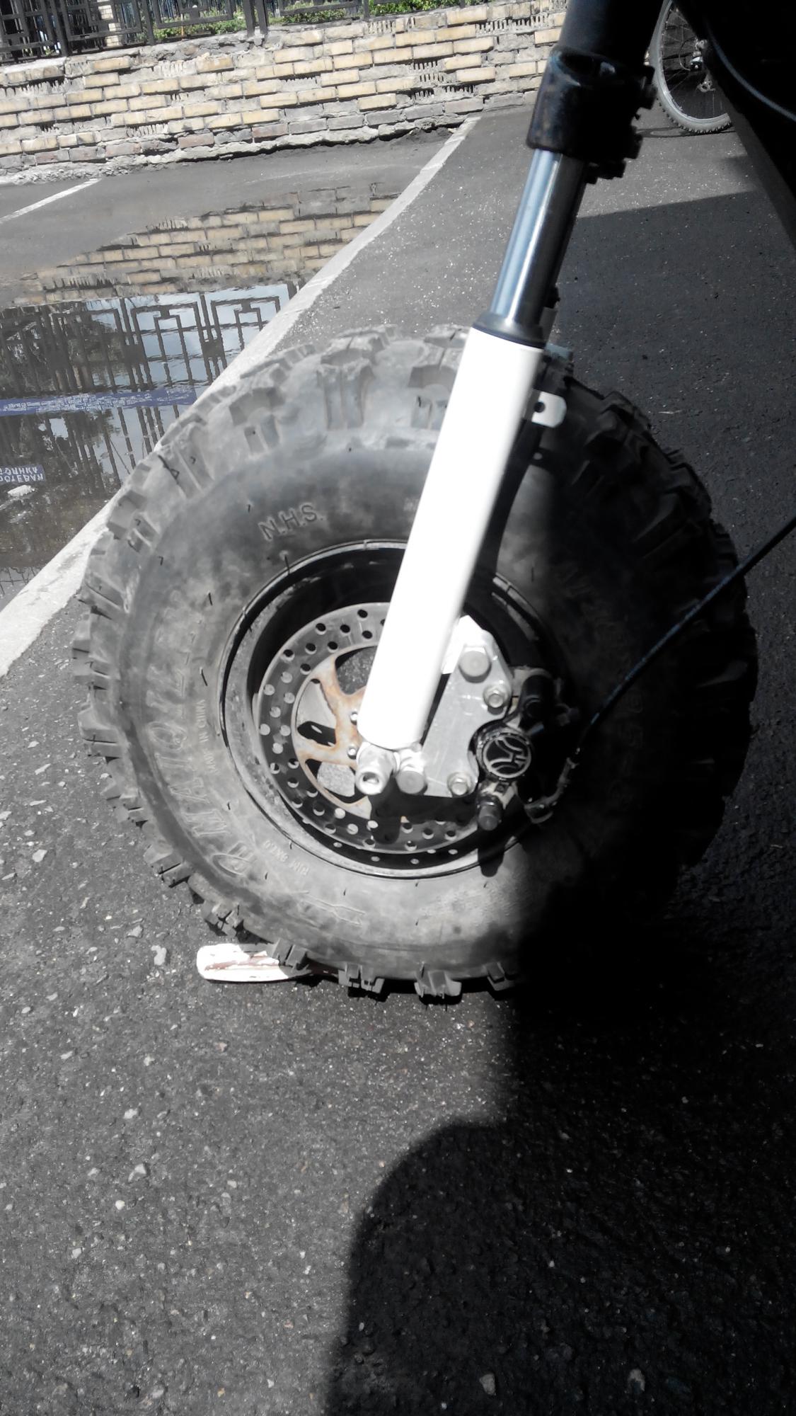

Немного о переднем колесе.
В моём аппарате (а возможно во всех...) нет распорной втулки, которая должна стоять между подшипниками внутри ступицы.
При затягивании колёсной гайки, колесо перестаёт вращаться. Усилия на прокручивание - значительны (0,5кг..).
Короткие втулки, что стоят по краям (справа и слева..) на 1мм меньше отверстия сальника. Стоят ф19мм, а должно быть ф20мм... . Значит в подшипники будет попадать вода (они закрытые, но не герметичные...).

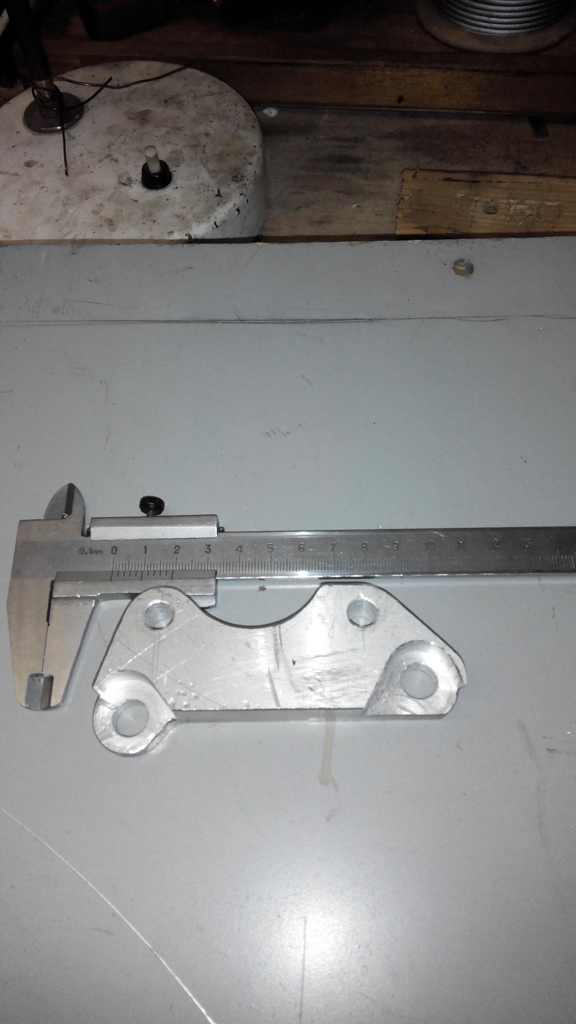

Я поменял перья вилки на схожие по калибру и длине от Honda DIO. У них более сильные пружины, ход больше и их меньше "пробивает". Пока не покрасил.
Пришлось рассверливать проушины (там ось 10мм ). И ставить проставку тормозной машинки. Перья на 20мм длинее.
Это - хорошо, ибо увеличило дорожный просвет.
Межцентровое под  суппорт, на дио - 84мм, на ситике  -60мм.
Колёсные втулки тоже изготовил, из нержавейки.
