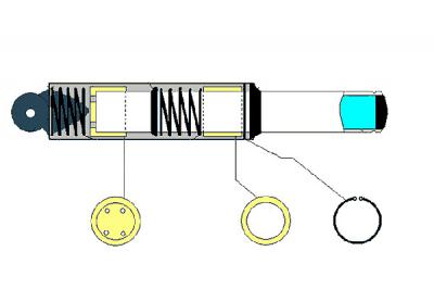

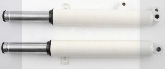

Немного о передней подвеске 2.
В посте №1513 я описал замену перьев вилки..
Опыт показал, что это неудачная конструкция, требующая "допила".
Данные перья являются "солидольными".  То есть вся мягкость хода, обеспечивается подпружиненным трением двух, пластиковых втулок в трубе, смазанной консистентной смазкой.  Проблема в том, что втулки эти имеют весьма приличные зазоры и перо вилки "болтается"... .
Лечится вытачиванием новых втулок из капролона (6и блочного полиамида..).

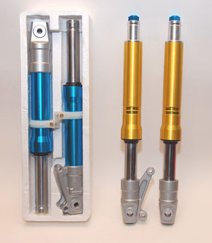

Либо заменой перьев на гидравлические (прямые и перевёрнутые..). На снимке.
Почему от Хонды?
Это самый массовый и популярный скутер в мире. Не дорогих запчастей к нему - очень много и везде... .
А вот ситик - зверёк молодой. ЗИП к нему - беден...

Цитата: Sovaelectro от 07 Июнь 2018 в 12:03Лечится вытачиванием новых втулок из капролона
хорошо когда под рукой есть токарный станок (и капролон). А где-то заказывать ... думаю купить гидравлические будет дешевле.

Sovaelectro
Да! Но! Придётся делать проставку тормозной машинки.
В Москве, сами амморты продаются в Соколях. Ценник около 3500руб.
