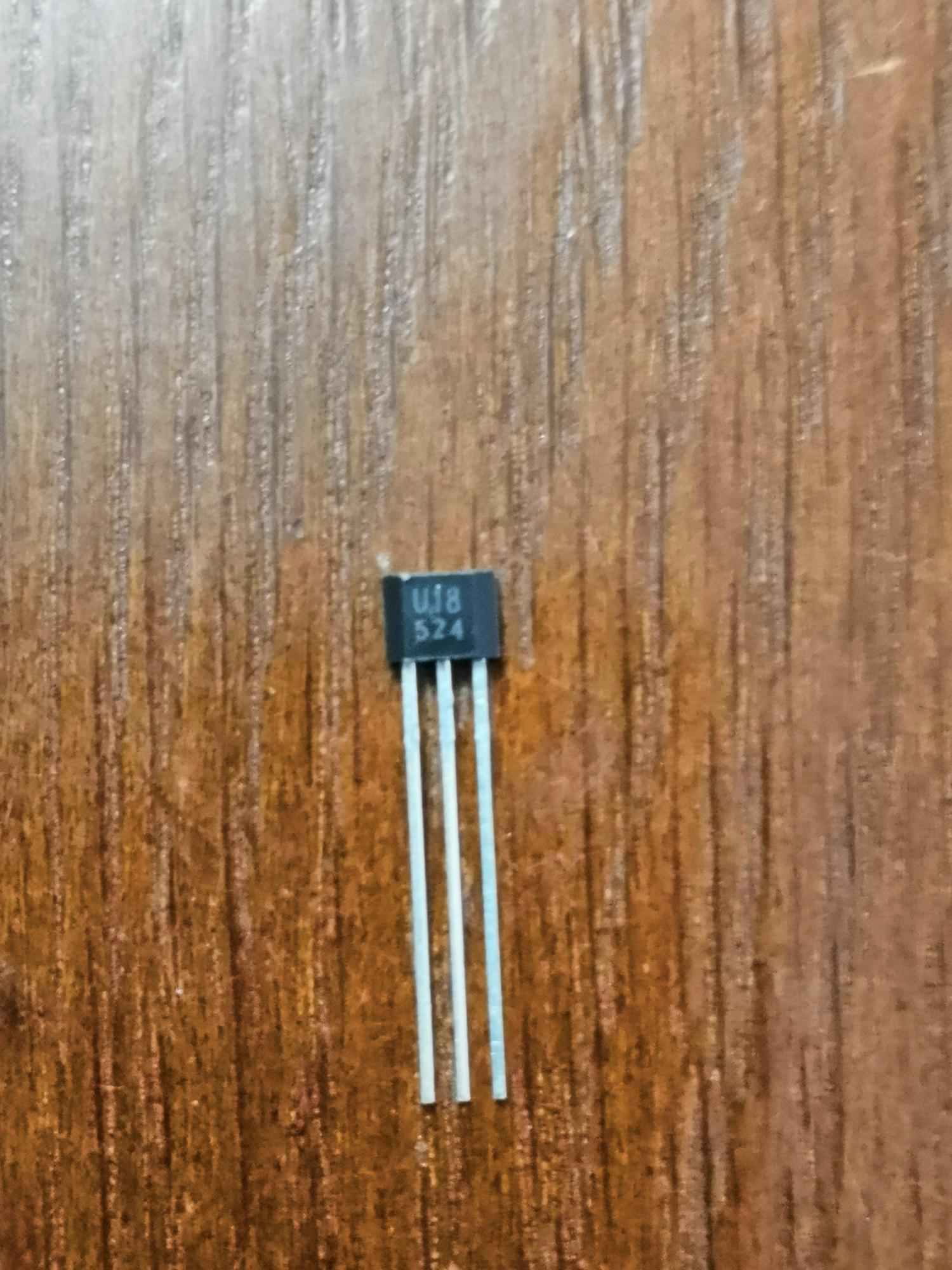

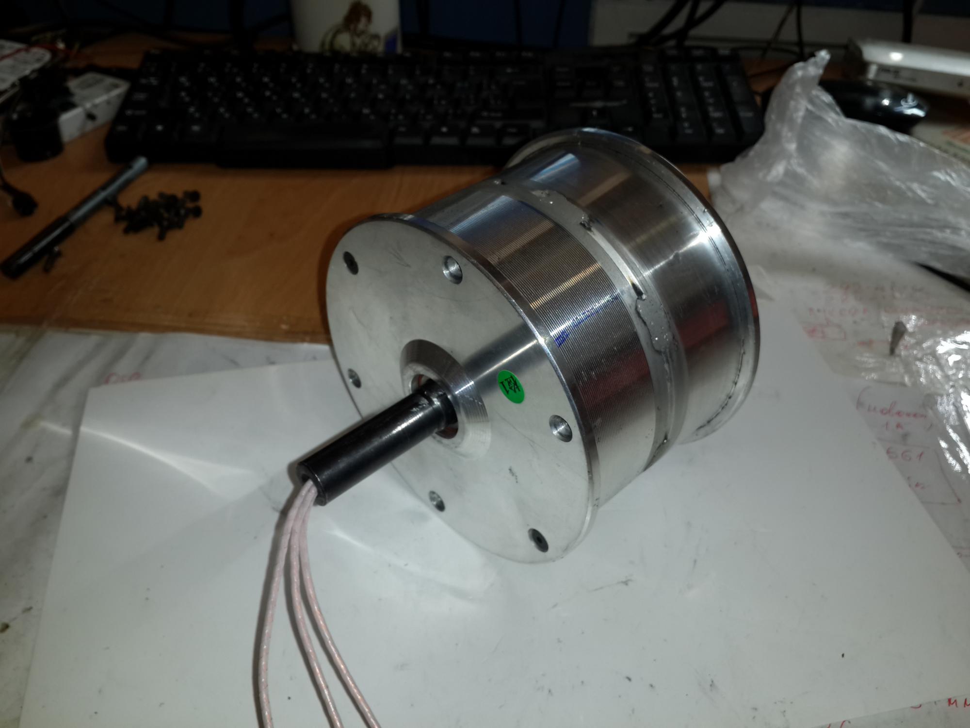

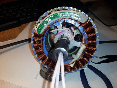

Цитата: ripliko от 21 Июнь 2018 в 13:39Почему сразу менять, у меня у первого мотора провод от холла отвалился, на али копейки за пучек стоят, на 3х ножках, к ним проводки как любят китайцы на сухую припаяны.
Разобрал мотор колесо, добрался до датчиков. Сказали, что датчик SS411a. На Али заказ идет долго буду искать здесь. Как заменю, отпишусь
Добавлено 23 Июн 2018 в 17:20
Добавлено 23 Июнь 2018 в 17:21
ripliko
Мне эти прислали
Не думаю, что разница огромная
Серафим
скутер работает?
ripliko
Не успел поставить, это был самый первый мотор, с подозрением на 500-800вт, пришёл другой мотор, а этот стоит разобранным, если не найдёте могу поделиться, поставите, узнаем)))

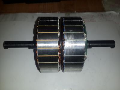

Михаил2115

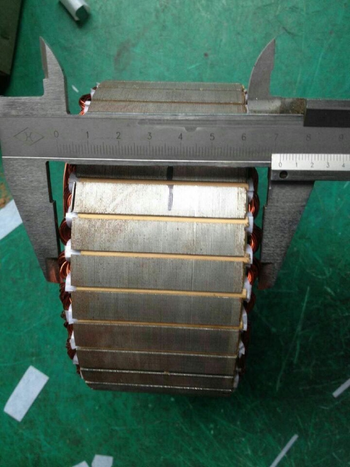

Померяйте плиз диаметр статора- железяка с катушками!))
Добавлено 23 Июнь 2018 в 19:32

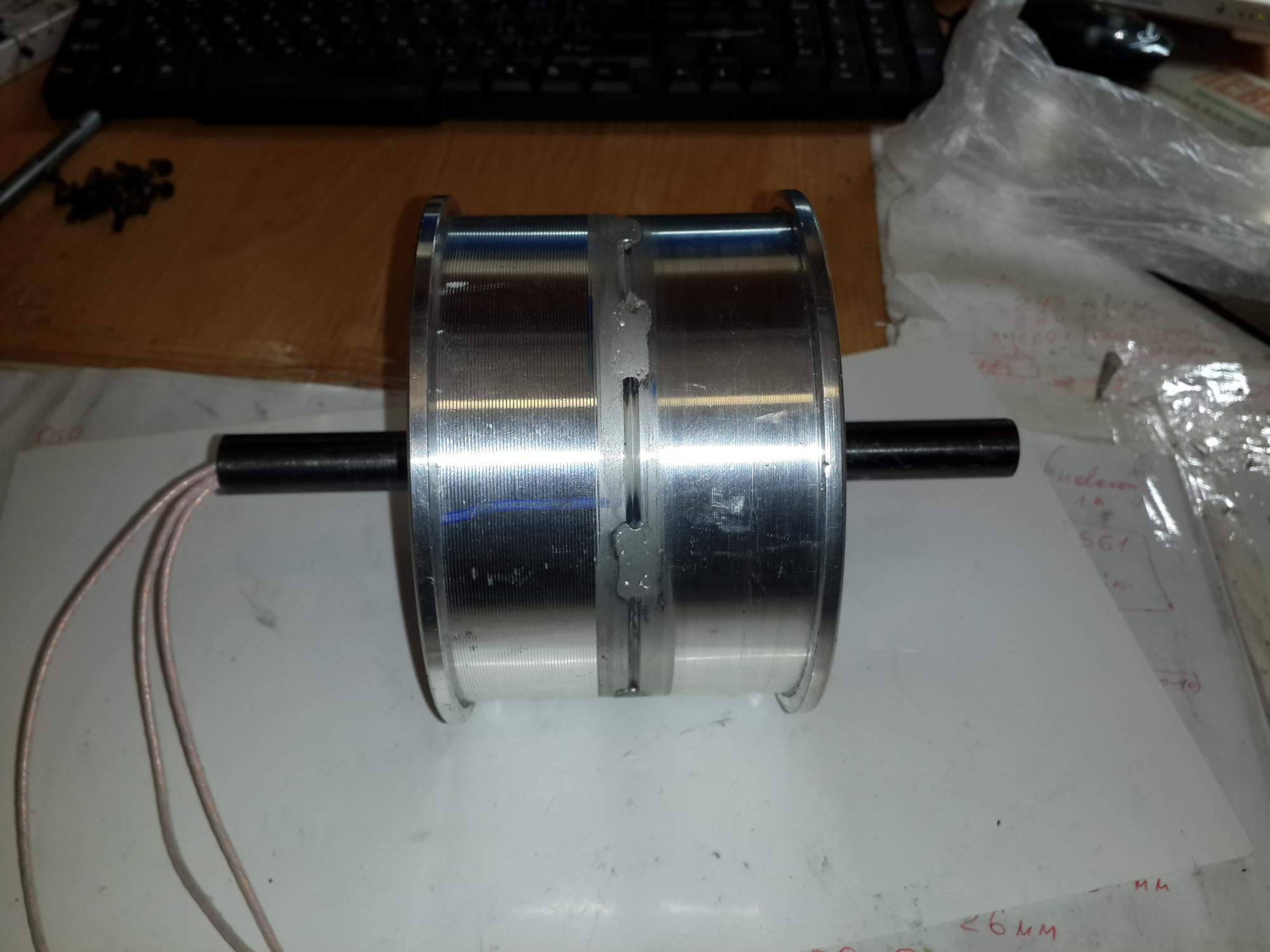

Делаю самодельный мотор. Будет 700-800 ват номинала на 36в. И 1000 выдаст на 48в.
ripliko
Штанген в гараже, 470 длина окружности
Михаил2115
По идее 150мм статор.
Спасибо за ответ.
Мой мотор будет 105мм,поменьше...будет крутящий послабее...(((
Мотор колесо от СитиКоко мне за 250$ предлагали,дороговато...

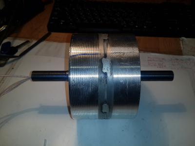

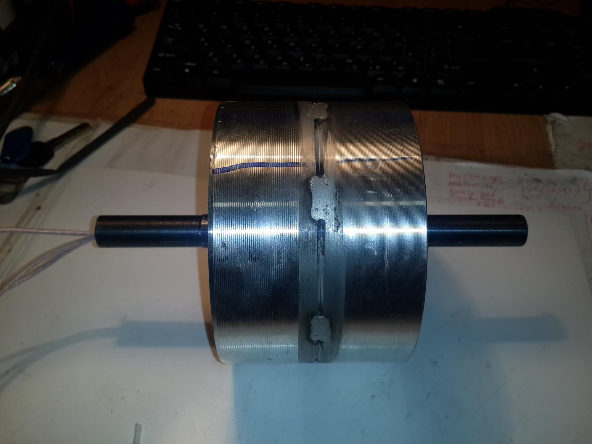

Играет роль
1.количество катушек
2.диаметр статора
3.размер и намагниченость
4.сколько проводов в паралель намотано и сколько витков(тяговое колесо меньше паралельных проводов но больше витков,и наоборот)
в моем случае колесо 5 проводов паралельно намотано, размер магнитов общий 60мм а диаметр 105мм
крутящий будет очень приличный,скорость будет зависеть от напряжения и внешнего диаметра покрышки.
пока думаю делать на 6 дюймов колесо или на 8,на 6 очень тяжело найти пухлую качественную покрышку типа 13\5.00-6 или 4.00-6,там ширина 10см
на 8 дюймов легче найти покрышку и 8 и 9 и 12см есть шириной от скутеров,но общий диаметр колеса станет больше,около 38-40см,это уже не мало...динамика разгона будет уменьшаться чем больше диаметр колеса и больше вес...
Очень тяжело баланс найти...

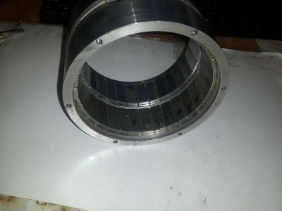

Sovaelectro

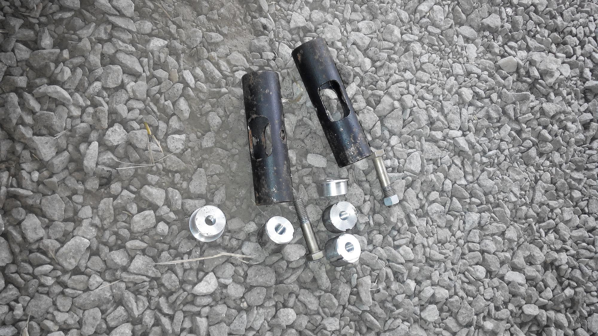

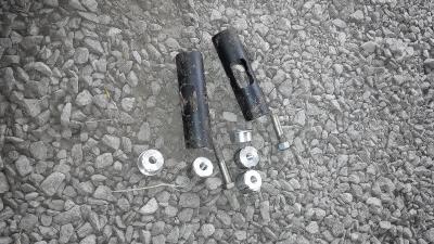

Вот так выглядит набор для перехода с двух амммортов на один.
Sovaelectro
Видимо крутой ситикоковый мотор. Ширина железа 60мм.

Михаил2115
Мерять надо не с катушками ,а чисто железо ширину.
по идее там 55-58мм,ну это крутой отор,если там 60 вольт то ват 1500-1800 есть.
у меня 2 мотора после сращивания 60мм железо общая ширина,но статор 105мм,будет около 1000ват на 48вольт или 1200 вать на 60вольт
Если присмотреться, то видно, что железо, в массштабе - 60мм.

Запустил мотор свой гибридный.
на 36в батарее и 6д колесе 33см диаметром максималка 30км час.
на 36в батарее и 8д колесе 38см диаметром максималка 35км час.
на 48в батарее и 6д колесе 33см диаметром максималка 40км час.
на 48в батарее и 8д колесе 38см диаметром максималка 45км час.
тестировал без датчиков холла и обмотки в стоке звездой.
