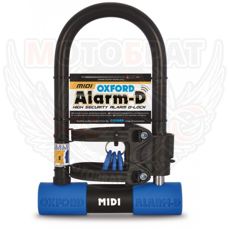

Сложную ты себе задачу поставил. Найти маленький аккум на 60В.
Оптимальнее мотозамок с сигнализацией.
