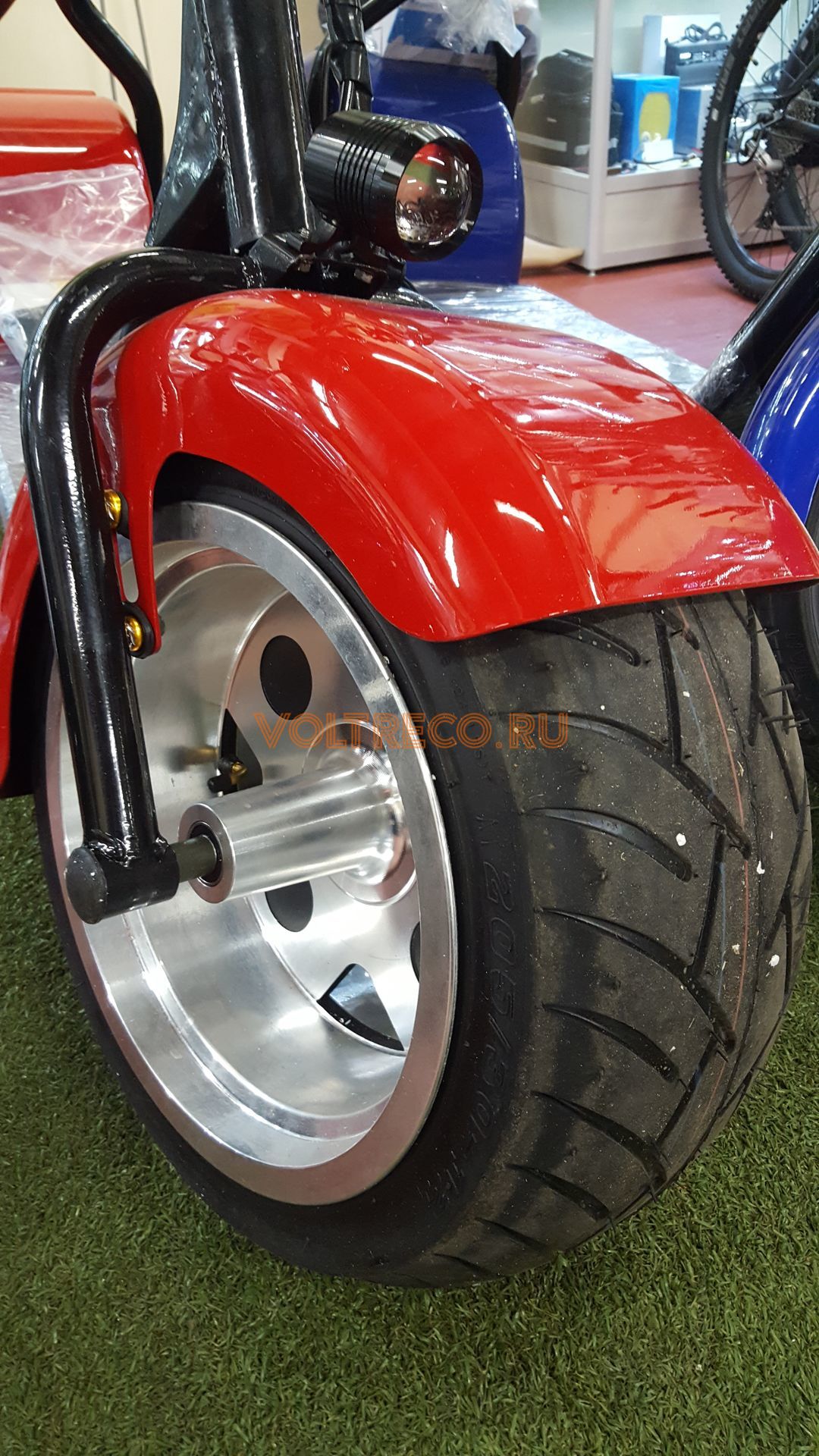

Если китайцы сделают сферические колёса для ситика (сфера с двумя плоскими плошадками по бокам..) или увеличат диаметр колеса до 20"-22" = 500-520мм при ширине 250-300мм (соответсвенно  размер и мощность моторколеса...) сохранив тот-же самый, толстый "бублик", при этом мощности в 1,5-3кВт вполне достаточно, то это, опять станет мировым хитом. Но вес самого самоката и его габариты  (длину, высоту..) менять нельзя, как и вес 55-65кг.
Они разумно-предельны для этих моделей. Можно  только сделать раму - шире.
Когда-то это было модно...
Предлагались даже на полном серьёзе "сферические танки".
Модно и сейчас
Концепт от гудъир

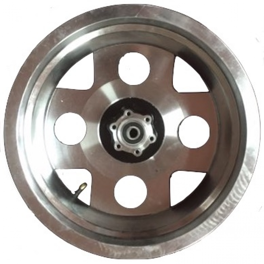

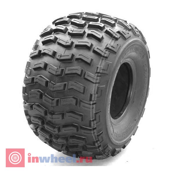

Как самый простой вариант, это разработка или замена покрышки, на "пухлую", на литые, алюминиевые диски от "харлеев". У них бОльше диаметр (10"...) и мотор там уже существует 3кВт.
Покрышки такого типа - существуют и 18/9,5-8, и 20/9,5-8, и 120/9,5-10

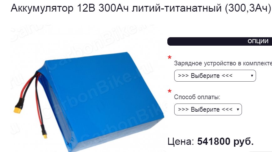

Впечатлился литий-титанатными аккумами. %-)
progman
полтора килобакса за 60V 32Ah батарею и возможность зарядиться за 6 минут...  :-\ :-\ :-\ :-\
PS пойду 80A розетку искать.  :-D :-D :-D :-D :-D
Timmy1
Я нашел дешевле! :laugh: Отдельно банки - 2,4v 45Ah =11250 руб. На 60-и вольтовую батарейку 45Ah надо 25 шт. Итого без сборки и всяких плат = 280000 руб. %-)
progman
Цитата: Timmy1 от 28 Июнь 2018 в 15:53Итого без сборки и всяких плат = 280000
ток зарядки 180А х 60V = 11kWt мощность. Т.е розетка 220V должна более 60A выдавать.
ripliko
писали уже про троллейбусы на них хотели сделать , ток ядерных станций надо ставить , чтоб заряжать
DURANGO
И кабель зарядника и в скутере не меньше 15 квадратов. Тяжеловато его возить будет.

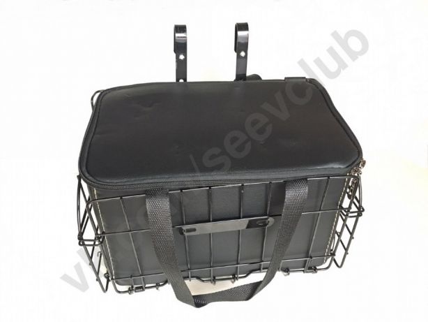

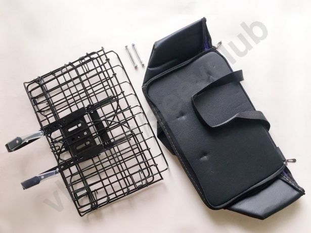

Sovaelectro
Есть полезная фича на ситик.
Корзинка с сумкой.
Причём корзина - складная, как и сумка.
Корзинка с сумкой.
А где купить и сколько стоит?

Sovaelectro
по диагонали на картинке написано.
