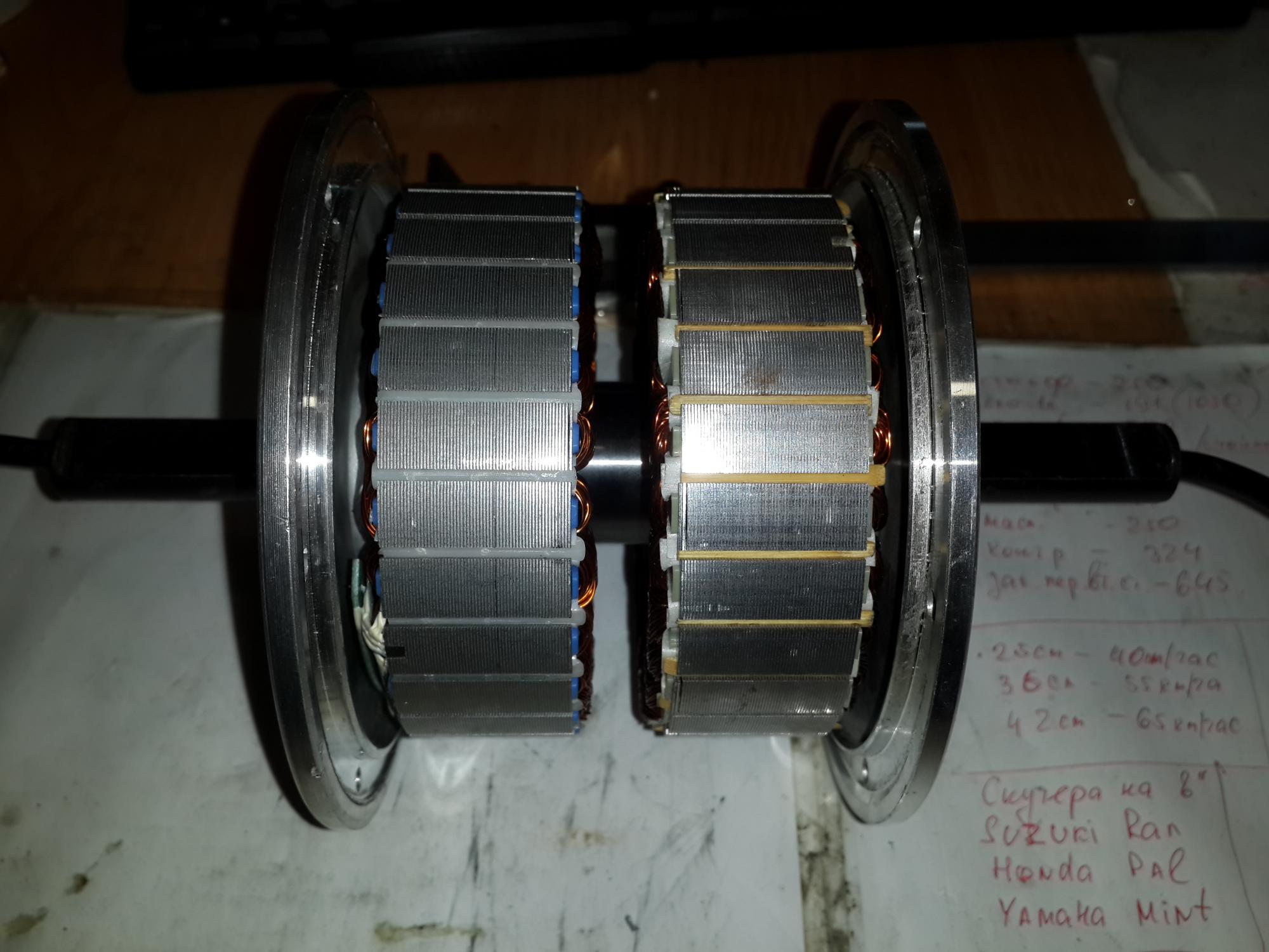

Какая ширина магнитов,сколько их штук, и какой диаметр статора с катушками?
Интерестно на сколько размеры больше за МК гиробордов 10.5-11

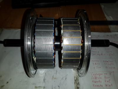

Михаил2115
За магниты я понял. А какой диаметр статора с катушками?
Просто сейчас делаю самодельное МК и сращиваю 2 колеса от гиробордов.
Там 30мм магниты. Будет в сумме у меня 60мм магнитов. Статор 105мм.
Вот хочу понять сколько мощи туда можно будет влить.
