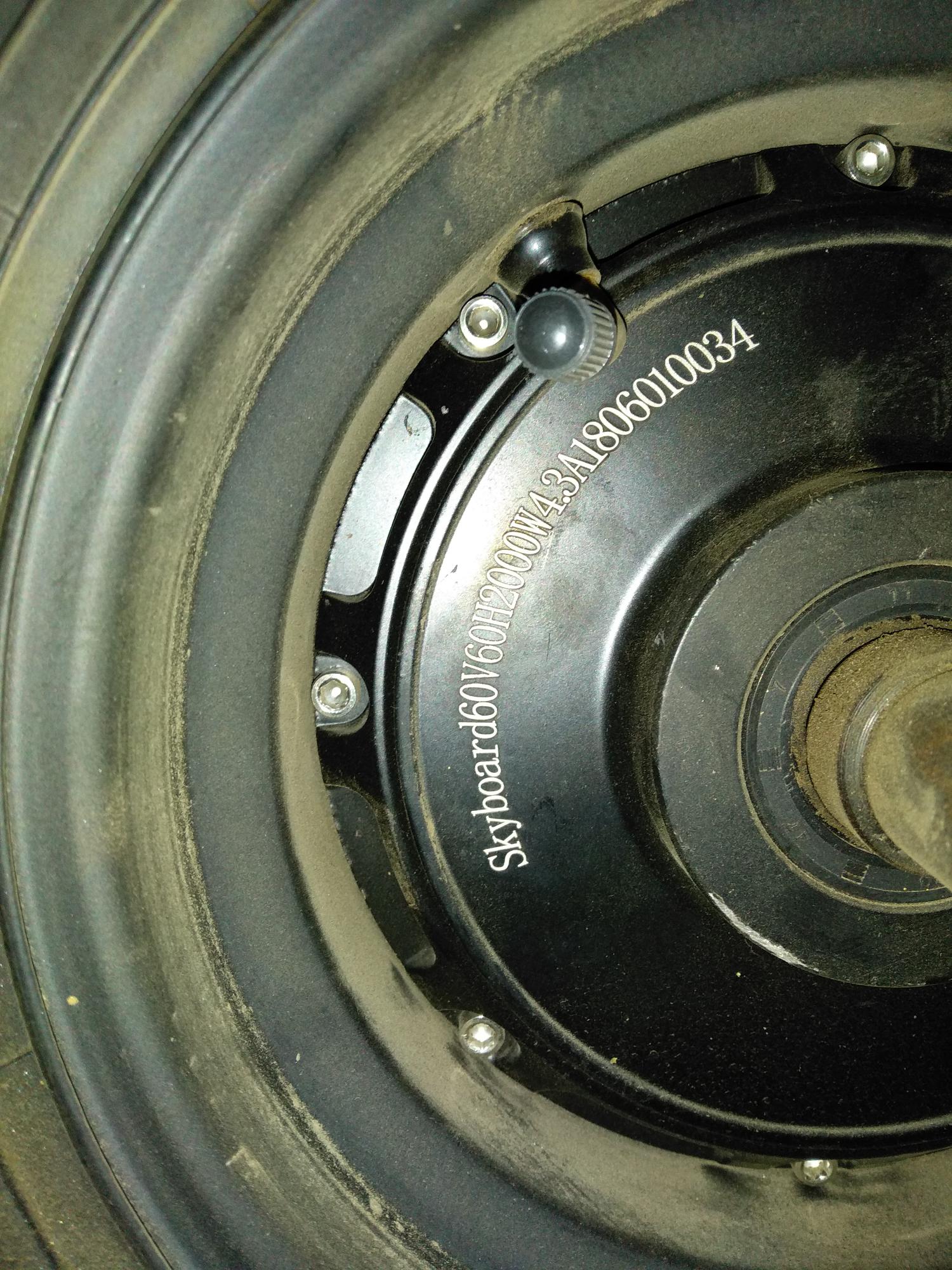

В вашем случае надо начинать с акб. При движении все время на скорости 55-60 ваших 20ач должно хватать километров на 35 минимум. Это при движении все время на максимальной. При движении на скорости 30-35 км на 70 вообще, в смешанном режиме на 50. Значения при весе водителя 70-80 кг. Но даже если у вас вес 130+ то всеравно батарейка не соответсвует заявленному. Двигатель на 2квт должен отлично тянуть. Если просадка идёт до 55 в при старте то конечно тяга может показаться слабоватой. К тому же по железу двигатель может быть визуально на 2квт но магниты поставили слабые. Итого максималка есть, но тяги нет. Мне попадались абсолютно одинаковые двигателя для ситиков 2000w с разных партий. Первый ехал 58кмч и имел хорошую но не впечатляющую тягу. Второй на этом же скутере с этой же батареей (25ач, просадка при полном заряде до 62в) 63кмч, и тяга была значительно лучше. Поэтому не лезьте в контроллер, прежде всего займитесь батареей чтобы она хотя бы 20ач выдавала. Вообще чтобы избежать сильной просадки для 2000w надо минимум 25ач, тогда и тяга будет хорошая. И не вздумайте мощность контроллера увеличивать, если ещё и магниты слабые поставлены то движок и так на пределе работает. Уже достаточно было случаев сгорания этих двигателей.

Мой вес 95 кг. На МК написана 60h но это конечно не подтверждает на сто процентов. Тяга в начале мне нравится , но просадка очень быстро наступает ....

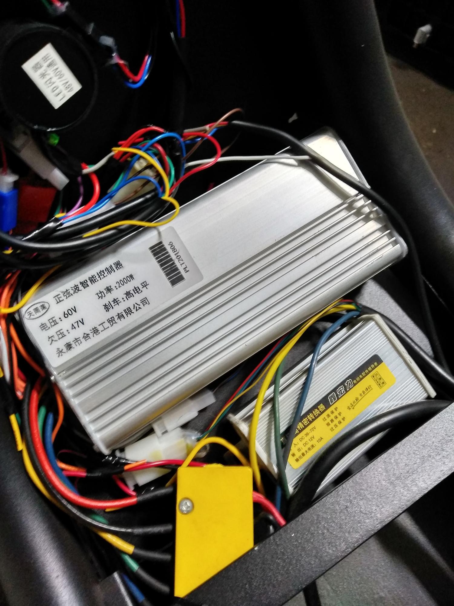

Стал гидрлизолирлвать , посмотрел потраха. Стоит преобразователь на 12 вольт? На кой он ? Для сигналки?? Кто знает как снимать перья вилки ? Подскажите ....
