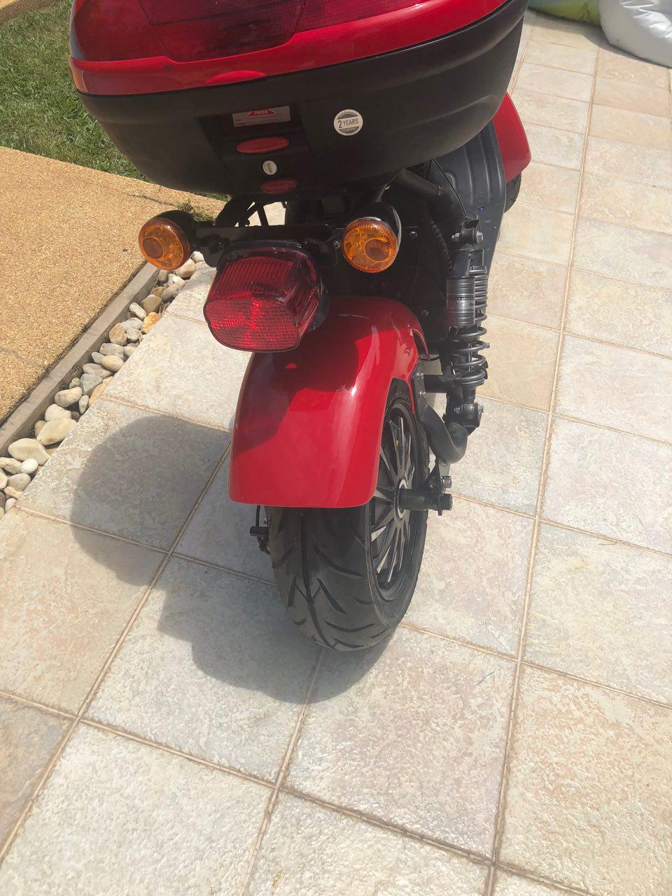

Крыло не трескается. Сам кронштейн, который к раме приварен, ломается.
Там вроде такая мощная труба
DURANGO
К трубе приварен кронштейн. Он и лопается постоянно.
Sovaelectro
Как вариант, можно не использовать сварку. Согнуть из 2-3мм полосы шириной 20мм кронштейн, похожий на греческую букву "омега". Снизу кусок той-же полосы. Таких кронштейнов надо 2. В каждом просверлить два отверстия под винты М4-М6.
Покрасить их потом чёрной краской.
Sovaelectro
Цитата: DURANGO от 27 Июль 2018 в 09:06
Блин. Вчера в очередной раз отвалился кронштейн крепления заднего крыла. Уже три раза приваривали. Причем ломается всегда в разных местах.
Ломаться может из за материала трубы, из за материала проушины и из за материала сварочного электрода.
Труба может быть из "хромансиля", а он очень сложно варится ( калится в шве..).
Материал проушины может быть из углеродистой стали ( случайно..) - тоже закалится в шве.
Итальянцы очень любят высоколегированные стали и сварку их. Но они умеют... .
Ну а материал сварочного электрода или проволоки - отдельная песня.
