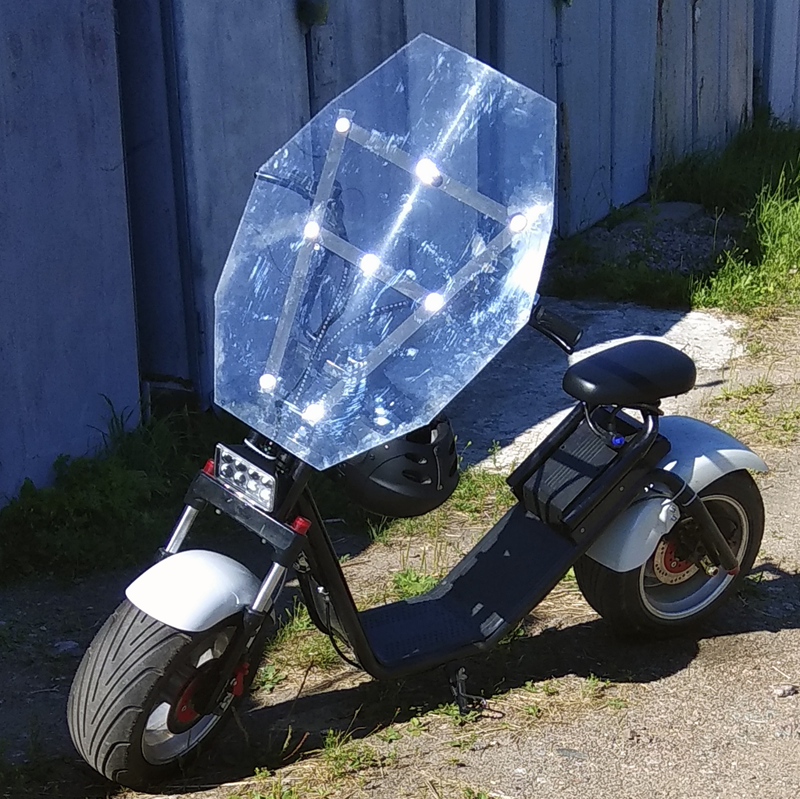

Мой самокат:
Сезон закончится, сделаю заднюю подвеску, будет новая модель.  B-)
Всем удачи!

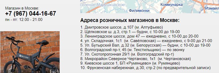

Цитата: DURANGO от 31 Июль 2018 в 10:15
Ребята!  Привет!  Подскажите в Москве мастерскую по ремонту аккумуляторов. Желательно с телефоном. Или, может, кто частным образом сможет помочь, а за одно подзаработать. Мне надо отремонтировать батарею. С каждой поездкой все меньше и меньше проезжает.
Это партнёр нашего форума.
Да и на самом форуме есть предложения в "коммерции"
https://electrotransport.ru/index.php?topic=19206.0
