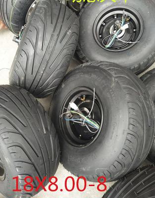

posrednikChina
по красивее чем стандарт
LUQI (Caigees)HL 3.0(3000W)
