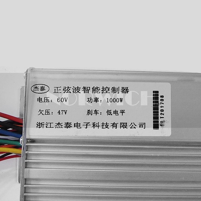

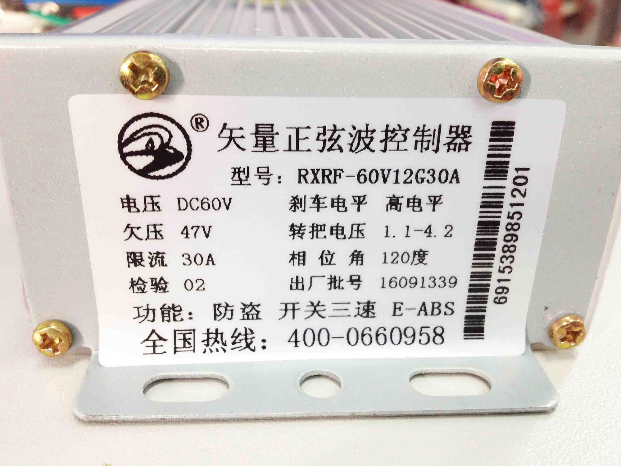

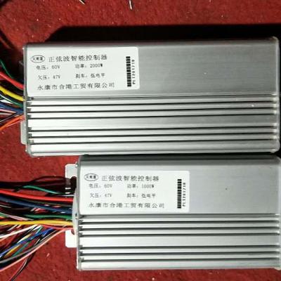

Доброго времени суток.
Может и не по теме, но посоветовали спросить здесь.
Приобрёл контроллер б/у. Продавец, местный форумчанин, утверждает что от city coco.
Нужна помощь в идентификации проводов и разъёмов.
https://electrotransport.ru/index.php?topic=16367.666#topmsg
ответ 680
Sovaelectro
#2239
ответ 680
Вот типичные фотки ситиков.
Wega-nn
Цитата: Sovaelectro от 07 Авг. 2018 в 13:51На ситиках никогда не ставили контроллеры такого напряжения.
я могу смело обвинить форумчанина во лжи?
Sovaelectro
Не надо никого обвинять. Здесь не суд.
Тебе добровольно сообщают, что думают. Ты на свой страх и риск - принимаешь.
Wega-nn
Цитата: Sovaelectro от 07 Авг. 2018 в 13:51Вот типичные фотки ситиков.
очень похожи
