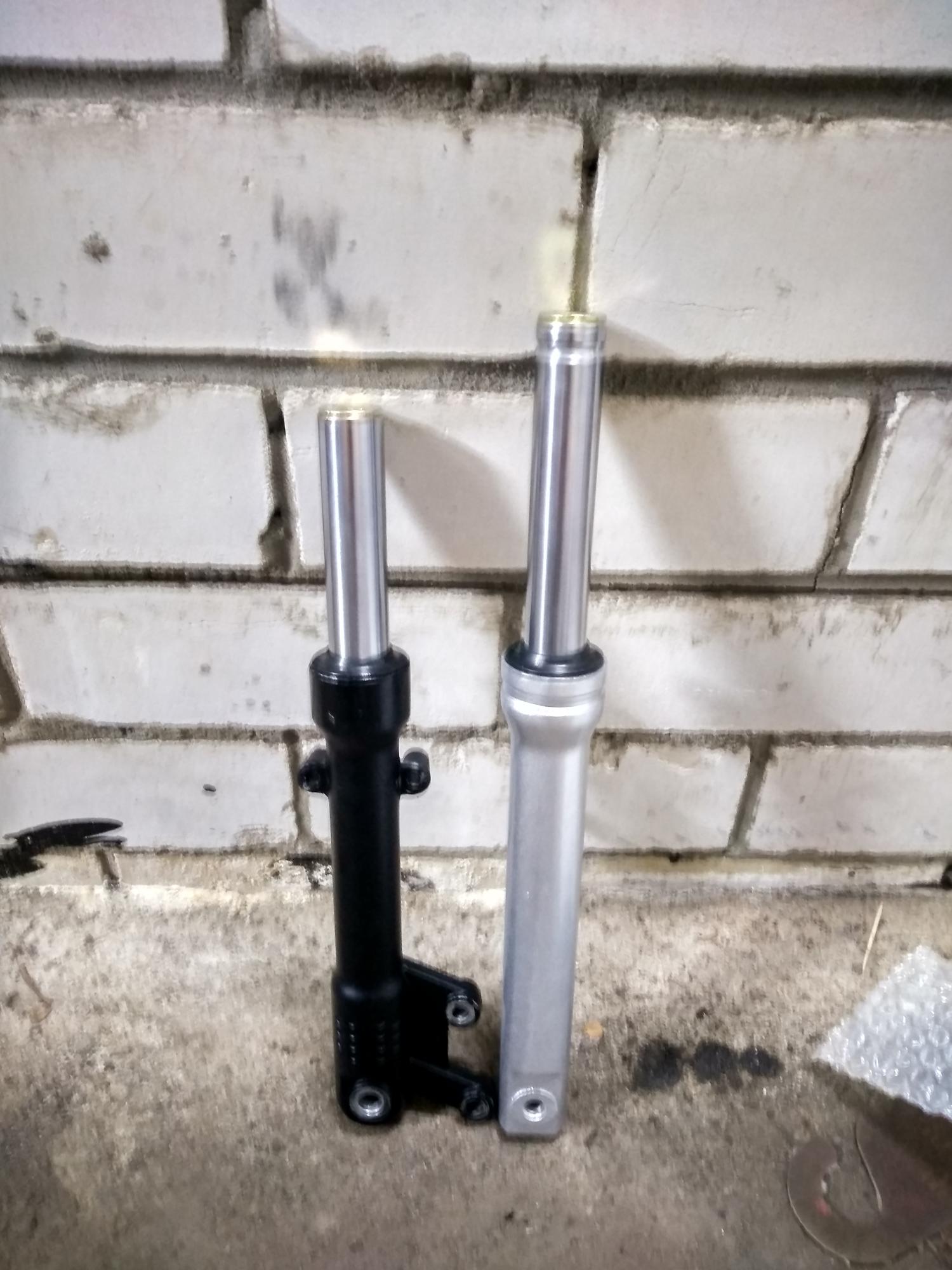

Цитата: Stasus от 04 Авг. 2018 в 15:42
размеры сальника не знаю. Знаю что подходит от Дио , я так поставил. Вилки идентичны что у ситика что у Дио. Когда Дио разбирал там масло немного вы надо. Когда ситика ничего не вытекло. А так вилки гидравлика и там и там. Ща исключением длины и жёсткости разница нет. Единственное что болты резьба разная у Дио и у ситика , которые снизу перья крепят. Я поставил болты от Дио, прежде сняв с ситика болтов уплотнители резиновые и шайбы , переставил. Ибо на Дио не было )
Спасибо за инфу. Плюсуюсь. В понедельник буду эксперементировать.  ;-D

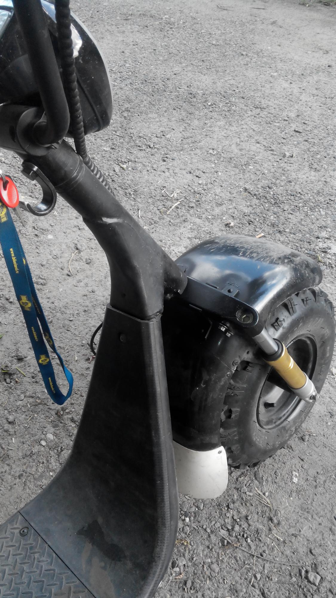

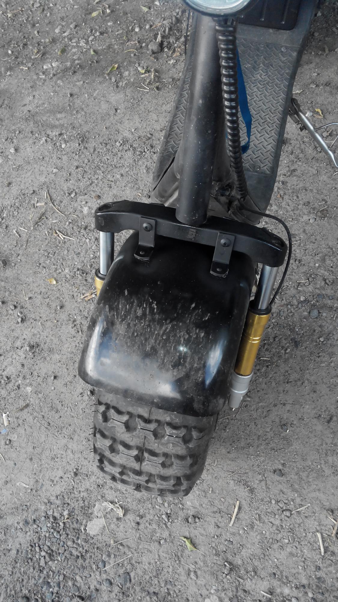

Вот так выглядит крепление крыла на траверсу.
При езде, оно неподвижно. Оттого - не ломается.

КАК Я РЕШИЛ ПРОБЛЕМУ С ПОДВЕСКОЙ!
Задние амортизаторы поменял на от скутера но неэйм с регулировкой жёсткости пружины (ибо я 95 кг плюс подруга 55 кг), они кстати диленее ситика на 4 см где-то.
....................... В итоге были куплены перья для Хонда Дио гидравлические (не усиленные ) они длиннее на 4 см и жёстче ситиковых. В итоге открутил внизу пера шестигранник вытащил сам амортизатор от Дио и прикрутил к стакану от ситика.  А главное не надо придумывать переходник для крепления тормоза и крыло как полное.
Тут проблема в том, что дюралевые стаканы у ситика короче, чем у дио. То есть "палка" длинее, а ход не изменился.
Да! Пружина у дио - сильнее.
Резкие движения вверх-вниз всё равно ведёт к обязательному, растрескиванию крыла.
Добавлено 05 Авг 2018 в 14:25
Стакан у ситика маскимум меньше на 1 см. Крыло пока цело. Единственное что жёсткий отстрел передний вилки когда один проезжает на большой скорости лежачих полицейских.
Длина канала внутри дюралевого стакана больше на 30мм И объём масляной камеры бОльше у дио.
