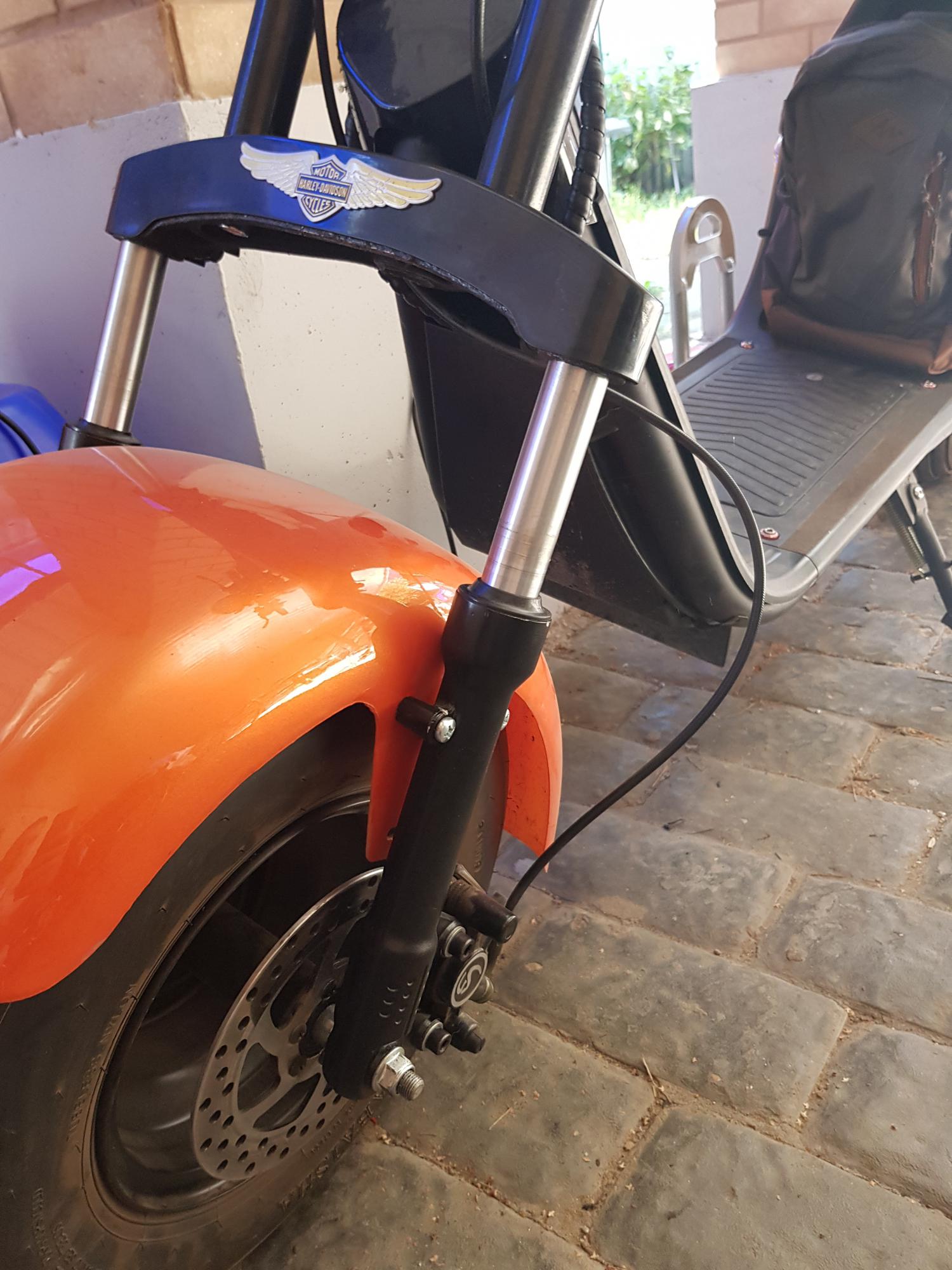

размеры сальника не знаю. Знаю что подходит от Дио , я так поставил. Вилки идентичны что у ситика что у Дио. Когда Дио разбирал там масло немного вы надо. Когда ситика ничего не вытекло. А так вилки гидравлика и там и там. Ща исключением длины и жёсткости разница нет. Единственное что болты резьба разная у Дио и у ситика , которые снизу перья крепят. Я поставил болты от Дио, прежде сняв с ситика болтов уплотнители резиновые и шайбы , переставил. Ибо на Дио не было )

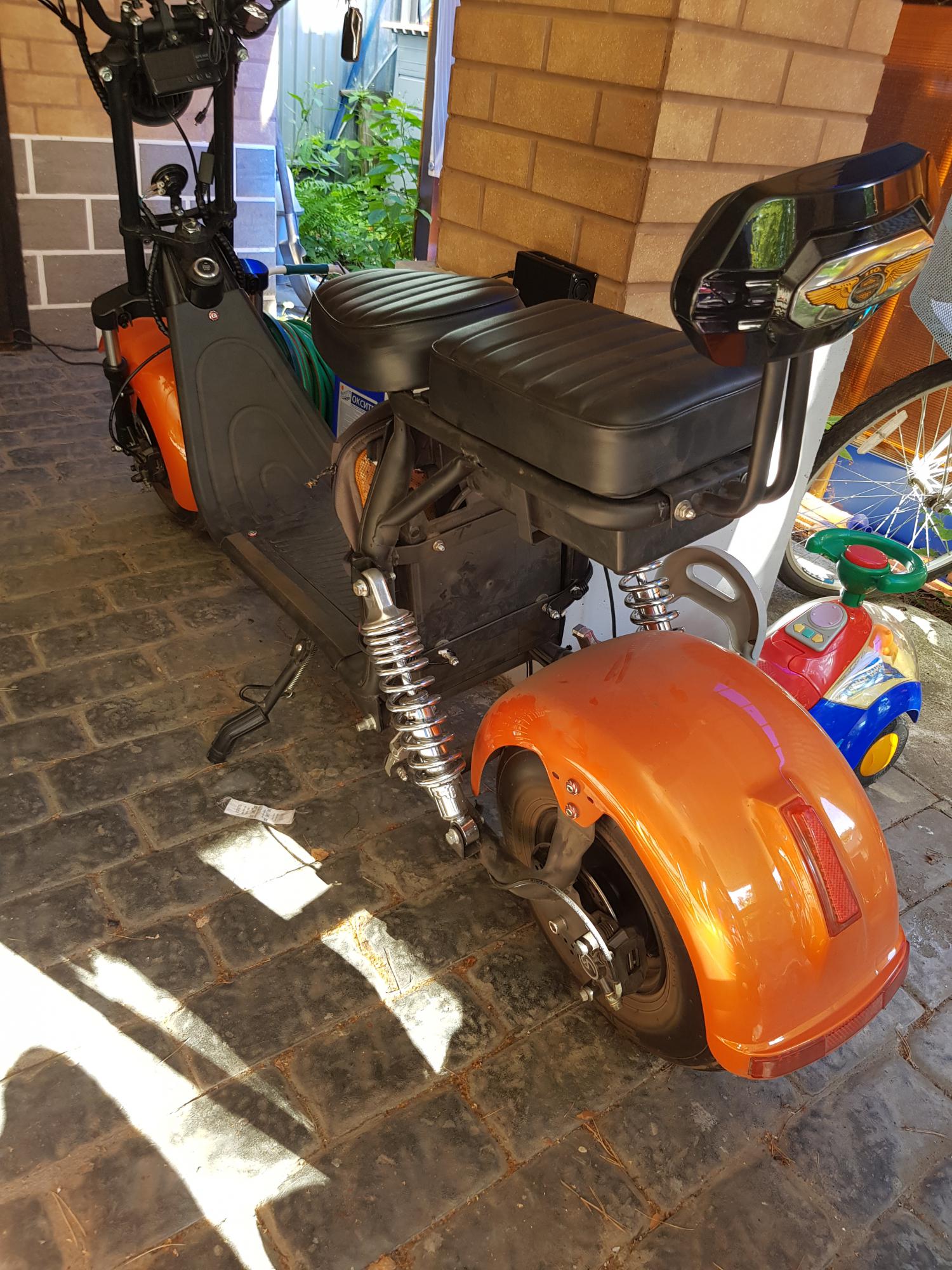

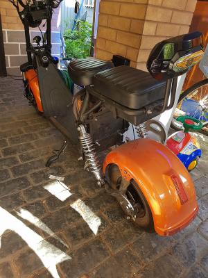

Как обещал - отчёт! Действительно всё получилось! Спасибо! Подводные камни вылезли только с заменой сальника вилки - хитрый размер 27х37х10,5 . Таких в магазине по-близости не нашел и поставил что было - 26х37х10,5. Вошел плотненько, но пока всё ок! Клиренс явно увеличился на пару сантиметров. Передок немного жестковат, но зато не прыгает и не пробивает. Масла в каждое перо вошло по 75-80 гр. Заодно поменял задние амортизаторы на масляные YSS. Они тоже немного подлиннее родных - было 28 см, стало 31 см. С ними реально перестал отбивать задницу, особенно на скорости стало заметно комфортнее. Вообщем - я доволен - разница со стоком очень заметна!

а где брал задние амортизаторы ? По цене сколько ?
Timmy1
В Москве новые - на заказ 7-14 дней. Бывают черные и хром.  Нашел на Авито в Тюмени. Получил через 2 дня. 4500 + 1100 доставка. В Москве - от 6250 и ждать надо. Производство Австралия ( именно модель 222), другие могут быть или Австралия или Таиланд. Модель, которую купил - RD222-310P-08   :wow:
Timmy1
А, вот ещё какой конфуз, после увеличения клиренса - боковая подножка теперь не дотягивается до земли  :-D . Теперь ищу подлиннее на 4-5 см.

скока длина амортиков 25 ?
LUQI (Caigees)HL 3.0(3000W)
Timmy1
Задние - были 28 см/ стали 31 см, Передние - были 36 см/ стали 38,5 см

После замены аммортов. Я сделал новую подножку. Она на 6см длинее. Теперь дорожный просвет почти 18см. Но у меня задний моно-амморт длиной 340мм.
А стандартную подпорку можно удлинить. Отпилив лопатку, а внутрь можно вставить гнутый стержень и закрепить поперечной шпилькой, винтом.
