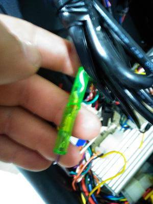

Stasus
Народ кто нибудь знает что это за провода? Там синий с белым подсоединяются в фиолетовому , а он идёт на контроллер...
Samohod55
Для начала проверь какое напряжение на нем.
У меня в таком формфакторе идет от контроллера одинарный  провод по которому спидометр считает скорость.
